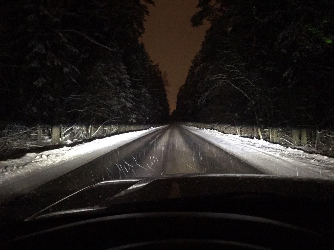

    Если фары от реста, то в них помещаются с доработками светодиодные модули от Toyota / Lexus DM008, у них ровная заливка и ещё имеется режим ¶ДХО ( в пол силы работа). Свет с места водителя на фото

    27.12.2024 в 17:10, f0X сказал:
    Бедные водители встречных, все ослепли наверно
    • Машина: Машина
    56 минут назад, NICOS сказал:
    У меня на LX'e стоят аналогичные модули (4 штуки), отрегулированы на стенде, свет, как на фотке, основной пробег авто по трассе, ни одна встречая машина не моргнула, что типа слеплю её.
    f0X не тот человек, что бы делать колхоз. М.б. ты просто видел, как светит нормальная оптика? К тому же заснеженная обочина всегда существенно добавляет яркости.
    Задай себе вопрос, как производитель догадался поставить данные модули штатно в 200-ку? Или думаешь им пох на все? А у штатных фар свет именно такой, как на фотке.

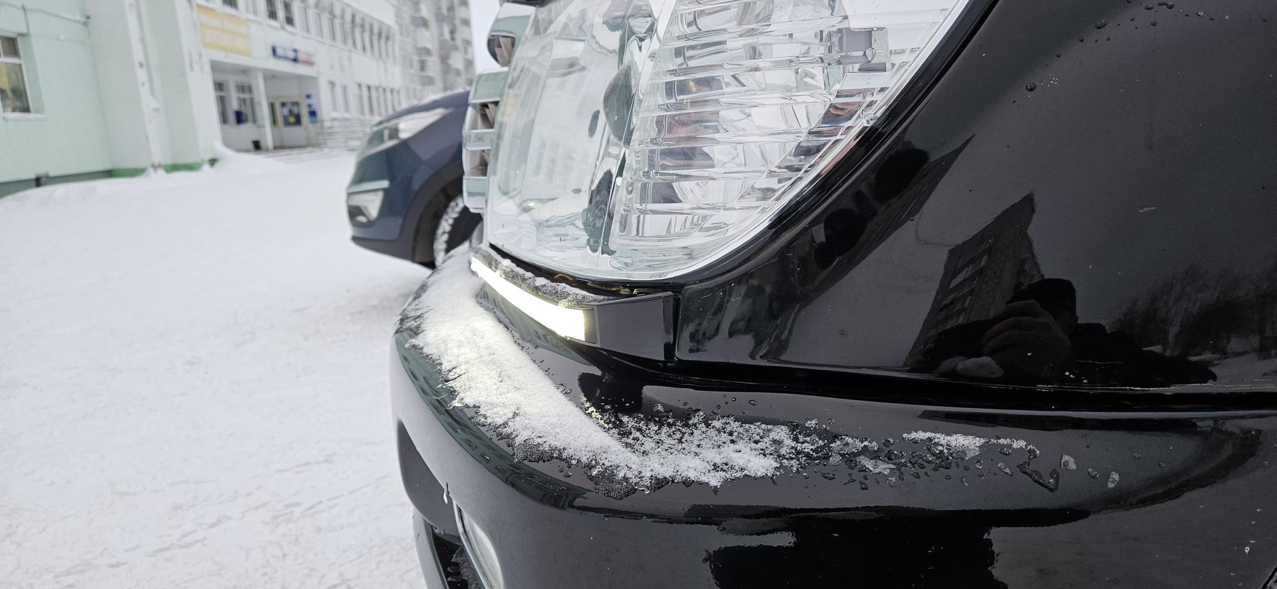

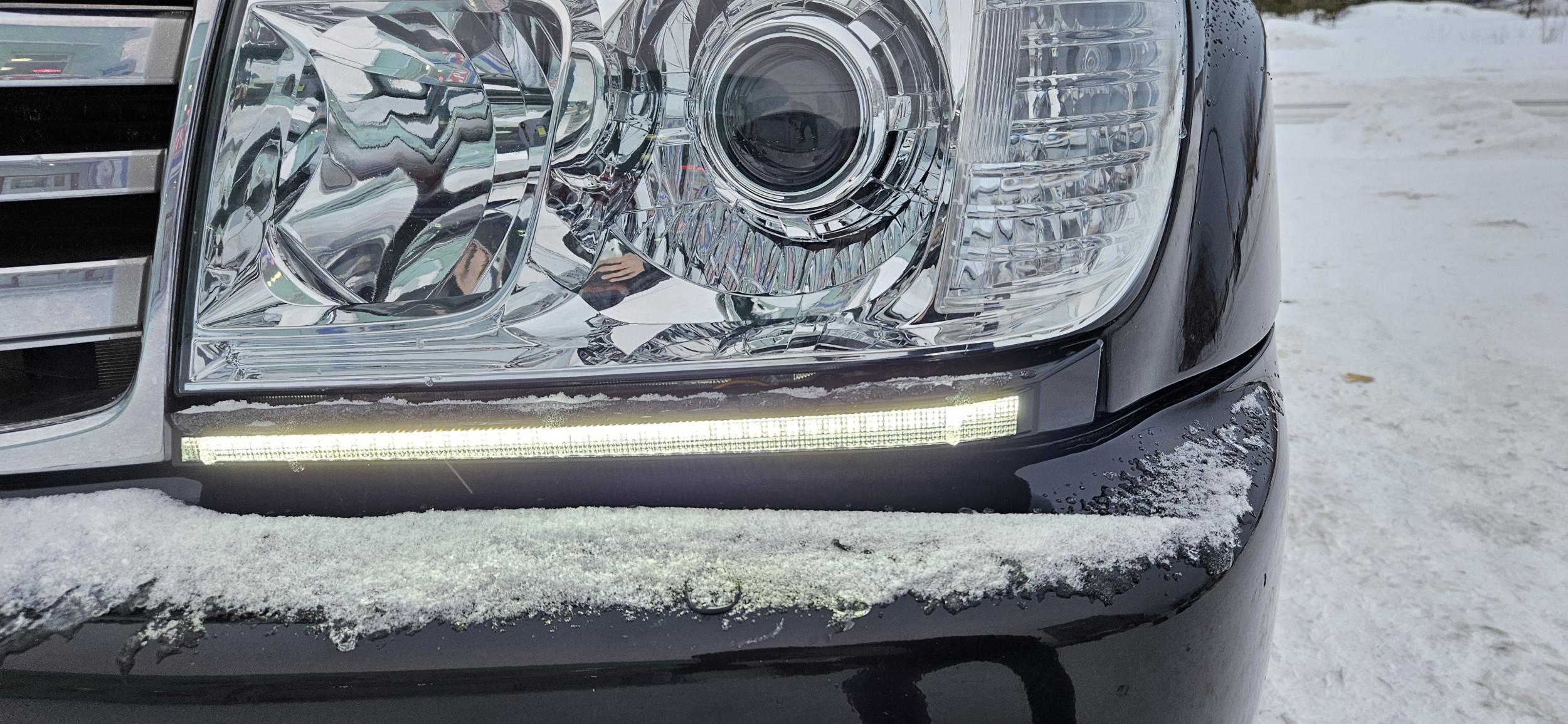

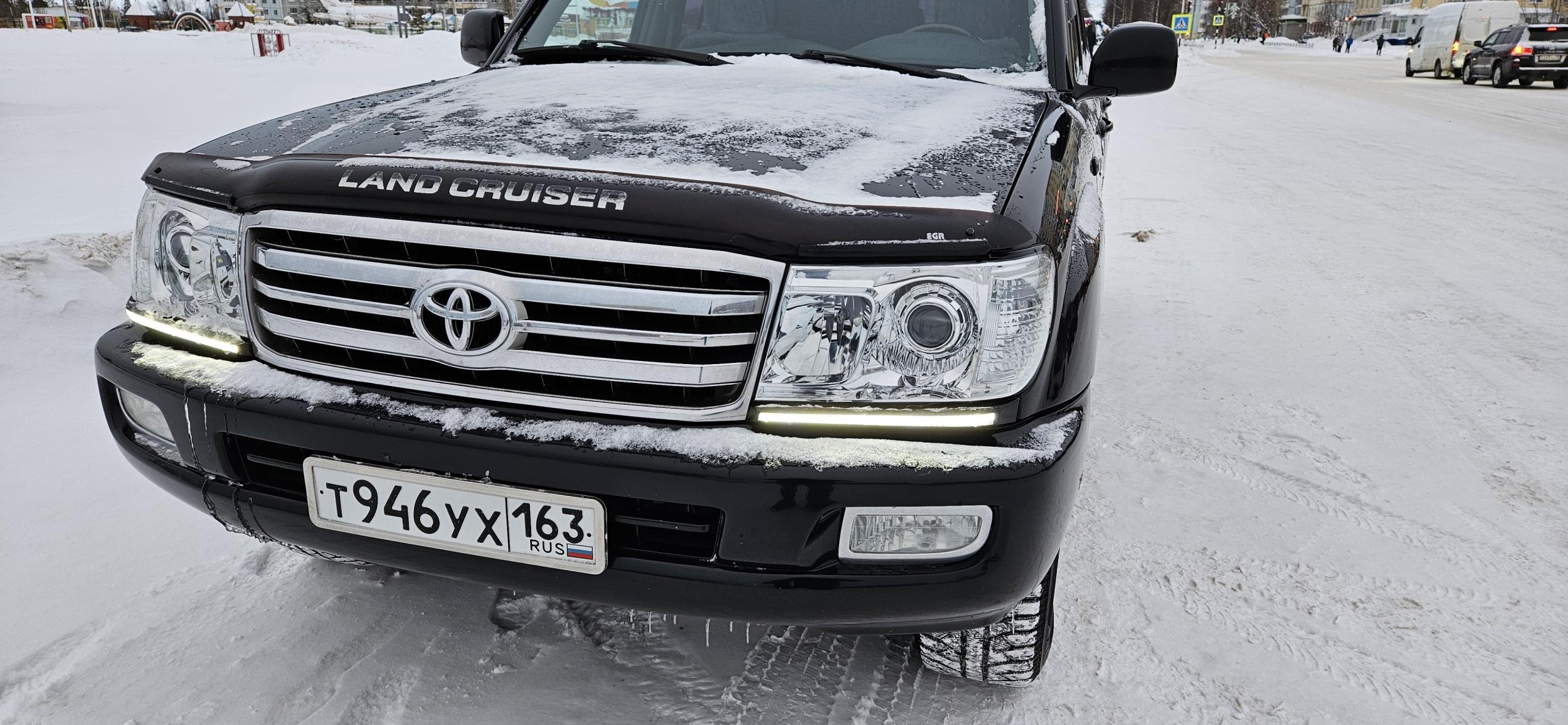

    Во короче ДХО. Я не стал подключать динамические поворотники, не хочу)
    Светят довольно ярко на фото не передается

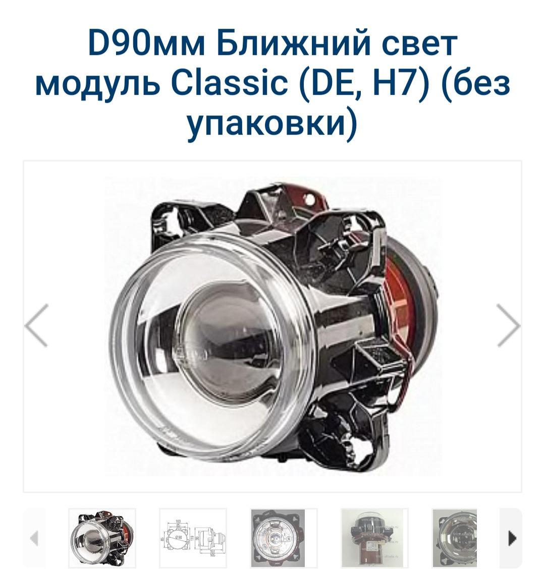

    29 минут назад, Ares сказал:
    как раз хеллы и стоят. Ну со слов установщика (может и врет, вскрытие покажет)
    Именно те, что на картинке или какие-то другие Хеллы?
    • Машина: LX470, 2005
    1 час назад, M@ks сказал:
    не помню, записал где то но не могу найти, разберу посмотрю. какие то Н3 вроде , не помню)
    • Машина: Машина
    16 минут назад, Ares сказал:
    Это совсем- совсем другие линзы.
    1 минуту назад, M@ks сказал:
