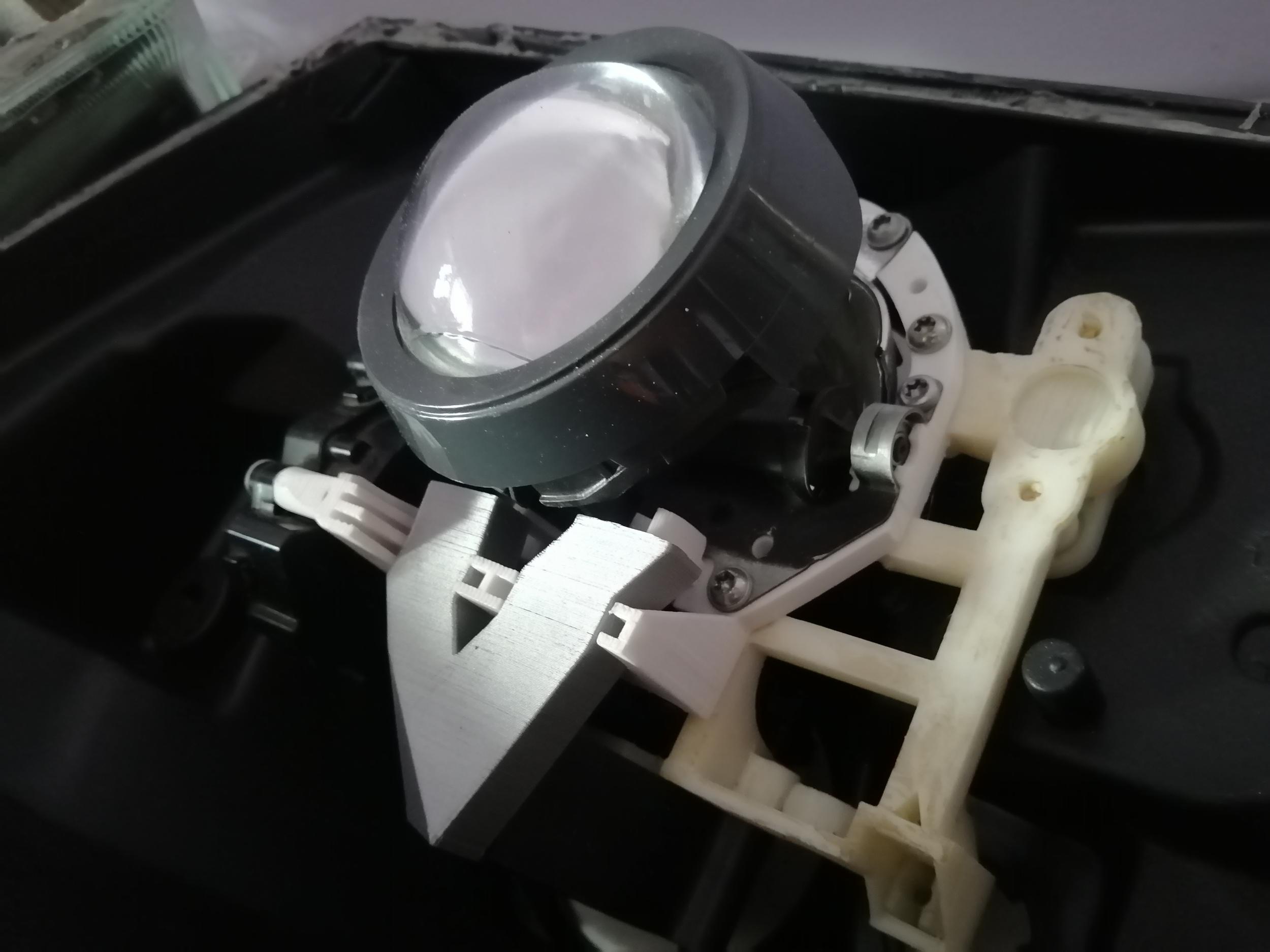

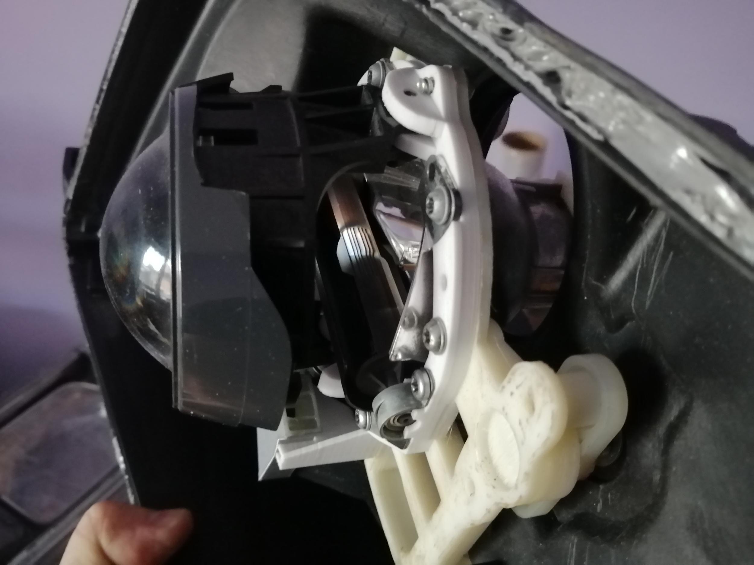

В рестовую фару отлично встают модули мерседес с чипом осрам остар hedlight что ставились на мб 447 и е класс.
Б/у фары можно найти за вменяемые средства. Фары с этими чипами и модулямм дают широкий ближний с засветкой ну не знаю... Градусов если не 150 то 120 точно. Практически вечные, да не яркие как Китай, но всё видно получше :) будьте уверены и глаза не устают.
Пора перерасти китайский ширпотреб и пользоваться нормальным светом эксплуатируя наши вполне достойные автомобили, уважая себя и окружающих.
Я не спорю и не навязываю. Но у меня адаптивный ксенон в доресте и я считаю что лучше источника Нет!!! поток газоразрядной лампы ни один лед не переплюнет по светоотдаче и спектру, поэтому общая освещённость от ксенона лучше!
Да лед моднее и удобнее. Да современнее, вот для настоящих фанатов и есть решение!!! - Соткомерин!
Самый известный авто с этими фарами https://www.drive2.ru/l/492834922625499360/ катается уже лет 8.

3 часа назад, Podonok15 сказал:
Каким образом организован поворот линз вправо/ влево?

Восстановление хрома на отражателе 700 р. Всё остальное... А линза простирается тряпочкой. Остальное напечатано на 3д принтере... cерва от glk..
Поворот - дитчиком руля и устройством поворота линзы при стационарном отражателе.
Поворот датчиком положения руля и сервой glk
