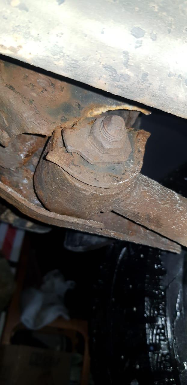

:ok:  Мдааа. Буквально вчера, ехав по трассе с покатух, заметил, что при сбросе газа машина резко уходит в лево, оказалась почти такая же фигня, что и у вас ток отломились уши правой реактивной тяги от домика, который приварен к  раме. Сегодня заказал сайлентблоки вместе с болтами, на днях заварю. Единственный вопрос, мож хто знает, бак при этом надо снимать?
А фото нет как заварил, сегодня у себя тоже обнаружил, у меня рама в хорошем состоянии а вот уши под накладками защитными сгнили, собираюсь варить завтра, хотелось бы увидеть как и что лучше делать ?

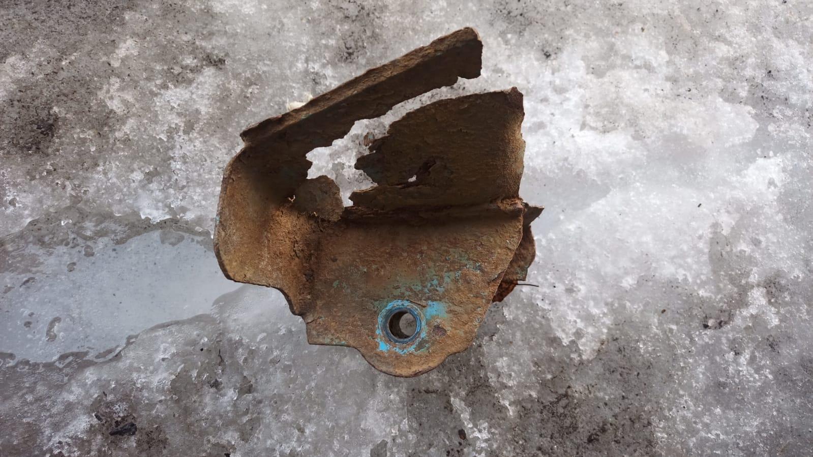

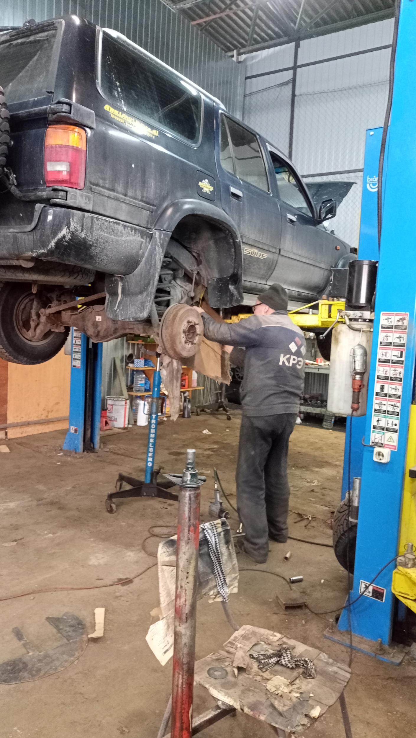

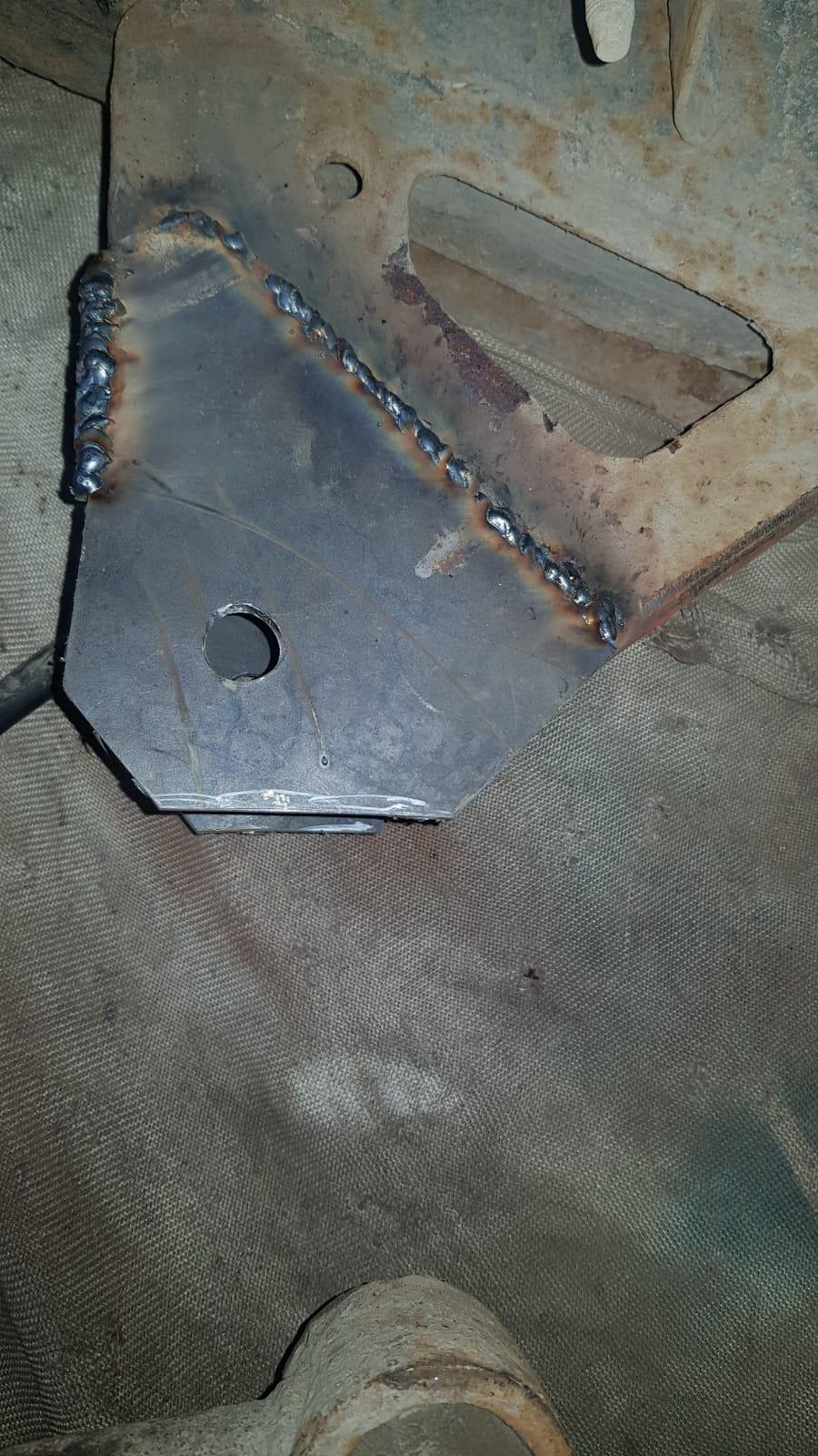

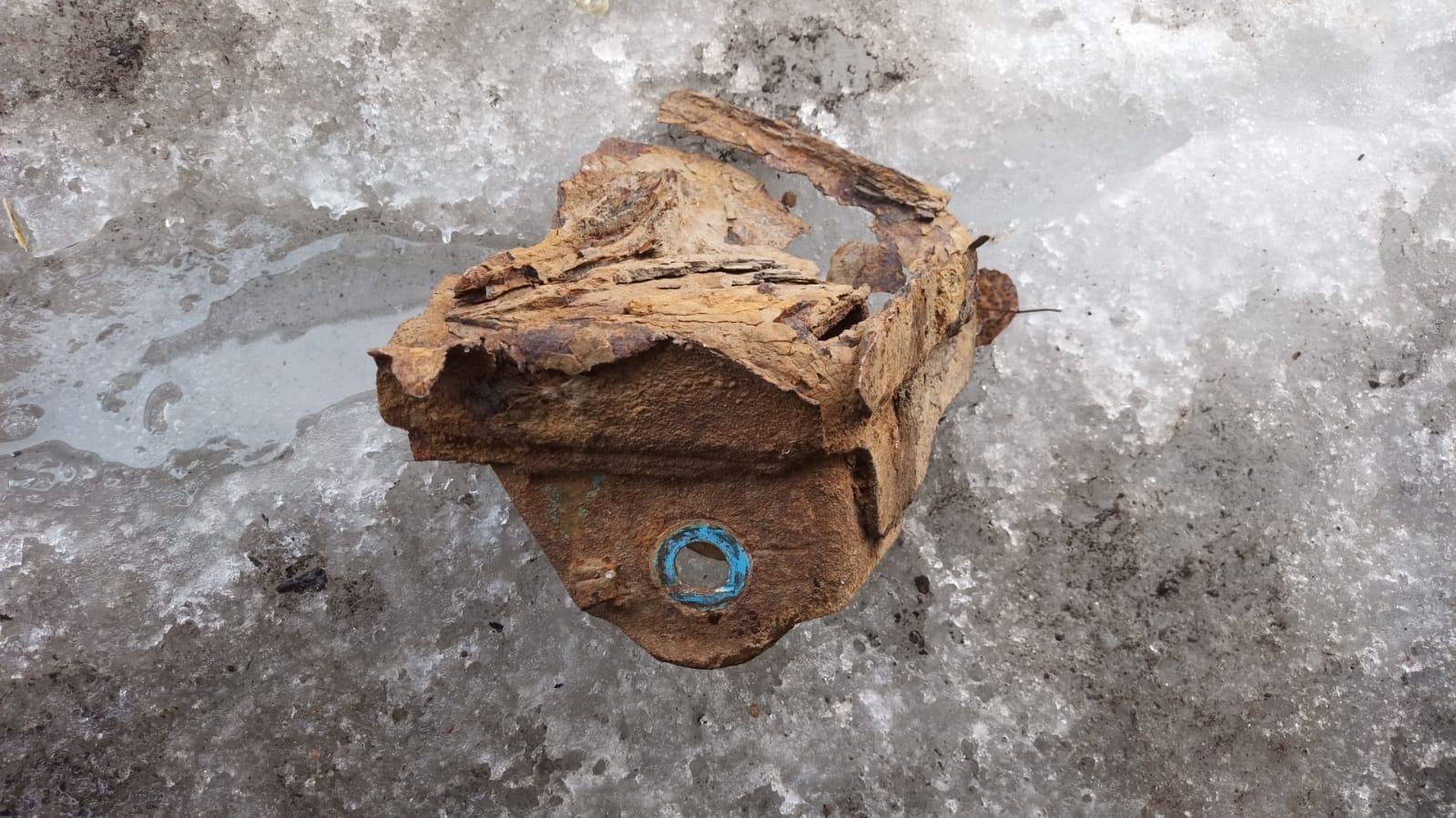

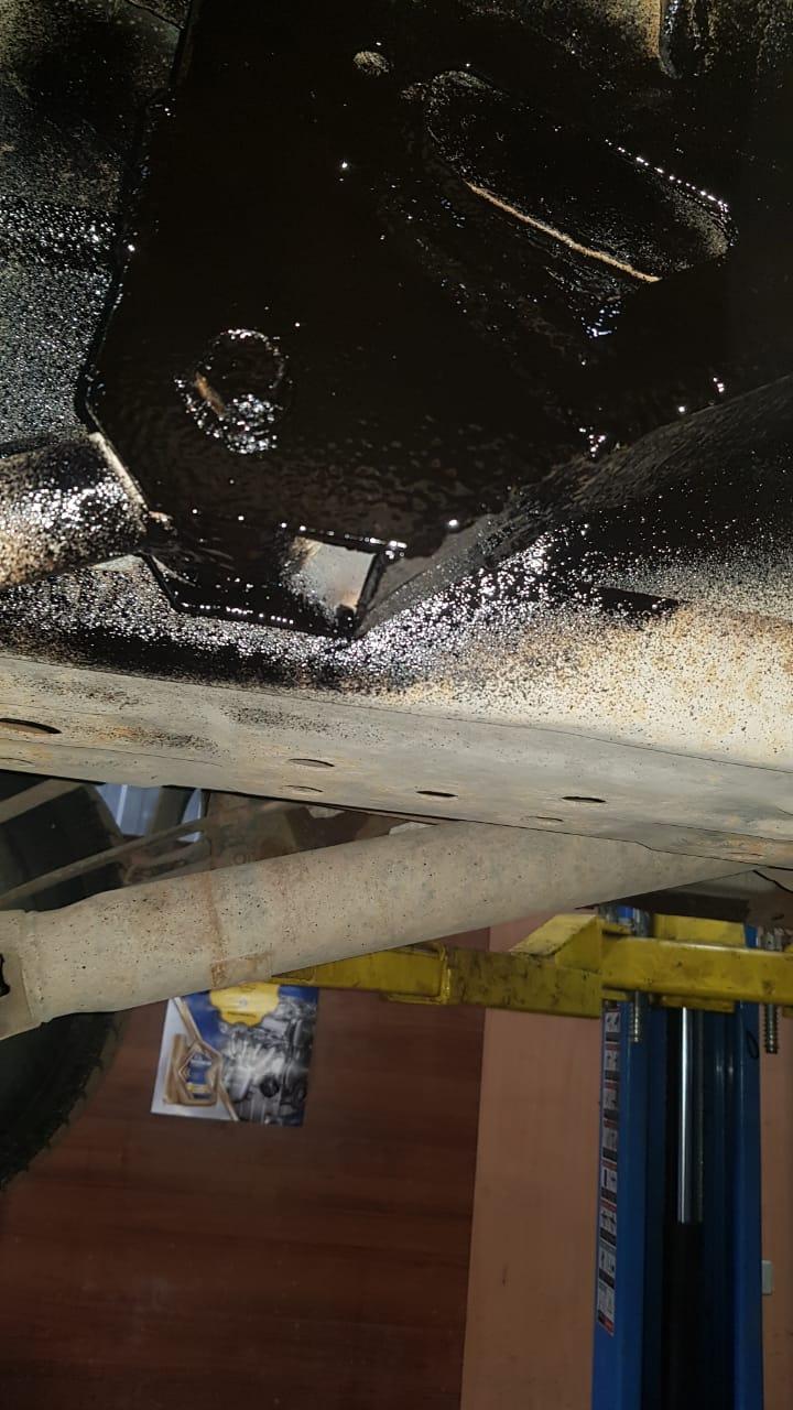

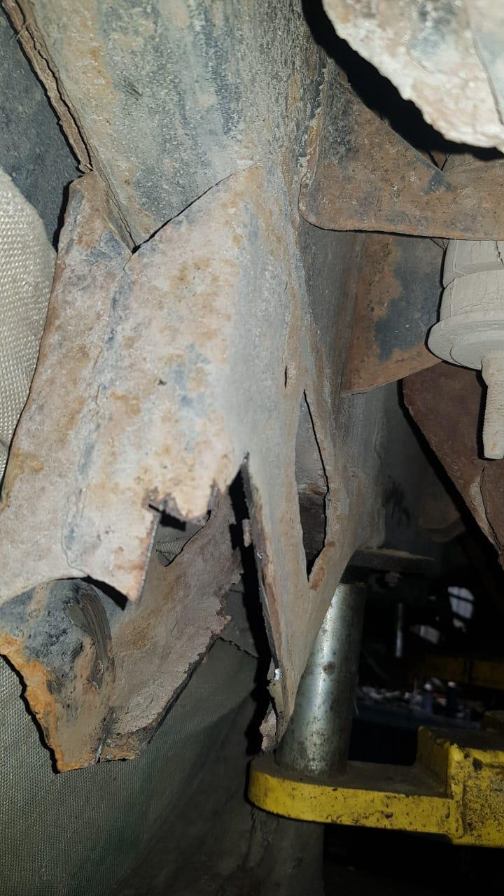

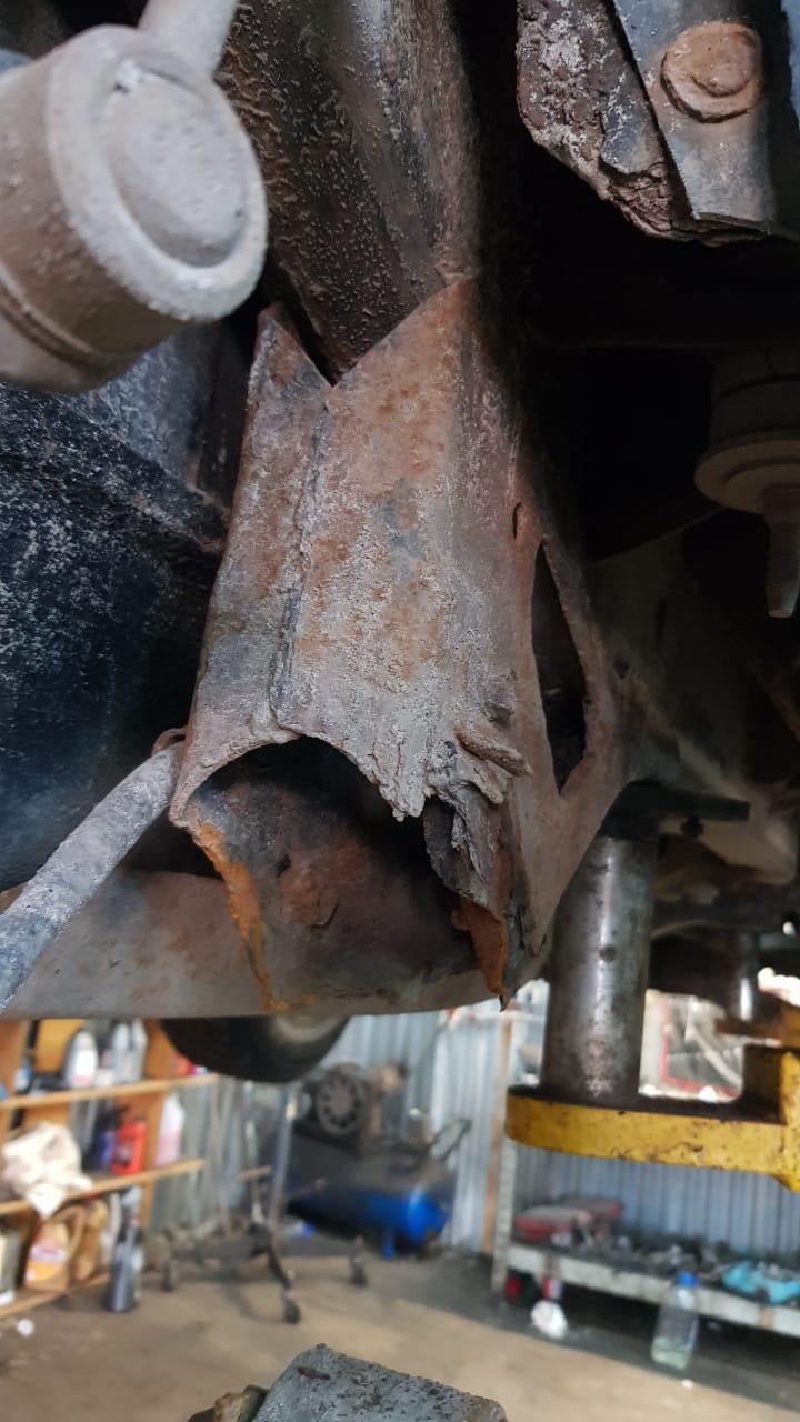

Вчера у себя обнаружил  такую бяку:sorry:. обнаружил случайно - заехал на яму в гараже посмотреть после зимы - чего там  просит внимания и............

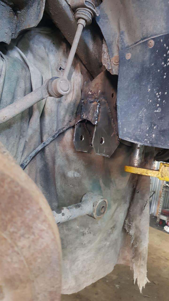

Металл вроде крепкий, но лопнуло ухо. где-то пару недель назад я  попадал в очень хорошую яму вроде все осмотрел , а на тягу не обратил внимания.  В месте крепления домика к раме все хорошо. решили не резать до рамы. Восстановили, как уж смогли, красоту не наводили - металл взяли 3мм. может кому пригодится.  имея подъемник, инструменты и руки не из -----ж..ы - 4 часа работы. Бак не снимали - укутали стеклоткатью.
кстати болт открутился почти как новый, усилием на стандартном рычаге ключа. без удлинителя . Мы готовились его резать, но.....повезло.:ok:

Раз уж пошла такая пьянка, то может быть кто-нибудь в курсе, почему именно на LT-шных и VZE моторах стоят косынки с наружней части этих домиков? См. 1 фото Саш.
Изменено пользователем Vs@
  • Откуда: Рязань
3 минуты назад, Vs@ сказал:
это как я понял защита, она крепится болтиками и , думаю нагрузку не несет. если бы её не было ,то тяга упала бы вниз, а так лежала на этой защите
