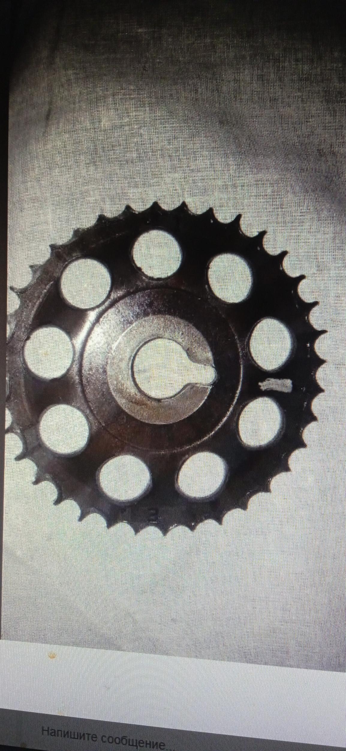

    Наши вёдра не ваг , вот с такой звездой люди ездили  Камри-50  и даже не представляли что за дичь существует  у них на пробеге в 500 тыс км  ( фото ) .
    Регулятор топливного насоса проверяли ?
