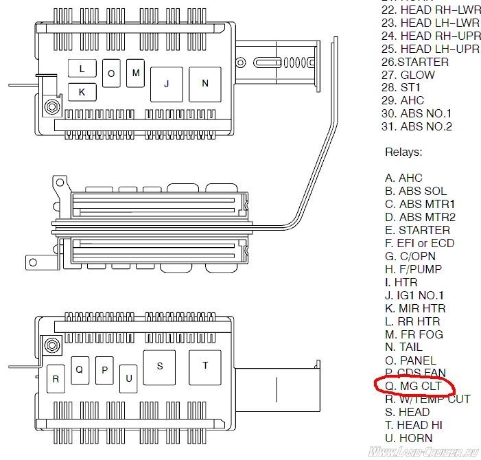

  • Машина: TLC 100 Cygnus, TLC 105
Под капотом в блоке предохранителей, обозначено как MG CLT.med_gallery_35430_1534_66654.jpg

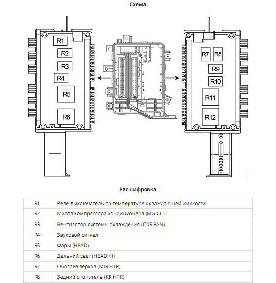

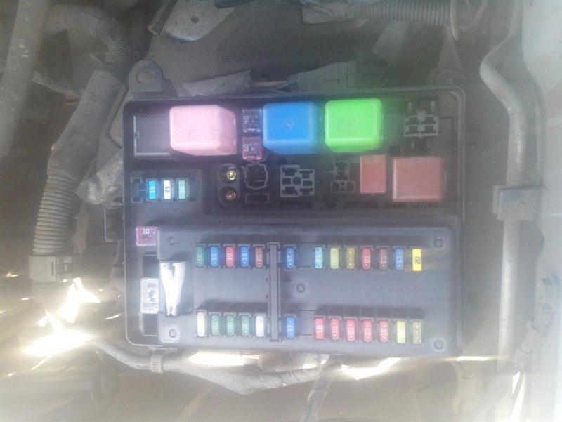

Пойду снимать фару. Потому как блок предохранителей у меня не такой как указал Adeon и такого реле там нет.
У меня вот такой блок предохранителей:

...нет там релюхи этой, это рестайл... убрали её в блок предохранителей под капот
Спасибо.
блок тебе указали правильно, просто он имеет два уровня, сверху предохранители, снизу -реле... нафига так сделали в Тойоте непонятно, потому как фиг разберёшь не ломая блок...

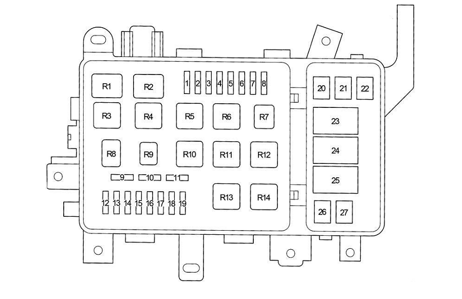

Ребята на сотке не могу найти реле включения компрессора кондиционера , мож кто знает?  Тоже интересно 100ка 2004 2uz-fe, перестал кондёр работать ac морграет через 3 секунды после включения, если снова включить секунды 3 муфта работает всё холодит и снова моргание ac и выключается . Подскажите что делать>? Много проверил всего грешу пока на рэле , не знаю где стоит у меня

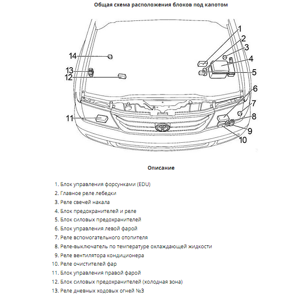

Для точности нужен код-модели.
Глянте под капотом вот этой схеме, но по годам блоки тличаются.

1 час назад, Eugene63 сказал:

9 минут назад, Hodok сказал:
Находится под капотом.
Выглядит вот так.

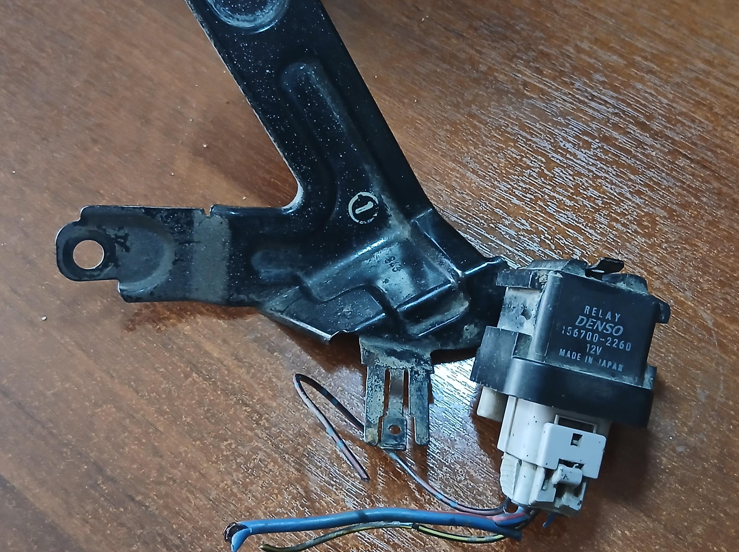

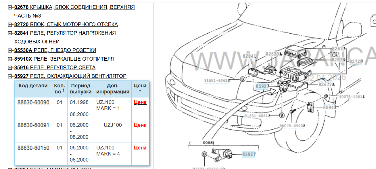

На сколько я понял, не включается муфта компрессора, а отдельно от блока стоит реле включения вентилятора кондиционера

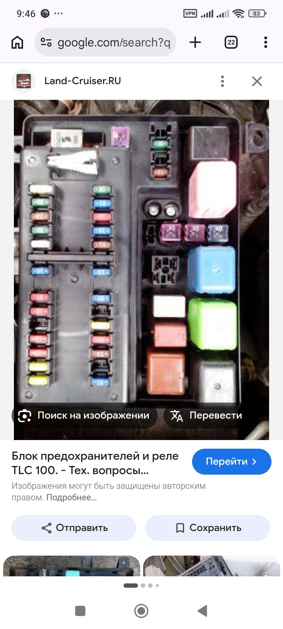

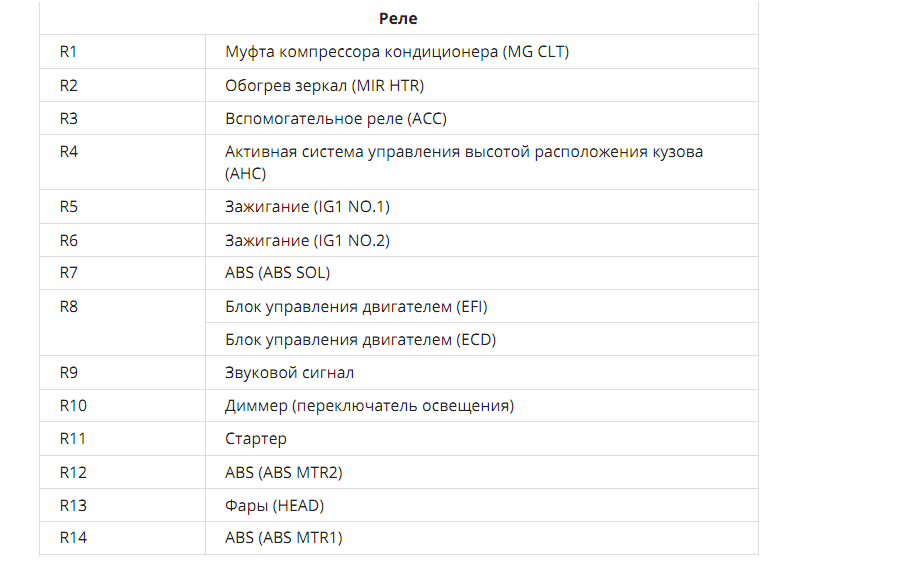

27 минут назад, demoname сказал:
 У меня подобный какой то блок, точнее сфоткаю днем выложу
Есть вот такие схемы, здесь реле муфты R2
