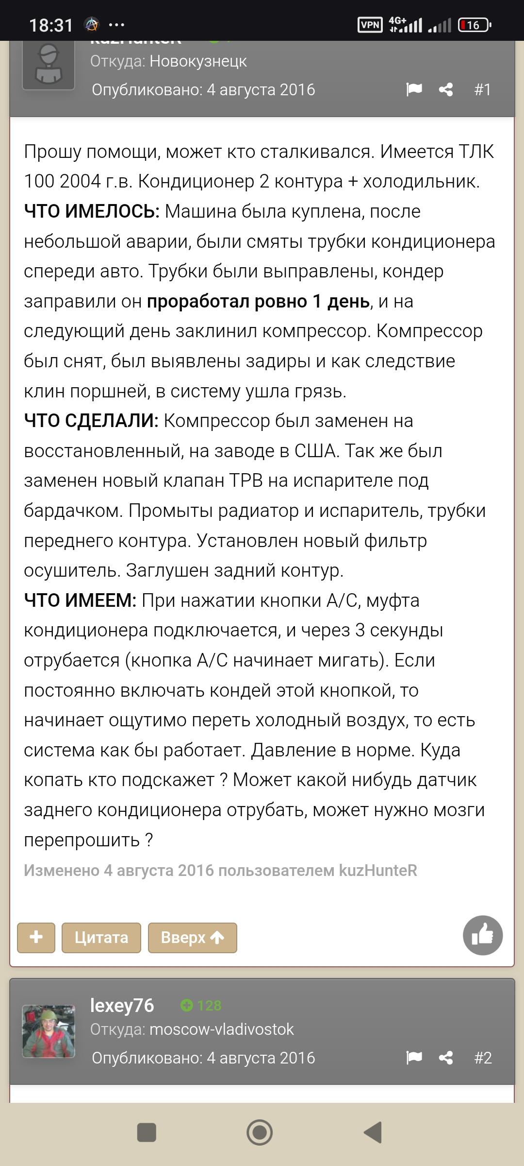

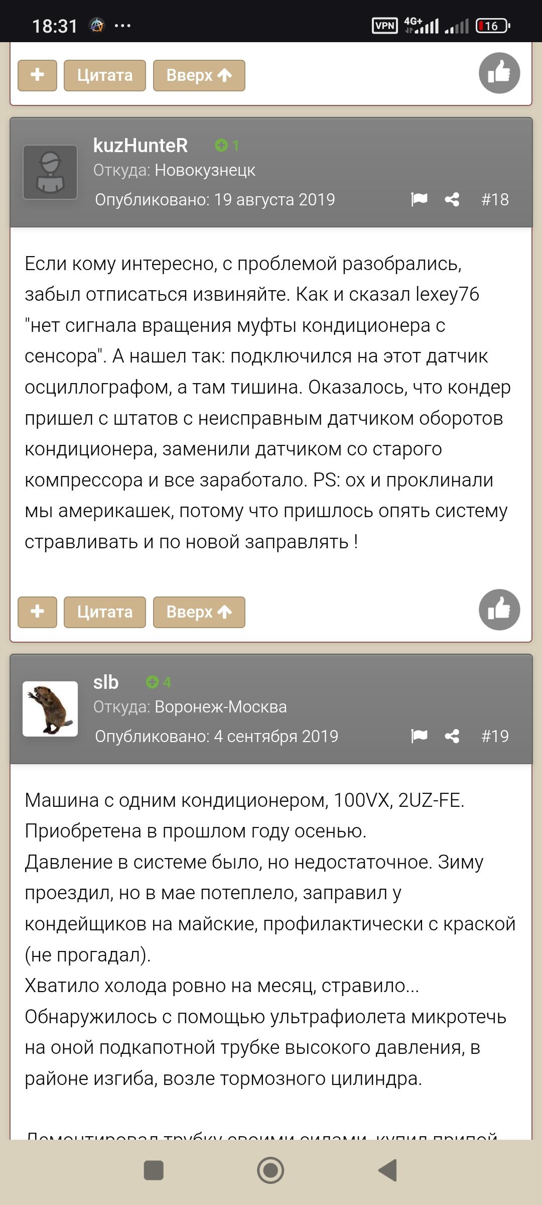

Читал такое, датчик оборотов компрессора кондиционера, либо сенсор там какой то или это одно и тоже? На сколько вероятно что у меня тоже самое? На днях еще менял грм и приводной ремень, мб задели его там или недозащелкнули что то? Какие предположения?

Ну сами же всё написали, что от отсутствия сигнала датчика будет такая неисправность. Насколько вероятно что у вас то же самое - 50%, либо то же самое либо не то же самое.
Цепляйте осциллограф к контакту который идёт с этого датчика на климат и смотрите есть сигнал или нет. Если нет цепляйте к проводу в разъеме на компрессоре, отключив проводку авто, если и там нет - снимайте компрессор, если там есть - смотрите проводку от компрессора до климата на предмет обрыва или замыкания.

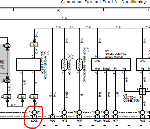

Сканером наверное не видно будет, но у климата вроде есть своя самодиагностика, не лампой check а через часы, там может быть нужный код, поищите документацию на свою машину (схемы, сервисмануалы) там должно быть  написано. У меня на схеме этот датчик так выглядит:

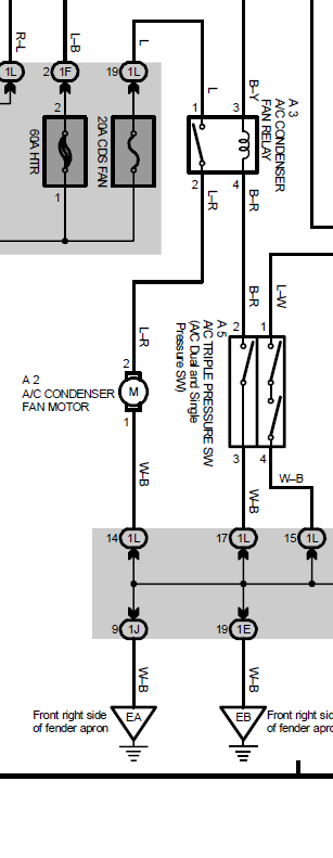

Цифры у контактов поищите или по цветам проводов определяйте: те два провода где двойной датчик давления должны быть замкнуты, те которые идут на реле вентилятора - разомкнуты. Схема от моего авто, от вашего может быть другая.
Температура тому датчику до фени. При неправильном подключении, насколько я вижу, компрессор не будет включаться вообще, если включается - значит правильно подключен. Возможно что он правильно подключается при любом положении фишки, смотря как там в ней контакты расположены, от перемены пар 1/4, 2/3 местами ничего в работе не изменится.
Вы собственно вокруг да около сколько ходить планируете? Цепляйте осциллограф на датчик оборотов компрессора на входе в климат и смотрите что происходит когда проблема себя проявляет. Если проблема плавающая, вероятнее всего провода где-то или коротят или пытаются оторваться.

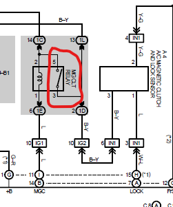

Осцилографа нет, но несколько дней мучений навели вот на такую теорию. Хотя изначално не верил в неё сейчас максимально верю.
долго стояла → не работает вообще → поездил по трассе/вибрация/нагрев → вдруг заработало → потом некоторое время почти стабильно → опять постояла → снова плохо → ещё постояла → совсем глухо.
Это типичная деградация контакта/реле/провода:
внутри реле контакт подгорел/окислен;
при тряске/нагреве контакт временно “оживает”;
потом после простоя окисел/положение контакта снова плохое;
со временем становится хуже, пока почти совсем не перестаёт держать.
И это очень похоже на MG CLT реле или его посадку в блоке.
Почему реле теперь выглядит логично:
Работало после трассы — реле могло прогреться/растрястись, контакт стал лучше.
Потом работало много включений подряд — когда контакт “прожёгся” и стабилизировался.
После 10 дней простоя стало хуже — контакт снова окислился/положение изменилось.
После ещё 3 дней стало совсем плохо — дефект прогрессирует.
Ошибок нет — для блока это не обязательно “ошибка датчика”; он просто видит, что компрессор не подтверждает работу/отключается.
  • Откуда: Нск
  • Машина: lx470 2002
Ничего логичного, ток там большой, если он пошел через реле то контакт уже никуда не денется. А вот что сигнала с датчика нет - вполне всё объясняет. Осталось проверить действительно ли в нём причина. За несколько дней мучений можно было найти где взять погонять осциллограф или купить его на озоне.

Вобщем после многих тестов своих и загонял авто к электрикам , все грешат на рэле я тоже его подозреваю но ни я и они не захотели вскрывать блок и лезть туда потому что видать ебли там много чтобы туда добратся,как тут быть? Где в обход рэле подключить или времянку куда то кинуть колхозинг так сказать? Посоветуйте что-нибудь. Мб времянку или как то вывести отдельное реле?
  • Откуда: Сыктывкар
Как продать вывести питание муфты в обход реле если точнее сформулировать вопрос?
  • Откуда: Нск
Вытащите реле, замкните силовые контакты перемычкой, тем самым вы просто напрямую включите муфту в обход блока управления.
