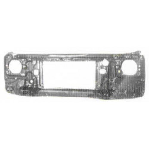

Есть необходимость поменять телевизор на моем 130м
Поиском толком ничего не нашлось. Если кто то менял уже - подскажите что взять из запчастей - если можно - с артикулами - проверенное
Если есть ссылочки на отчет по данной процедуре - запостите - с удовольствием гляну.
Адреса где добыть скиньте в личку - чтобы не было рекламы
Заранее спасибо.

Состоит из 4х деталей... Верх, низ и 2 боковины - в запчастях предлагают целиковый - нет уверенности что подойдет - потому и спрашиваю...
Этот целиком - но смущает то что идет он как правило с 96 года - а мой - 92. Вот вопрос по совместимости и появился....

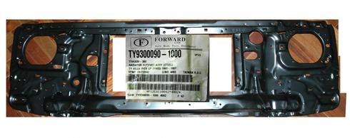

я ставил такой лет 5-6 назад на 130й, по моему 95г.в, немного не подходили отверстия под фары, пришлось подправить, производство китай, штамп неплохой, геометрия в норме, только тонковат металл...

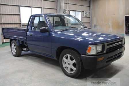

З.Ы Пикапчик так понимаю и есть тот YN85?
Угу.

На Экзисте Клоккерхольм 8104200 - Цена -2300. Вроде как он потолще и поаккуратней Тайваньского - Klokkerholm 8104200
Не попадется вариантов других буду брать его - если привезут - 9 дней
