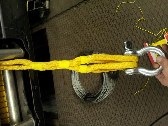

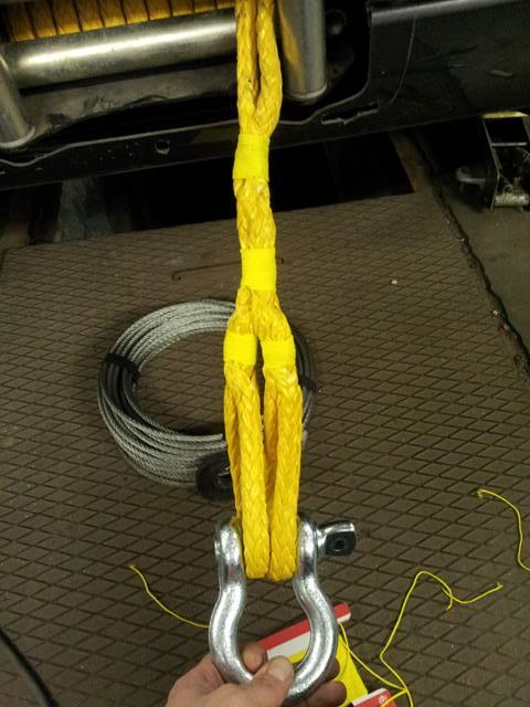

  • Машина: Chevrolet Trailblazer 4.2

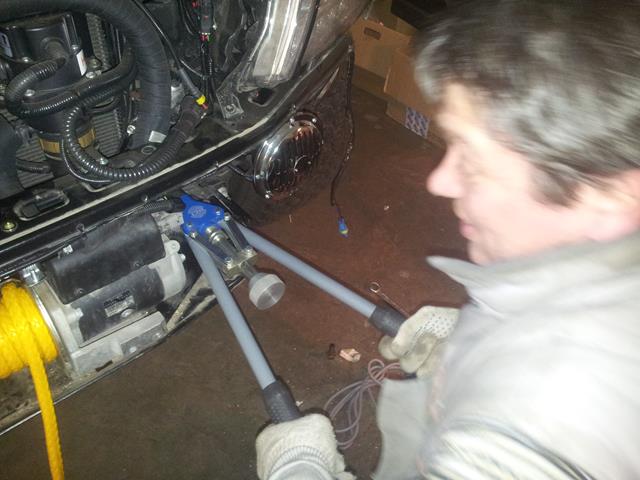

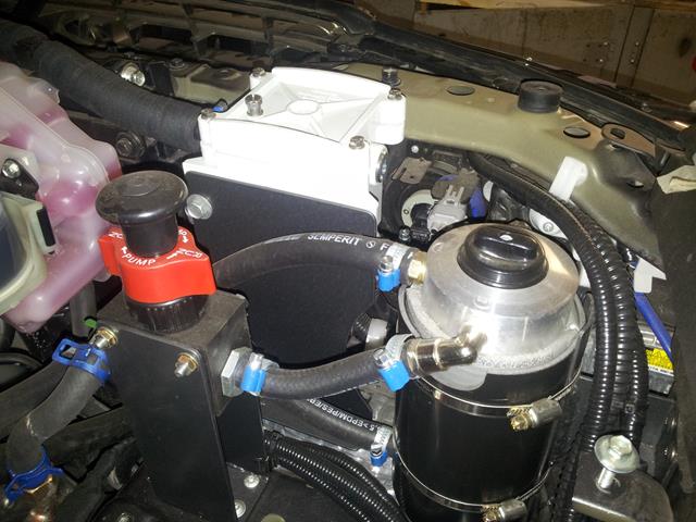

Кое-что, стоящее под решеткой
Завязал галстук)

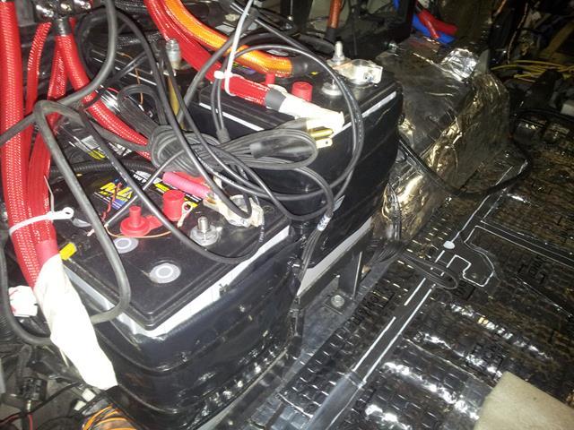

Две батарейки переехали в багажник

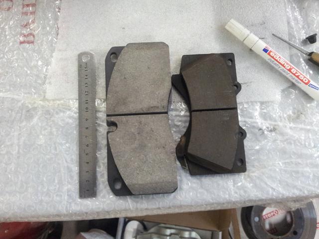

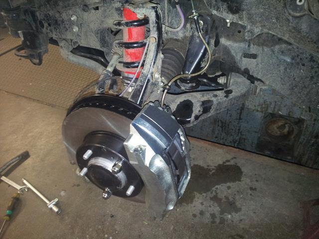

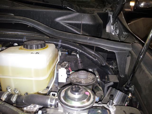

Разница старых и новых колодок
Под капотом помпа фильтра и пр...
Там же
А тормоза-то забыл)

А две батарейки- это две по 200а/ч?или около того? Дак это ж какой генератор нужен!
  • Машина: LC 200, LC105
Герыч стоит пиндоский модель не помню с выносным реле.
При полном открытии реле батарейки разрывает. Тянет спокойно и акумы и все люстры с подогревами.
P.S. Мотор при этом не глохнет.
