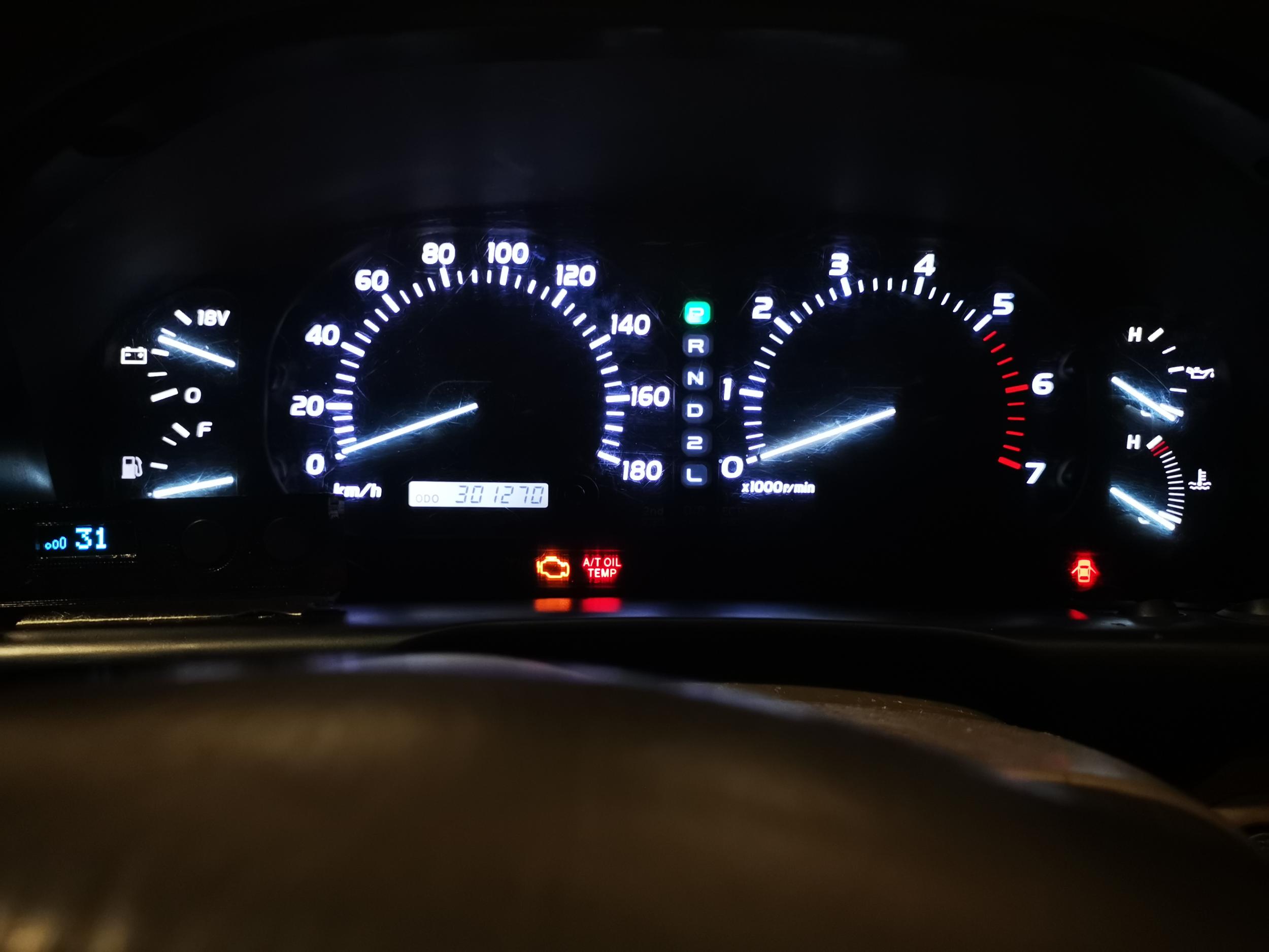

Товарищи подскажите пожалуйста.Лексус лх 470 1998г.Панель приборов оптитрон,было все нормально,потом стала моргать,теперь вообще не горит.заводишь горит где-то пол минуты потом тухнет,причем обозначения положения селектора,фар,поворотники все работает и сами стрелки все показывают.

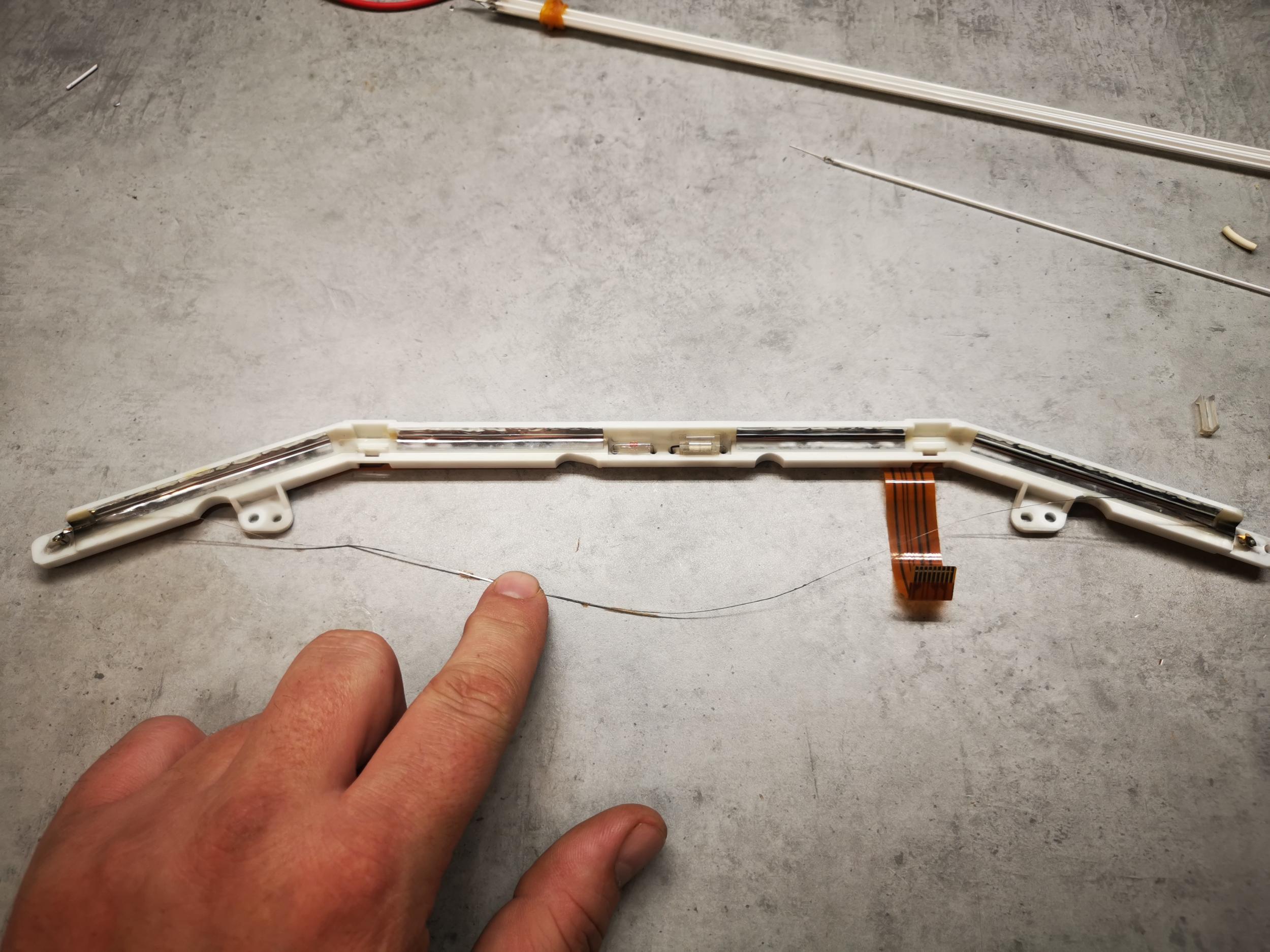

Лампочка у тебя навернулась, стоит наверху и освещает панель приборов. Хотя мог и трансформатор крякнуть. К электрику дорога и к деньгам :)

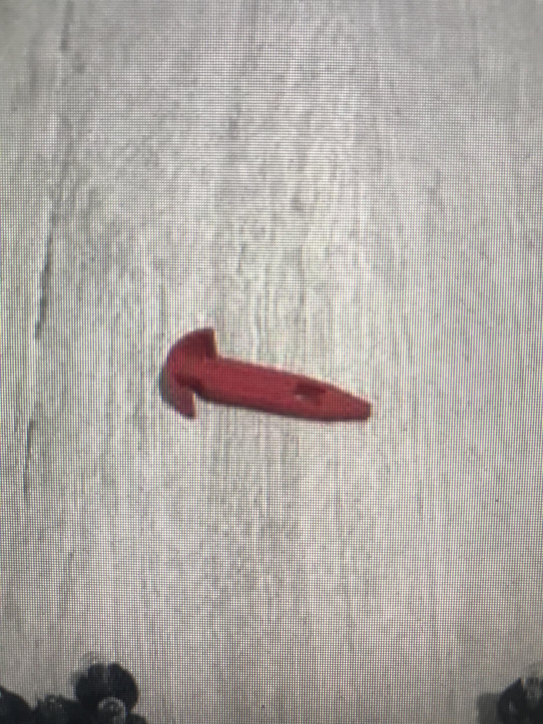

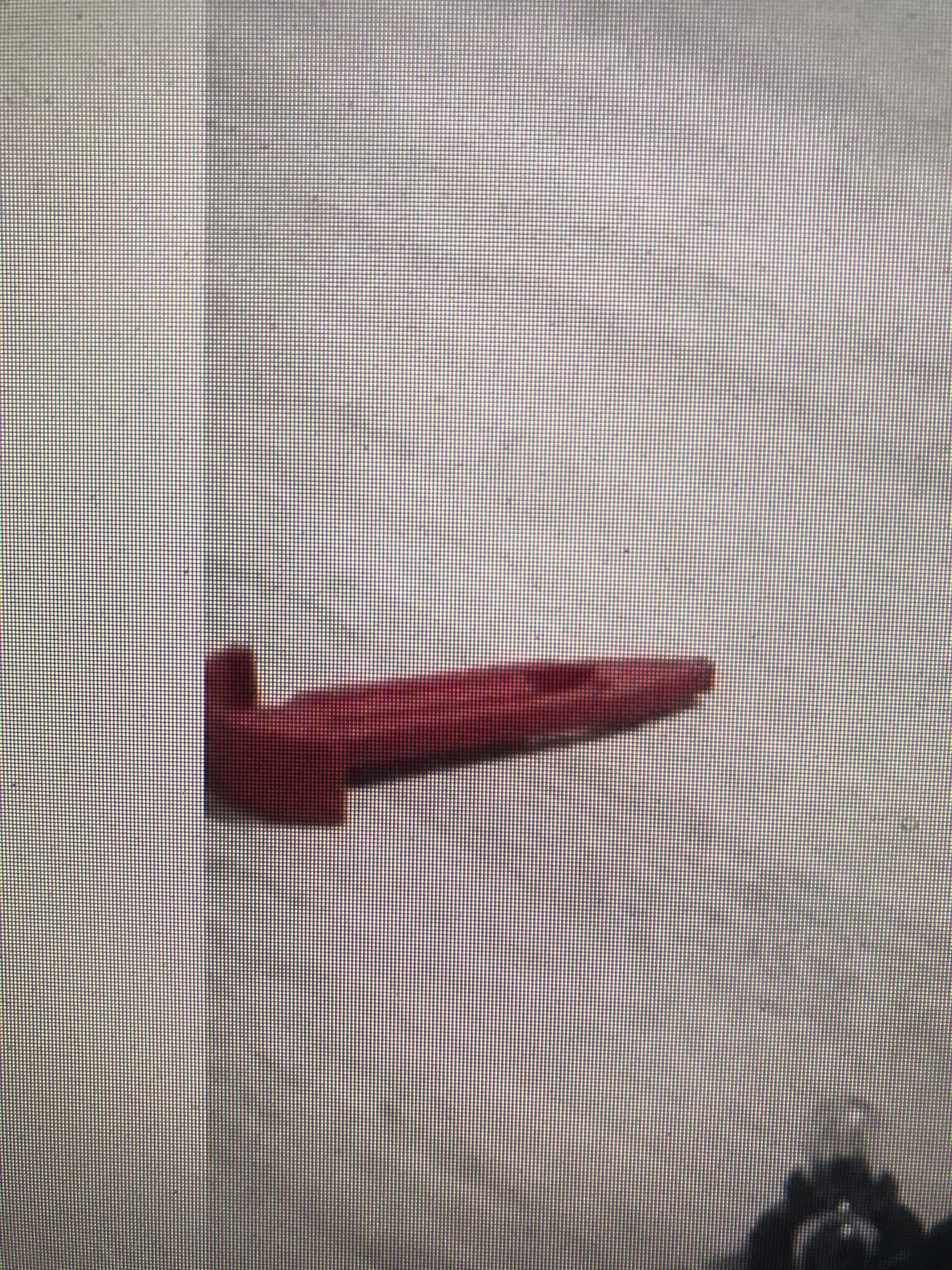

Поинтересуюсь в этой теме, чтобы лишние не создавать. На рестайлинговой панели внизу есть две клипсы. Их можно заказать отдельно, номерочки есть?

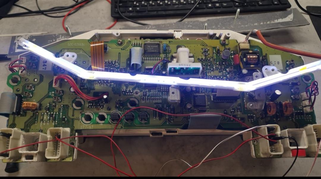

07.08.2014 в 19:03, Camryvod сказал:
Поподалась панель дорестайловая , транс выкинули , вместо лампы светодиодная лента приклеена . Так дешевле выйдет . Есть панель в разбор (лампа , транс целые ).

Есть лампы, у себя перепаял за 10 минут.
