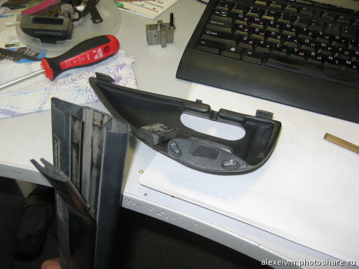

Починил. Методом ИГП, то есть с помощью палок и липкого связующего.
Было:
С обоих сторон обломились под корень выступы, которые вставлялись в профиль и фиксировались саморезами.

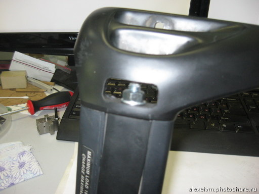

Стало:
Шпилька М8 насквозь через всю поперечину. Вроде не особо хлипче, чем было в оригинале.
  • Машина: toyota 4runner LTD vzn 185 1997
а сама то палка- целая? я свои потрогал чуть попристрастнее в свое время, и пальцы в паре мест провалились..
  • Машина: 4runner 185, '99, 5VZ, АКПП
Не ржавая ни разу, если об этом разговор. В результате столкновения с природой оказалась погнута дугой, но молоток и коленка вернули почти в исходное. Конечно, профиль, раз сложившись, уже теряет прочность, так что ничего тяжелого не нагрузишь, но думаю, что задний рабочий свет выдержит.
