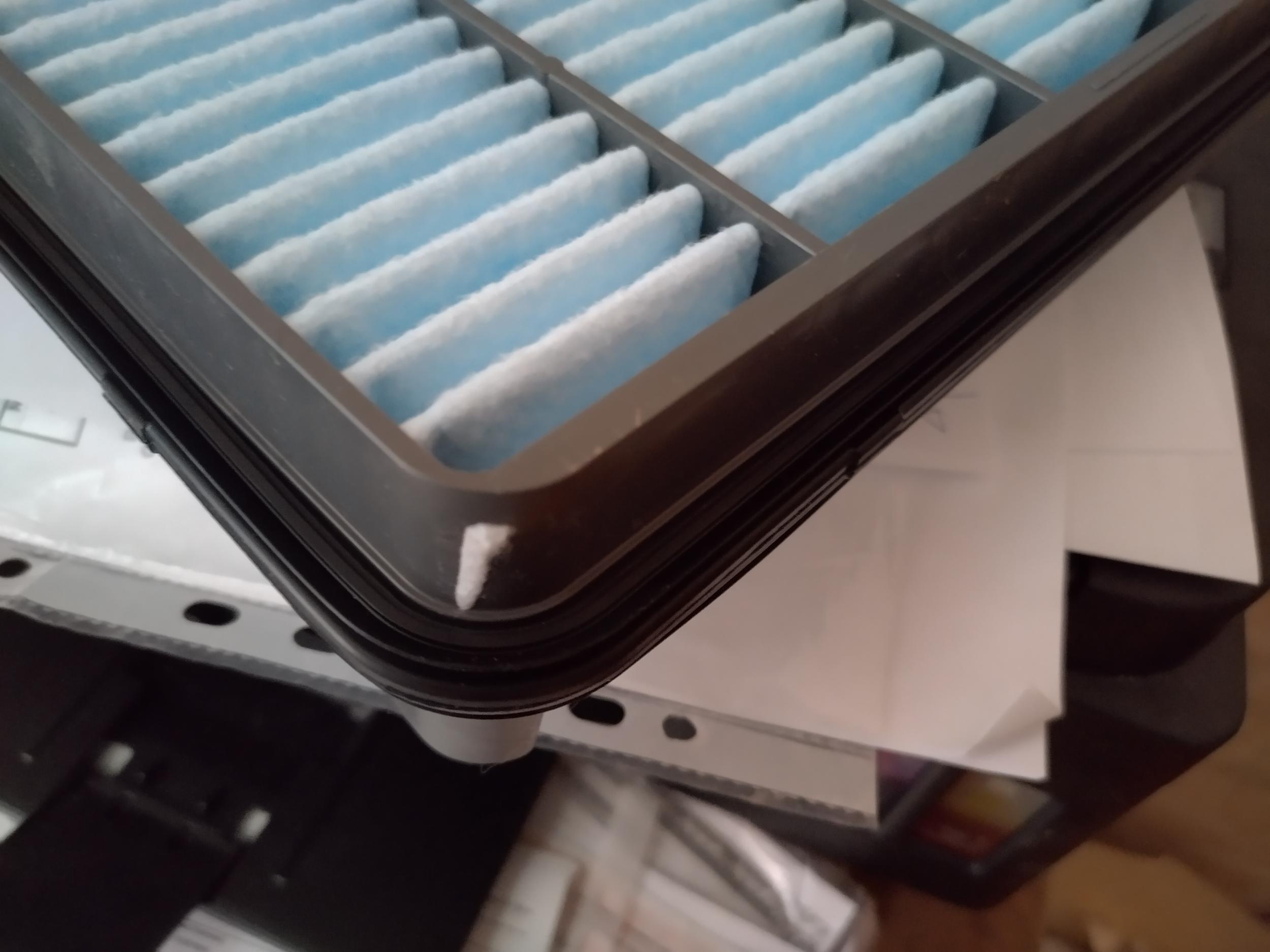

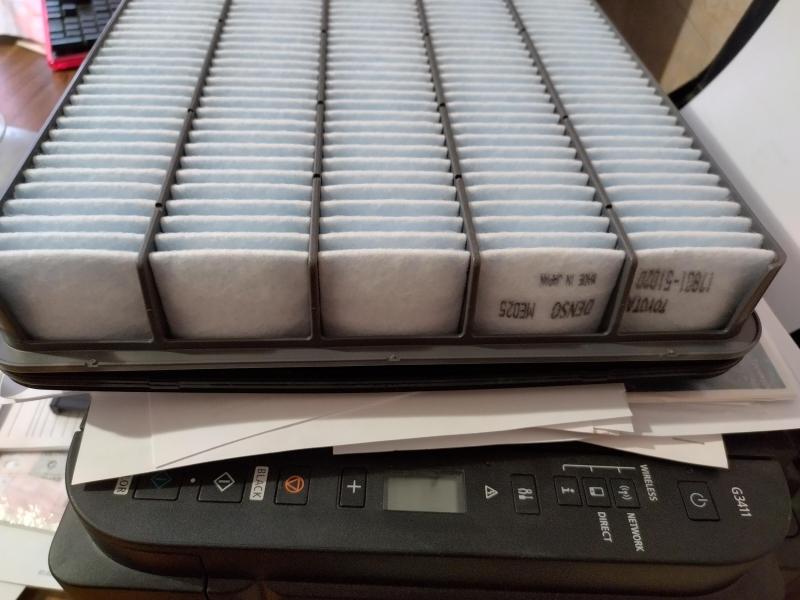

А нет. вру - есть отметки маркера (см. фото)  аж две, затерлись за 7(!) лет !

))) Ок, я сегодня сделаю фото именно только оригинала.

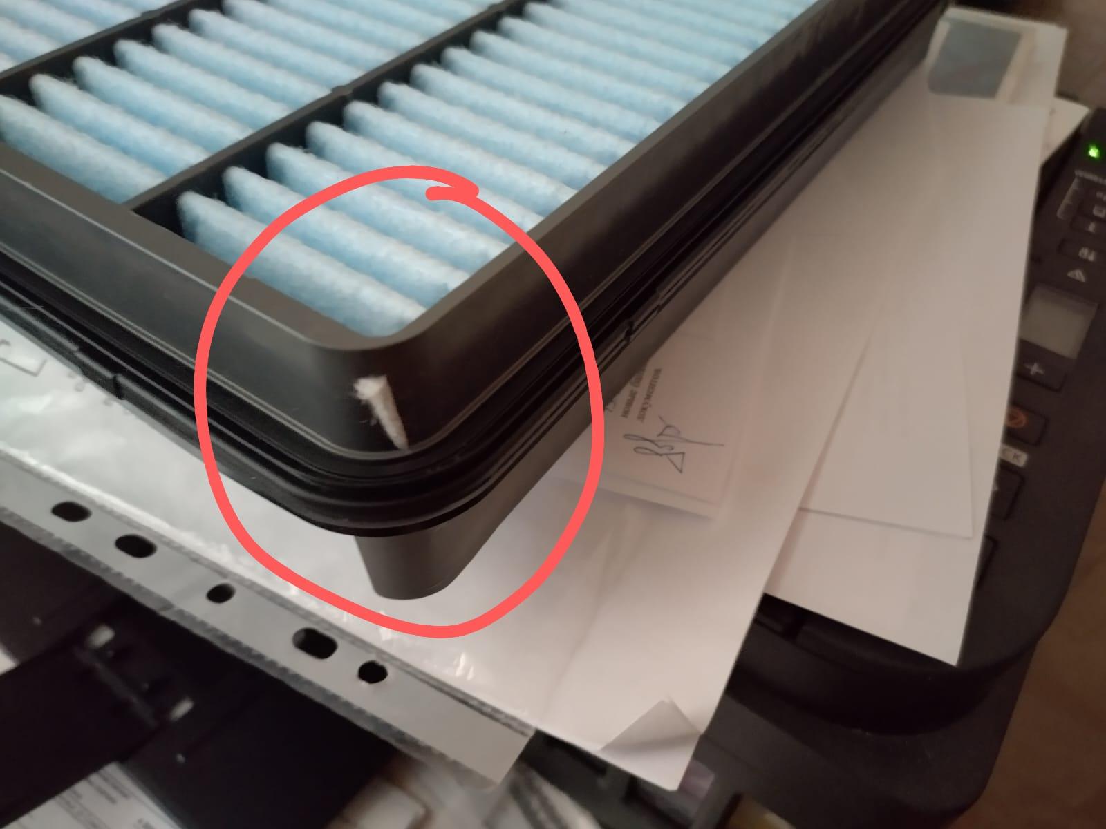

15 часов назад, Fregattenkapitän сказал:
Подача действительно сумбурная. Разговор о том, что на видео, которое я выложил - оригинал 100%, а фото своего фильтра, которое я выложил для образца - паль.
Мой фильтр из старых запасов, 2017 г.в. (куплен Тойота-Коломенское), на нем все признаки оригинала (просечка,  приплавленный материал в уголках, сам материал,все норм) которым он и является, кроме косой отметки маркером.:ok:
Если не сложно выложите его фото со всех сторон. Возможно он и оригинал не вопрос, но я покупал сам фильтра с 2019 года( машина с гарантии слетела) и 99% случаев у дилера, все они с маркировкой как на фото где указал, что оригинал только такой. Поэтому я всегда во-первых проверяю маркировку и если она соответствует, то дальше смотрю на другие моменты. Так как он у Вас 2017 года , возможно до 19 года маркировка была другой. Но знаю однозначно, что с 2019 года и по сей день она такая как я указывал на фото где оригинал.

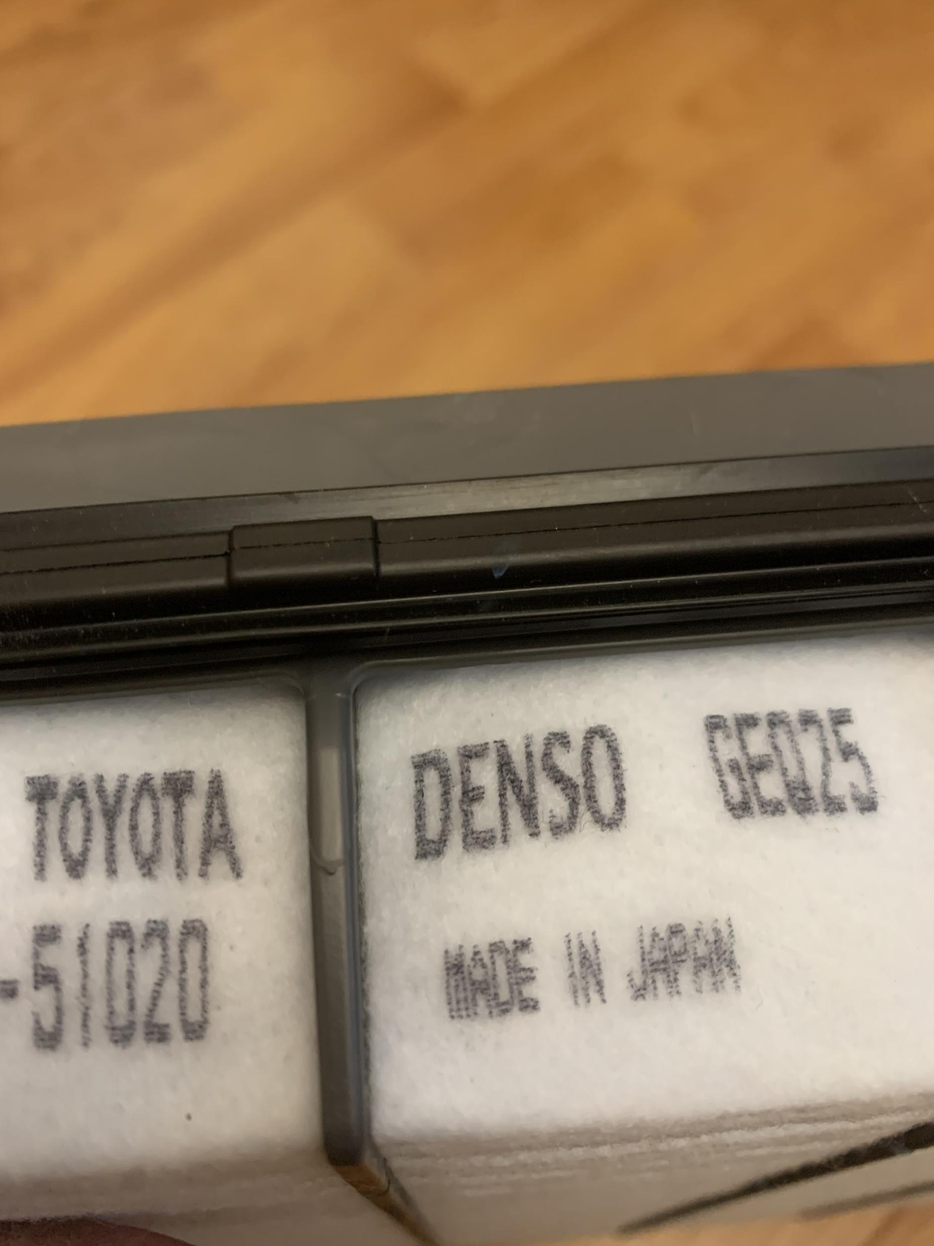

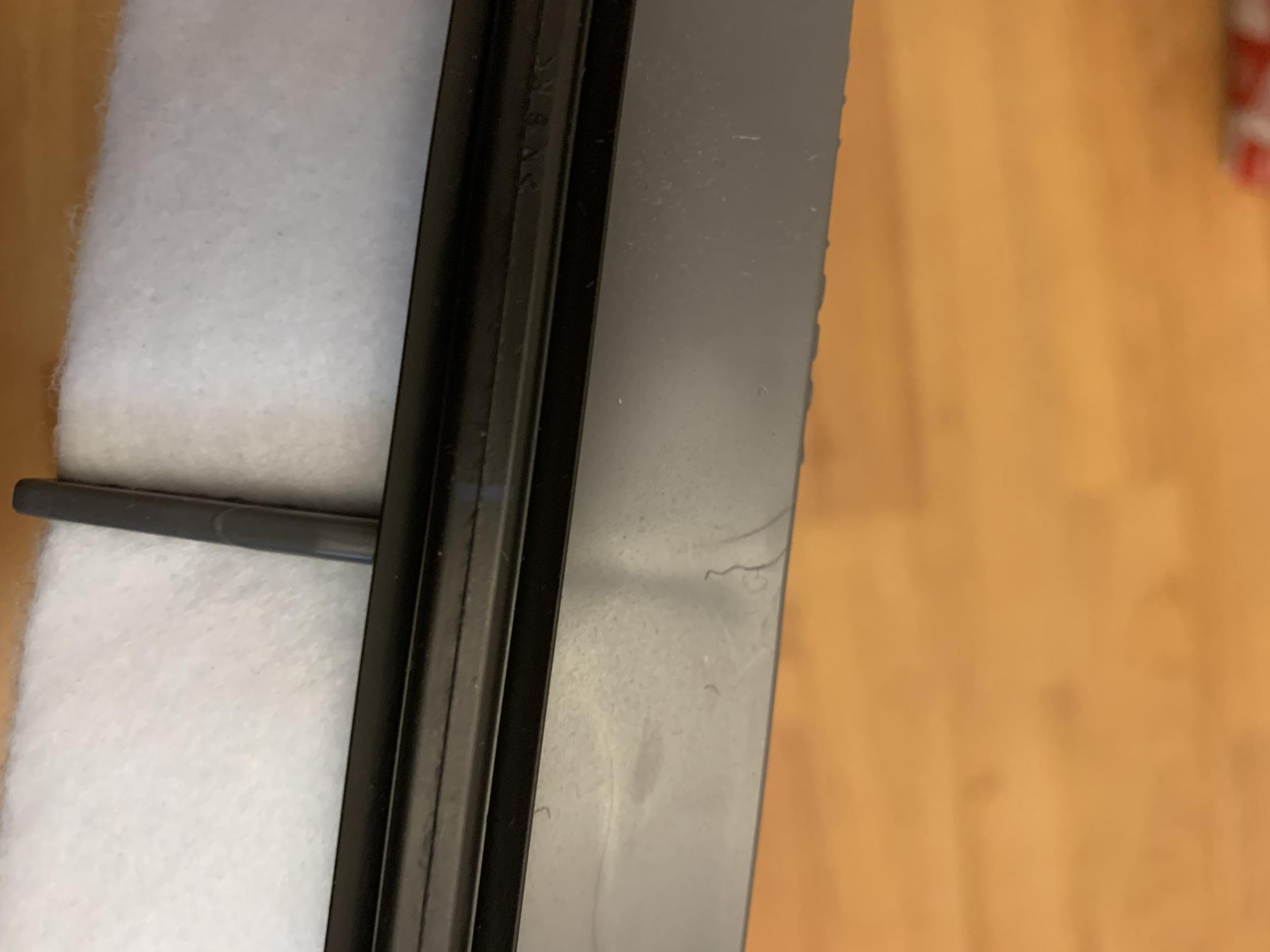

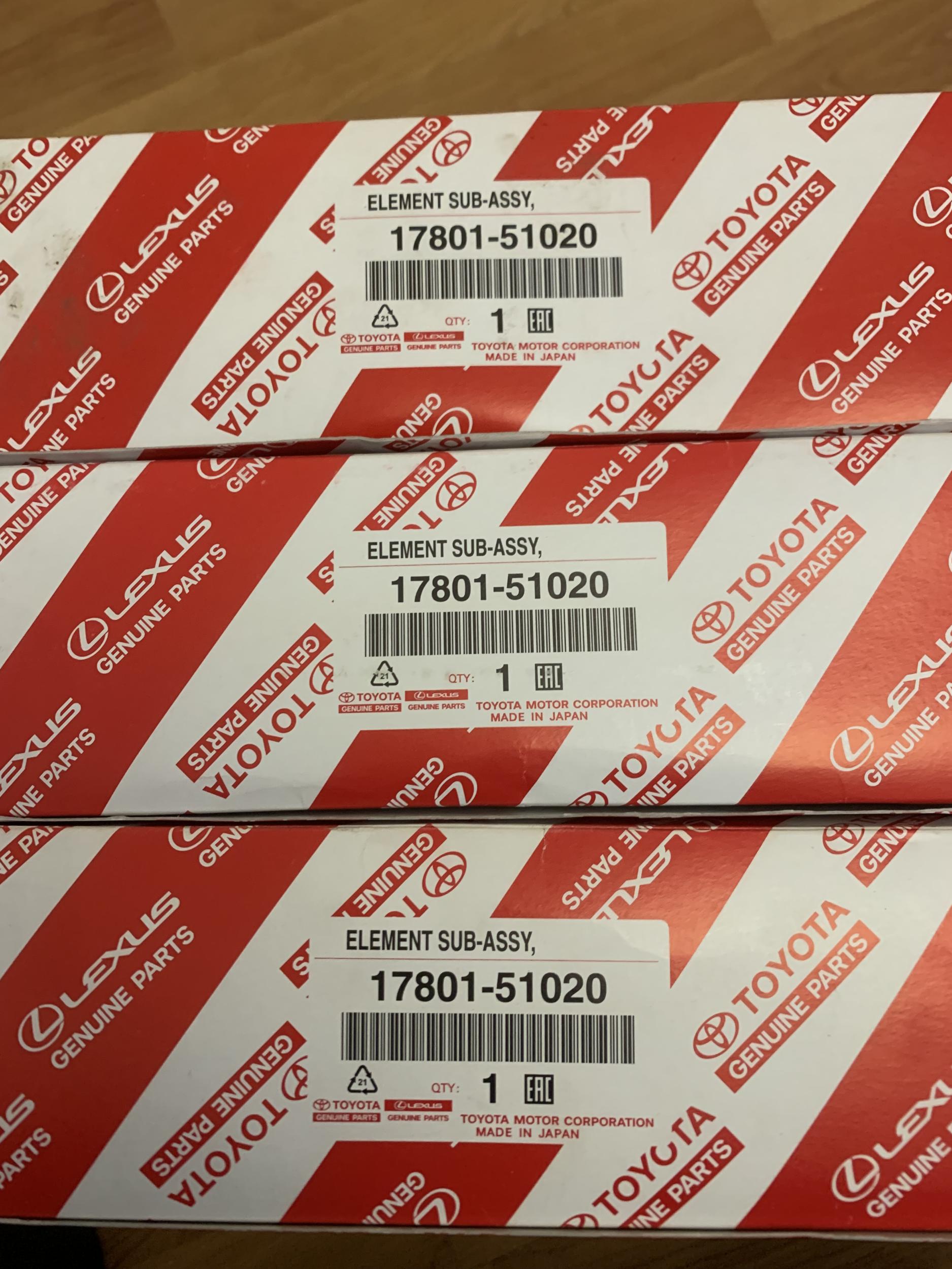

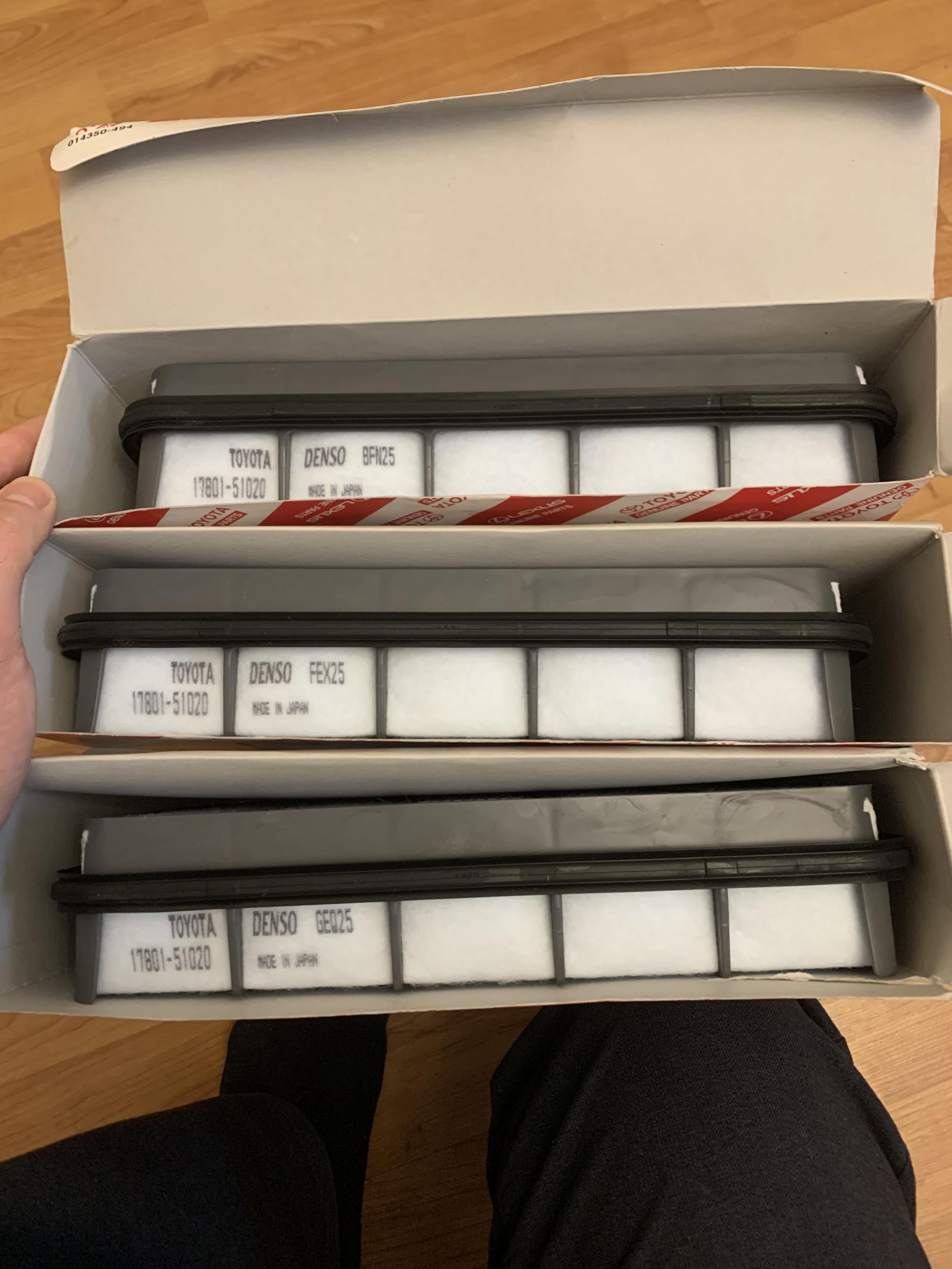

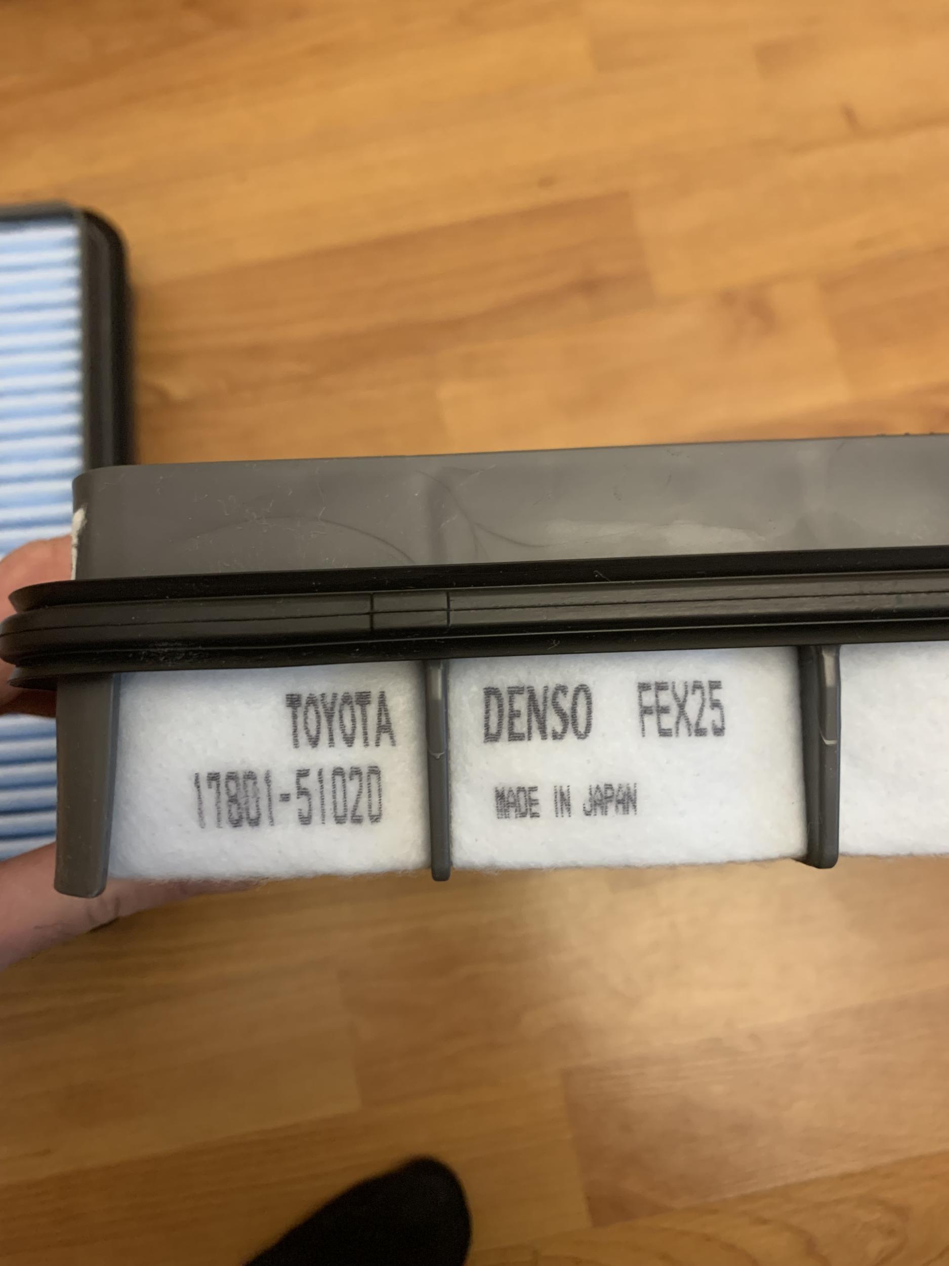

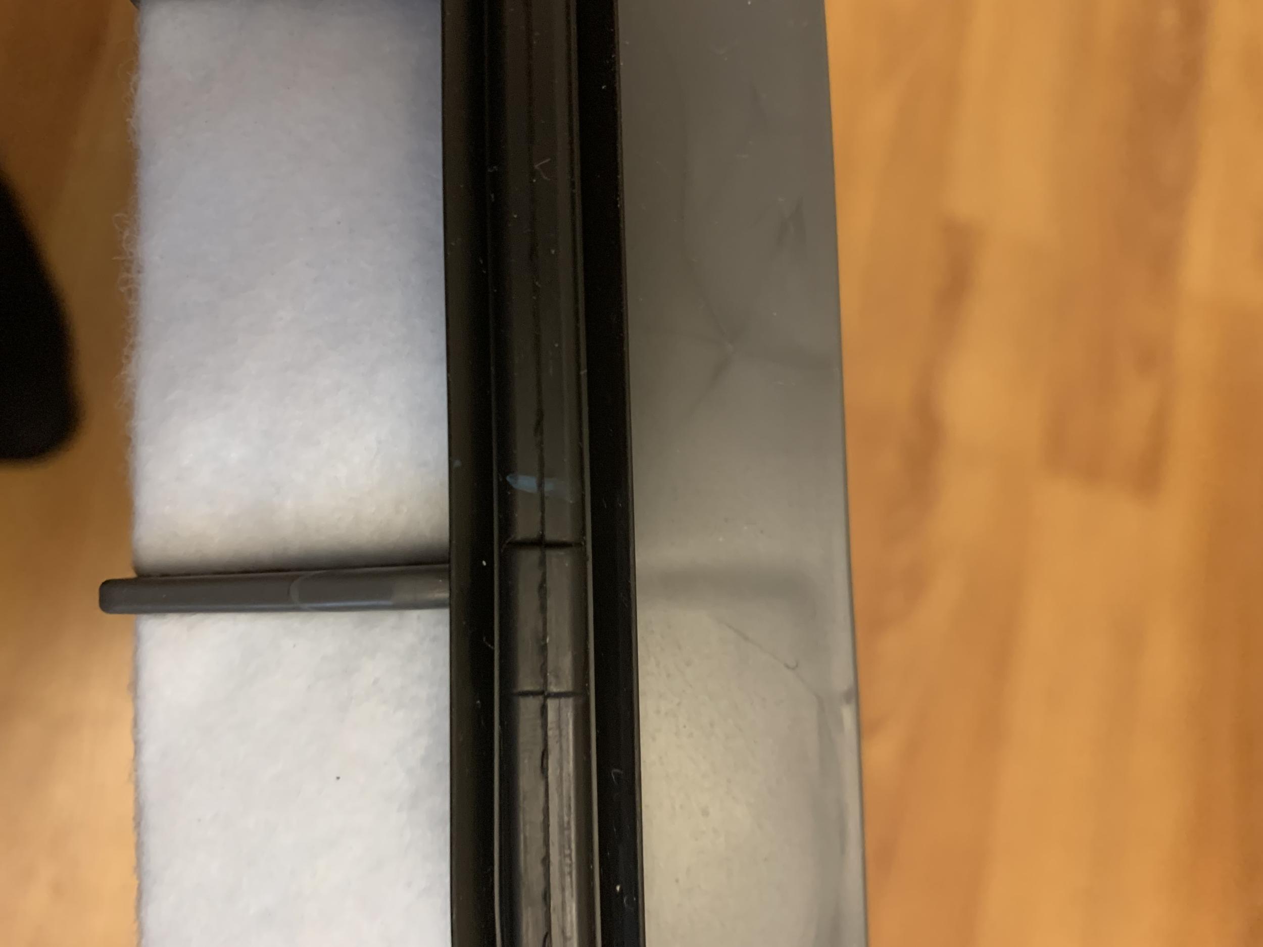

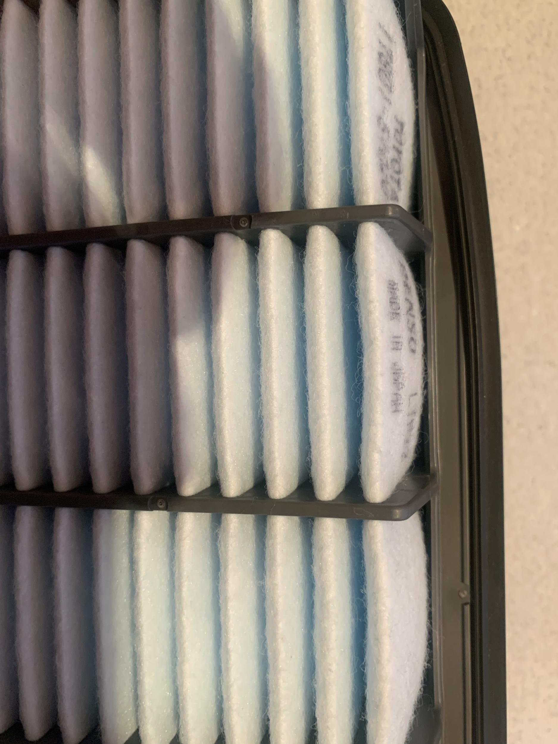

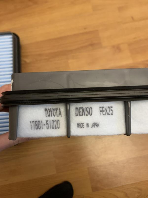

Фото воздушных оригинальных фильтров.
Из мелочей так же заметил, что на оригинале,на резинке есть маркировка, синего цвета.

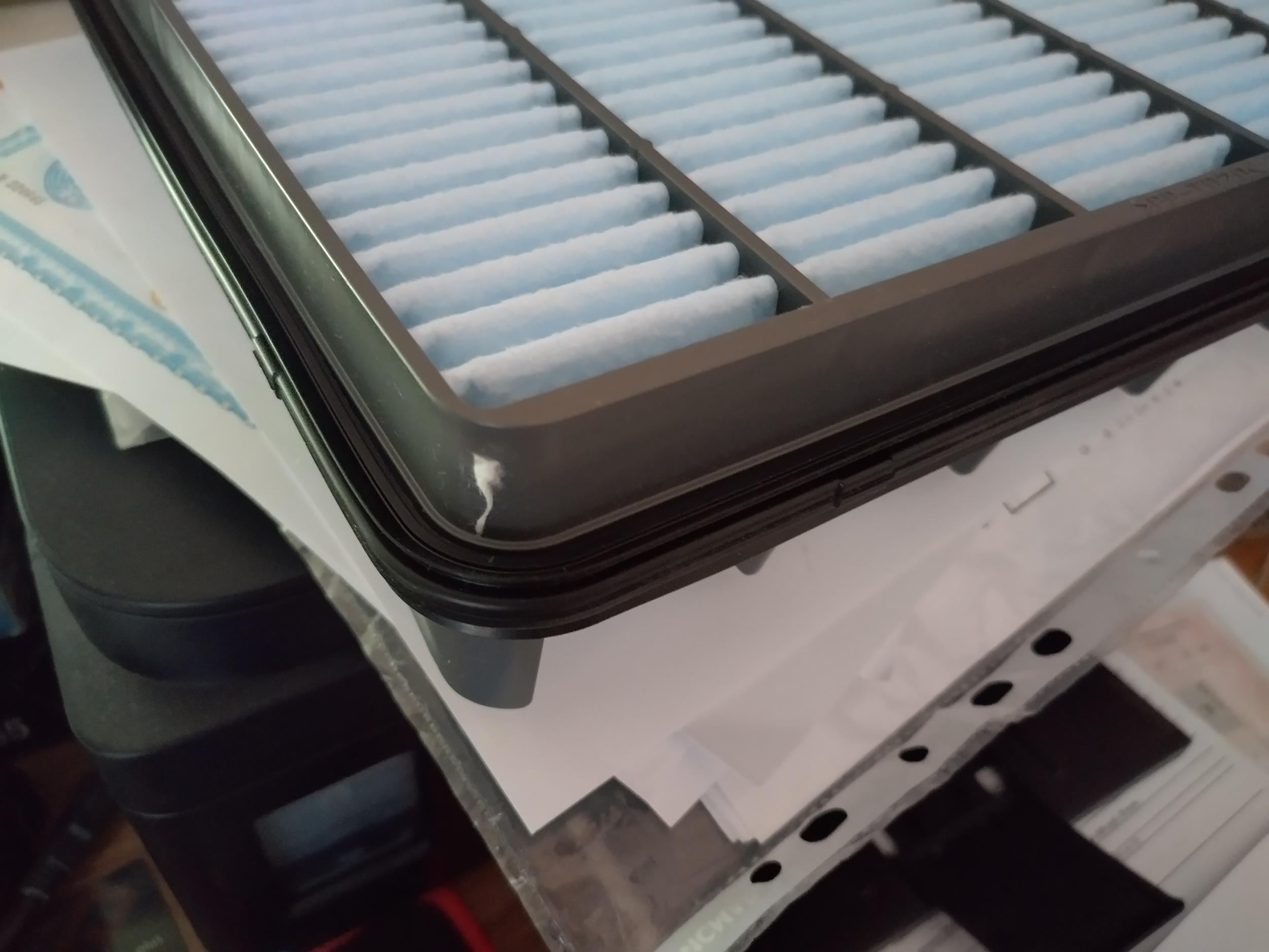

Фильтра куплены в разных местах, один в Руси,другой в Рольфе тойота волгоградкский и крайний через ZZap заказан был. И все они как видите одинаковой маркировки. И ещё есть штук 10 использованных в коробках в гараже лежат, я их просто сам меняю каждые 10 т.км и когда устанавливаю новый, старый в коробку от нового ставлю и на полку в гараж))). Я их не коллекционирую не подумайте ?. Суть в том, что все они такой же маркировки как и эти, что на фото, другой маркировки на оригинале не встречал. И единственное, что на подделках не встречал пока ещё , это белый приплавленный материал по бокам. В целом можно делать так, покупаешь один оригинальный фильтр у дилера и оставляешь его как образец для сравнения.

4 часа назад, Сергей001 сказал:

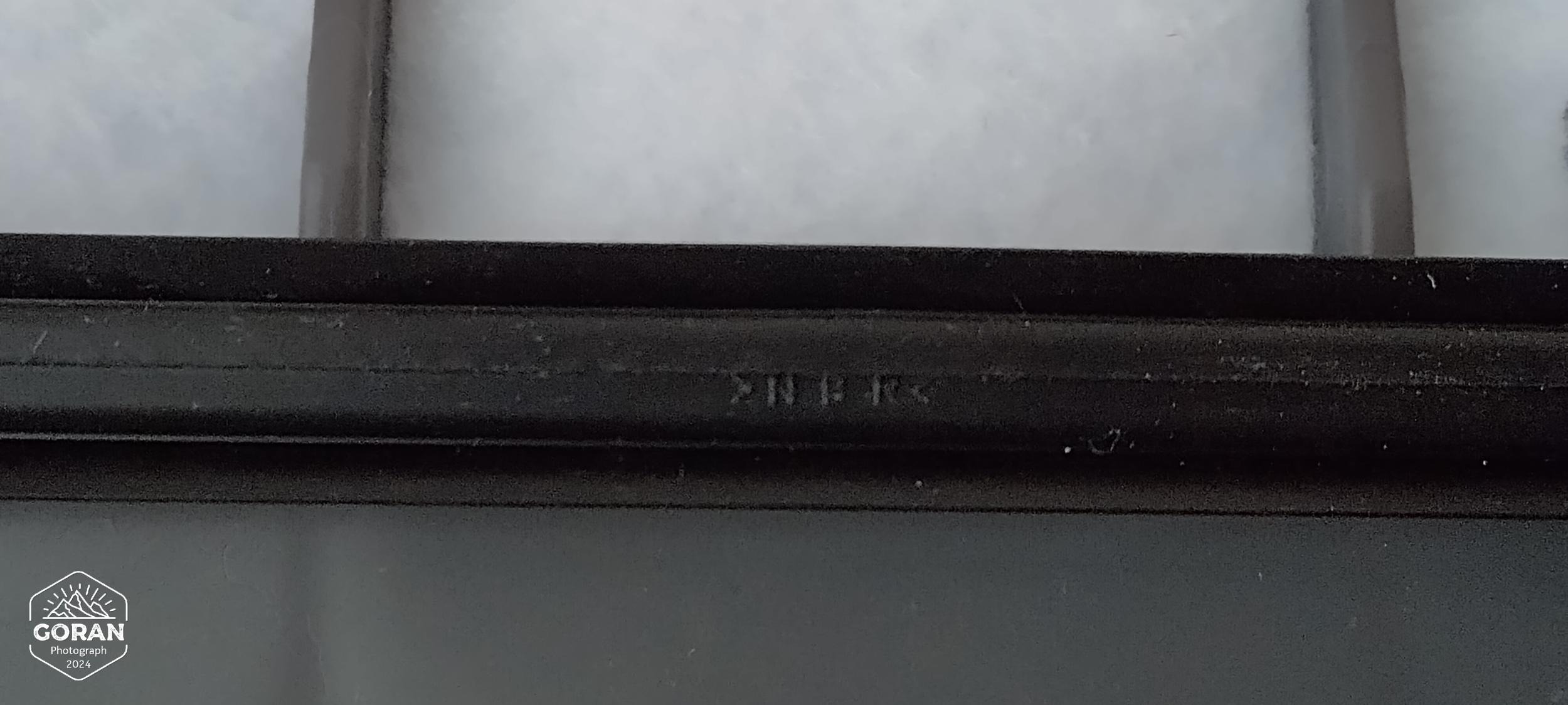

буквенная маркировка резинки тоже должна быть

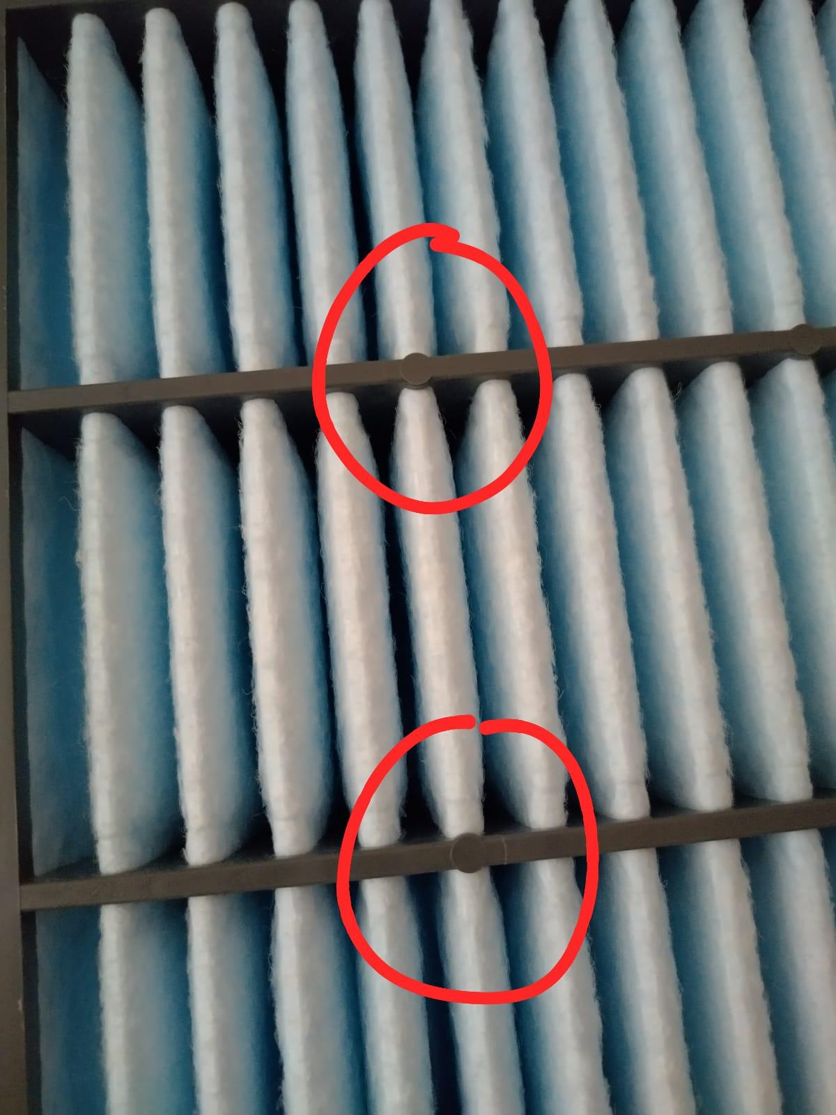

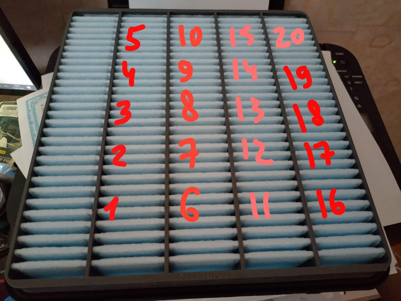

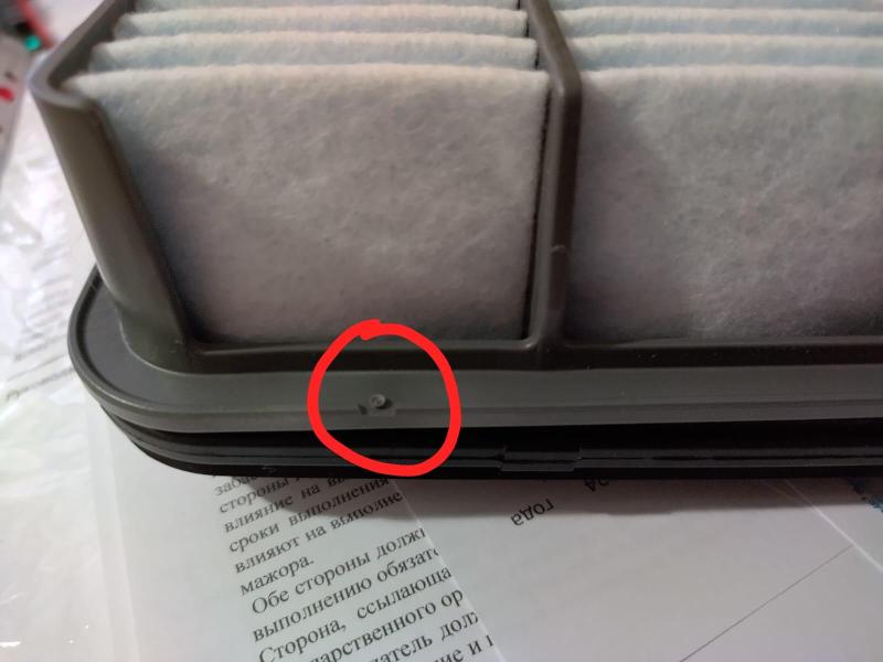

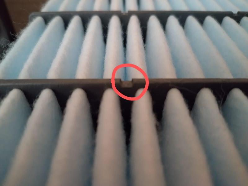

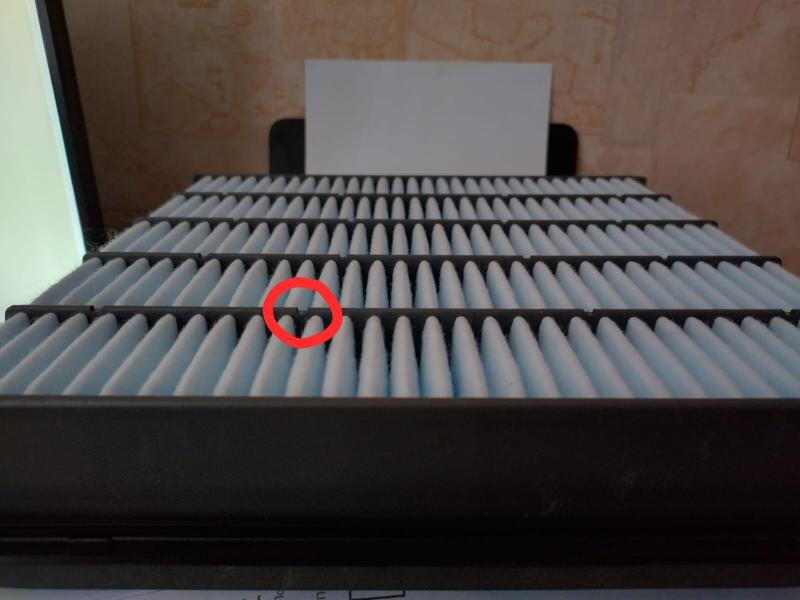

также на оригинале должны быть вот такие кругляши на пластике
их должно быть 20 и располагаются они строго напротив складки всего складок 29 шт
по торцам фильтра вот такие следы от формы, если по ним провести ногтем - тактильные ощущения как от плотного синтепона
IMG_20240216_140521_HDR.thumb.jpg.8eef29102d29a80161b8e1723869bd36.jpgIMG_20240216_140452_HDR.thumb.jpg.23e1fdb95c00d11099a88c4c9a5d82b4.jpgIMG_20240216_140512_HDR.thumb.jpg.742d7c61289bae11e85a6144e90b38a4.jpg

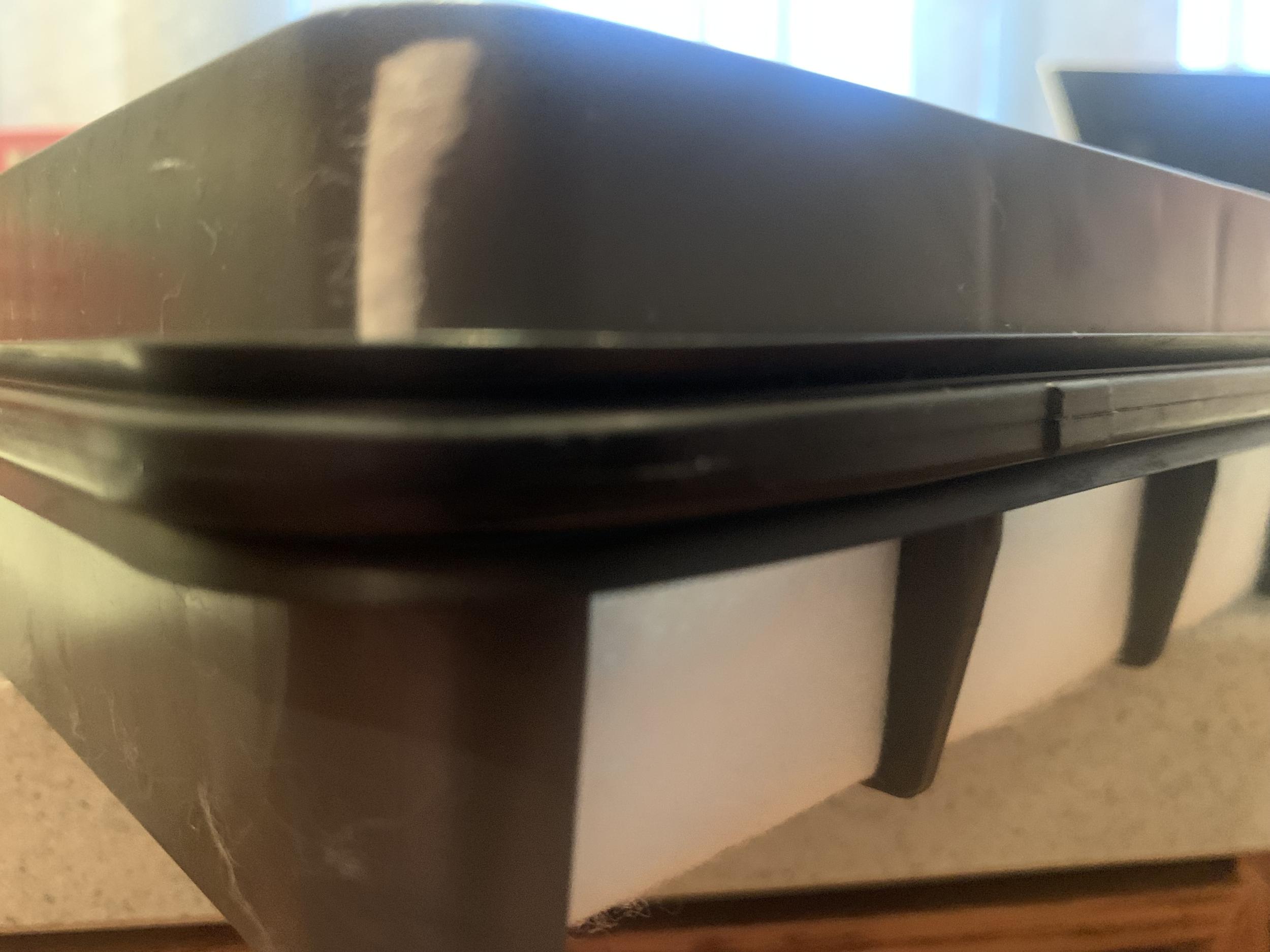

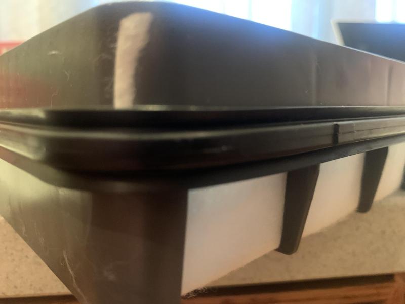

с обратной стороны на пластике 16 вот таких выемок
под резинкой (кстати она по составу такая же как применяется на дворниках) на пластике буртика  (он выполнен Т-образным)  по 2 выемки с длинной стороны и по 3 с короткой
IMG_20240216_142943_HDR.thumb.jpg.7a658bc3039f31612cb49610e19cdd90.jpgIMG_20240216_142933_HDR.thumb.jpg.55337c99256efc0de39b19cec89f932d.jpg

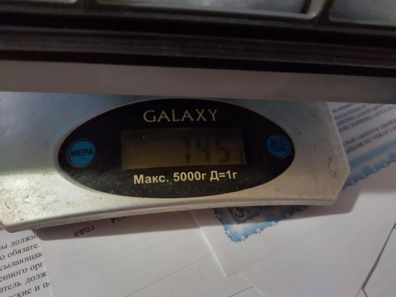

Вес 745 грамм

думаю, что если знать все эти признаки, то отличить подделку от оригинала станет значительно легче

Да, там ничего сложного ))) я их уже за километр отличаю. Как уже писал самое первое это маркировка спереди, она у всех оригиналов одинаковое. И Ваш фильтр тоже по маркировке один в один с теми, что я выложил.

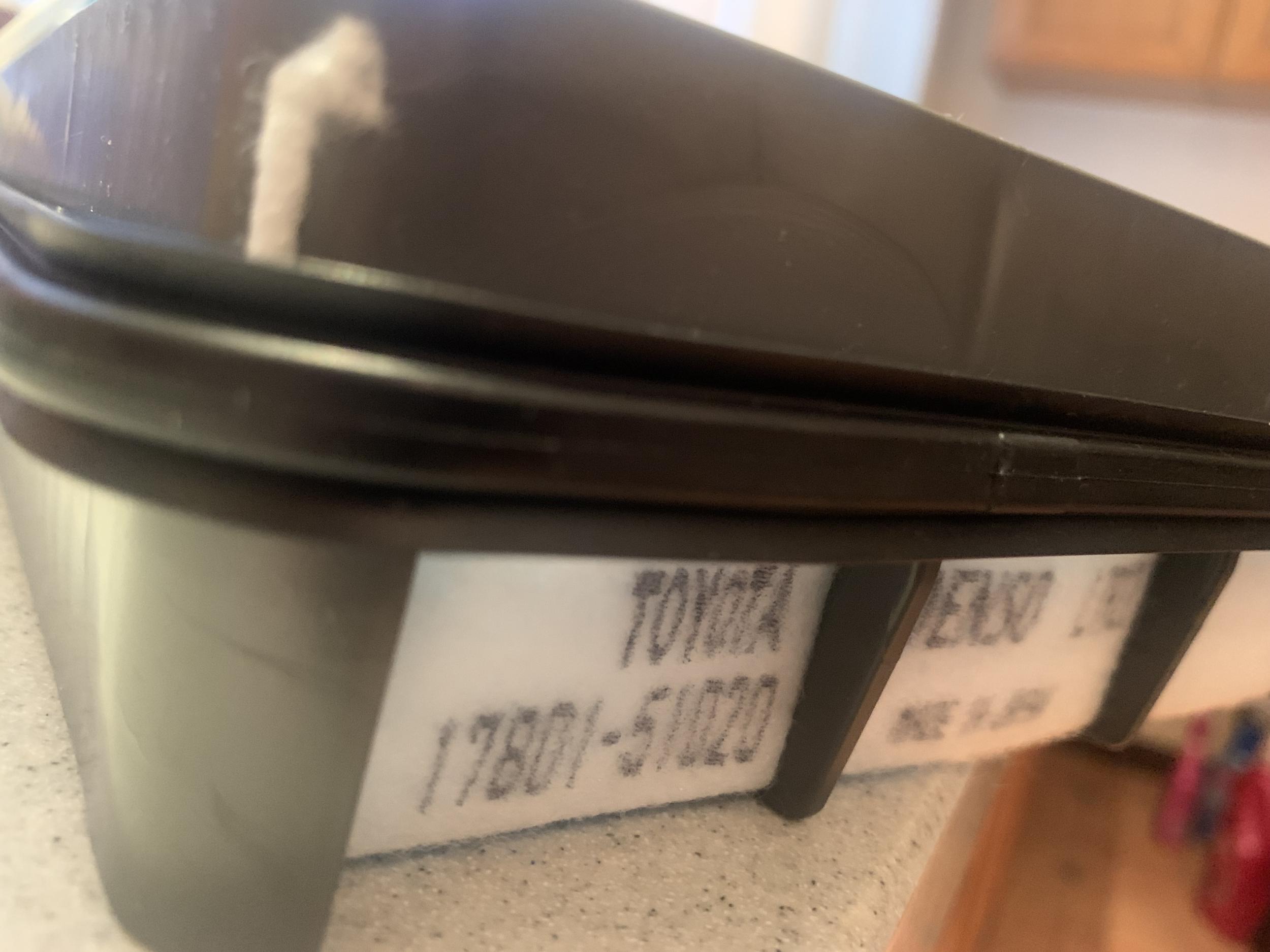

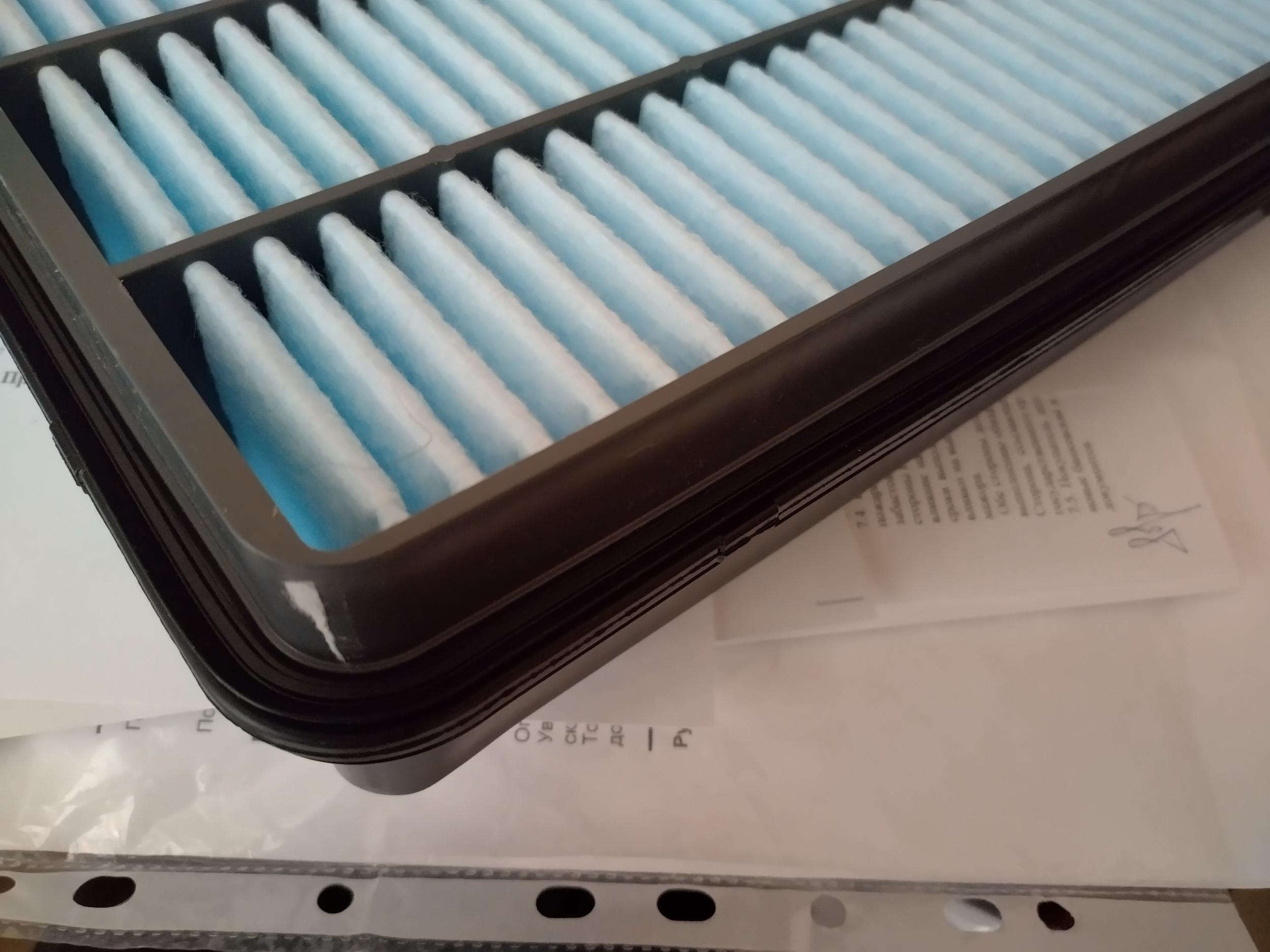

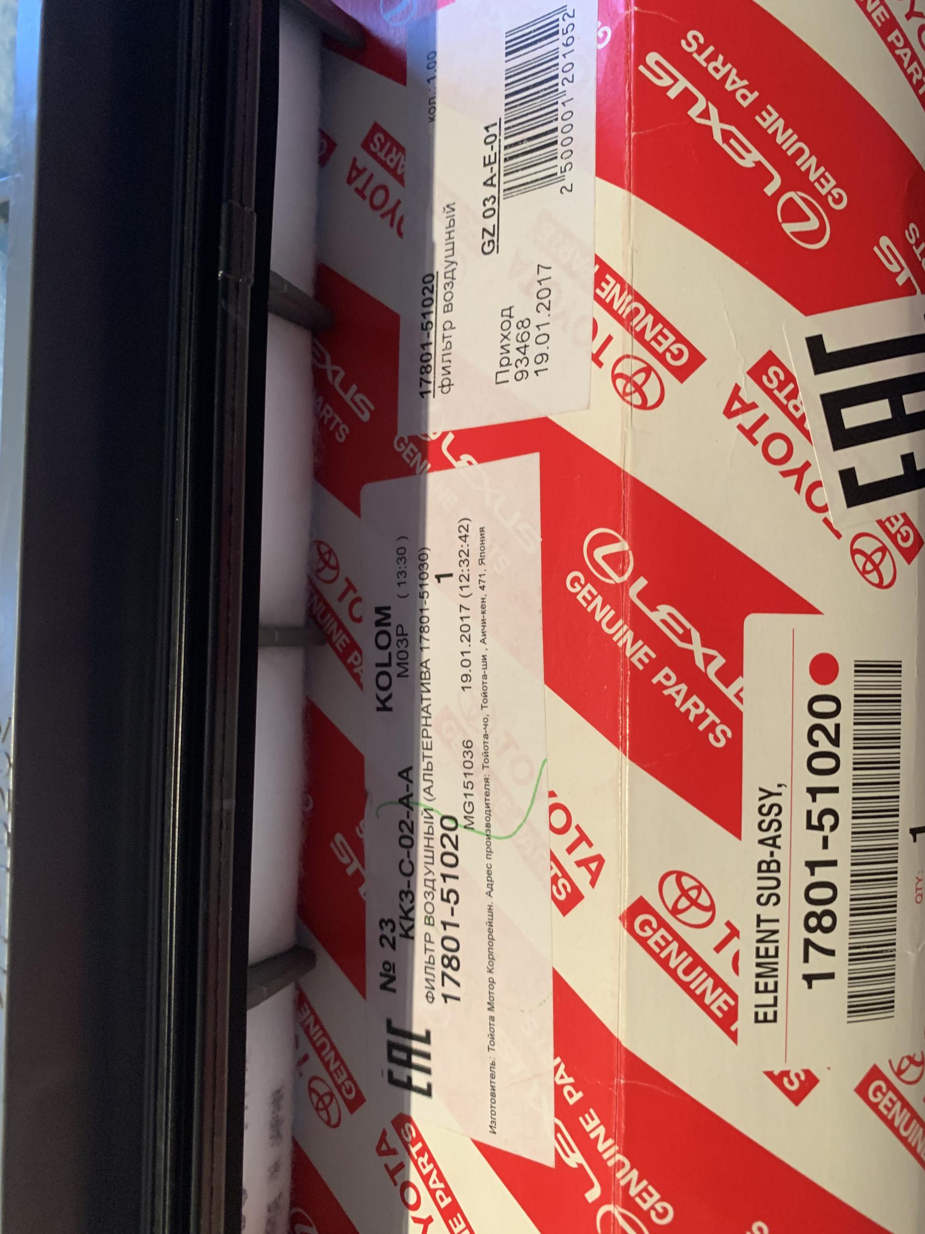

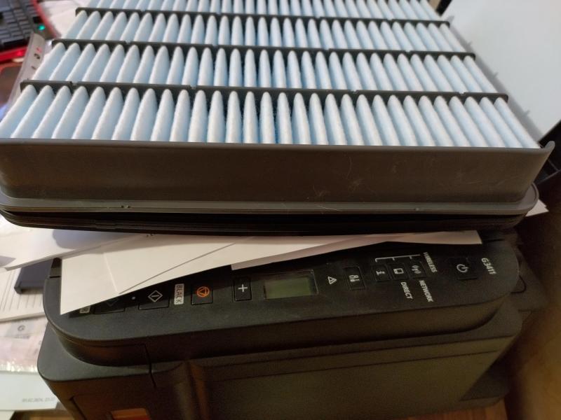

9 часов назад, Сергей001 сказал:
Пожалуйста.  Еще интересно - на фотках с телефона цвет фильтра немного бледнее, чем в натуре.

Буквенные маркировки и приливы китайцы освоили, пластмасса тоже норм. Аккуратно. Косяки в материале фильтра и уплотнителе и цвет похож, но не радует :laugh: ядовитый что ли.
16.02.2024 в 17:41, Fregattenkapitän сказал:
Ну тут явно видно, что оригинал, хотя такую маркировку ни разу не встречал с 2019 года ))). Значит до 2019 года маркировка была иная.
