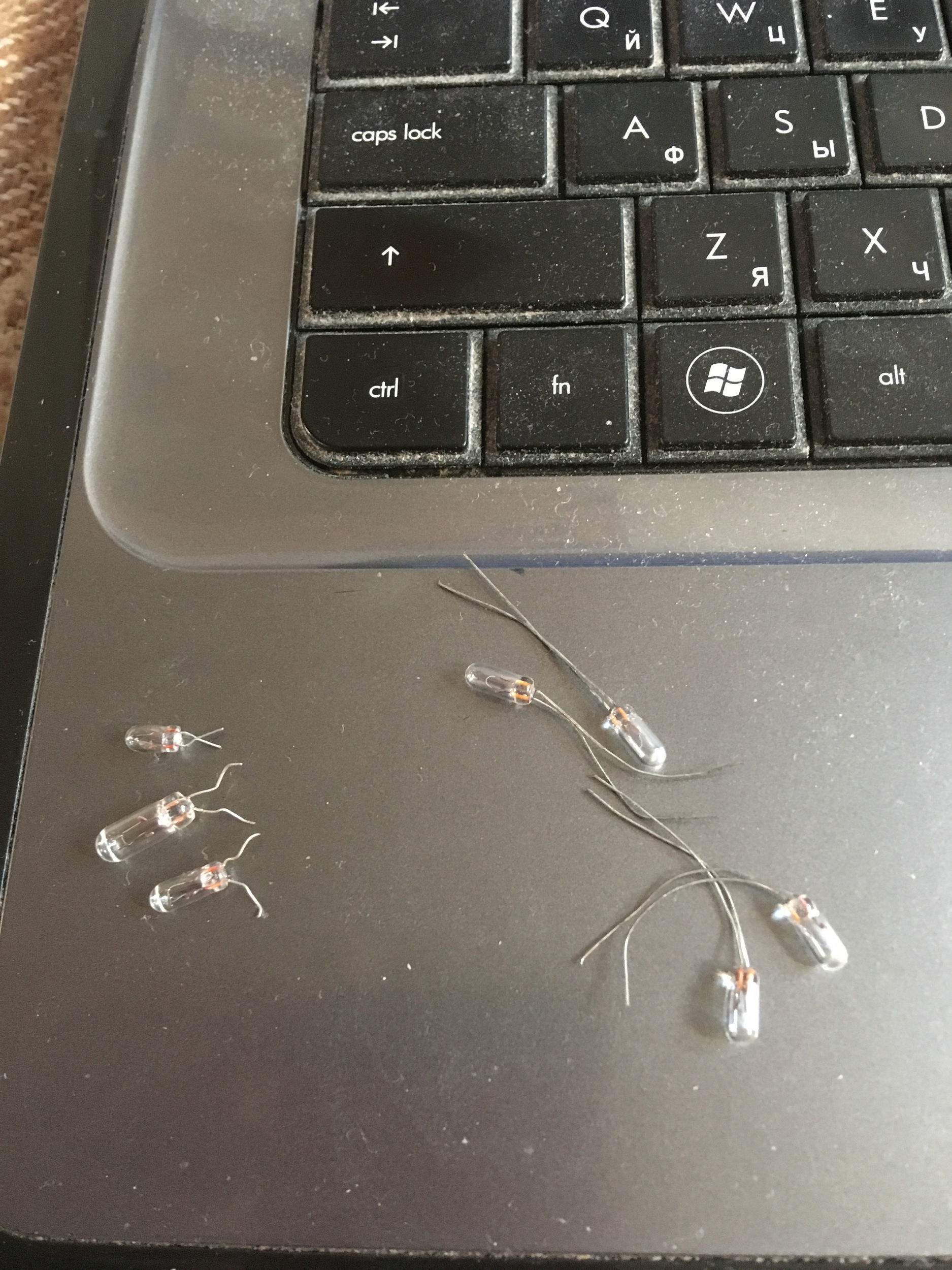

да, самые обычные, пошел, купил на авторынке. Одна проблемка- у нас на 6 вольт найти их непросто, но походил по барыгам и нашел. Взал сразу десяток- пусть лежат
  • Откуда: Украина
  • Машина: TLC200 5,7 , Nissan Rogue 2,5
15 минут назад, jeans641 сказал:
слева старые (и родные, и те, что я напихал, 12 вольтовые, пару лет назад, справа новые, на 6 Вольт.

19 минут назад, jeans641 сказал:
Ясна:sad:
