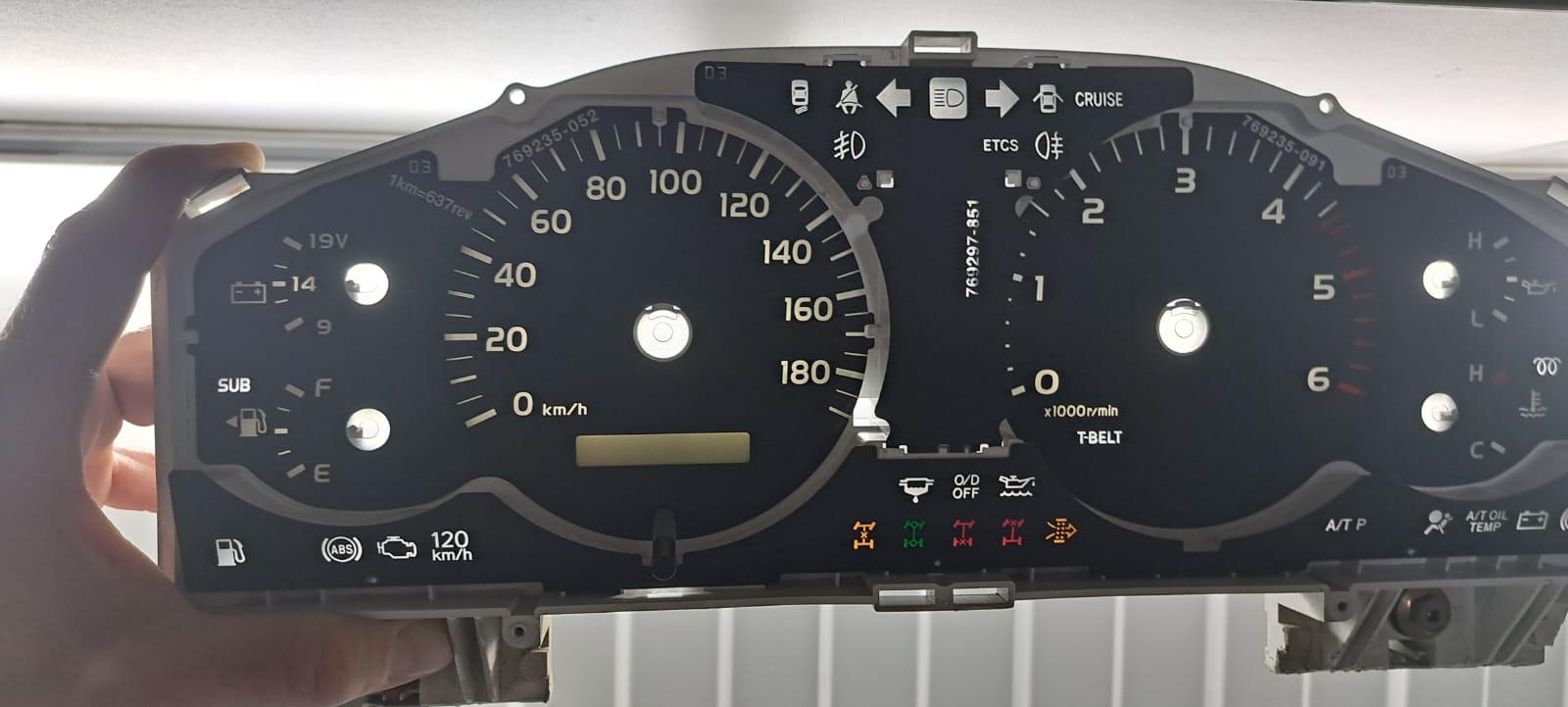

105й, 2003г, левый руль. Отсутствует сигнальная лампа включённых габаритов.  Та, которая должна зелёным гореть на панели. У всех её нет, в приципе?

1 час назад, Карамболь сказал:
На 100 1998г точно нет такой лампы.

8 часов назад, Nike сказал:
На сотке 2003 года есть.

10 часов назад, Карамболь сказал:
Как может не быть индикации включённых габаритов?

13 часов назад, Nike сказал:
4 часа назад, Last Frontier сказал:
Вот фото моей приборки.

16 часов назад, Last Frontier сказал:
А зачем индицировать очевидное? Я у себя и зумеры отключил и на двери, и на задний ход, чтобы это пИкание не раздражало, когда в гараже что-нибудь делаю.
