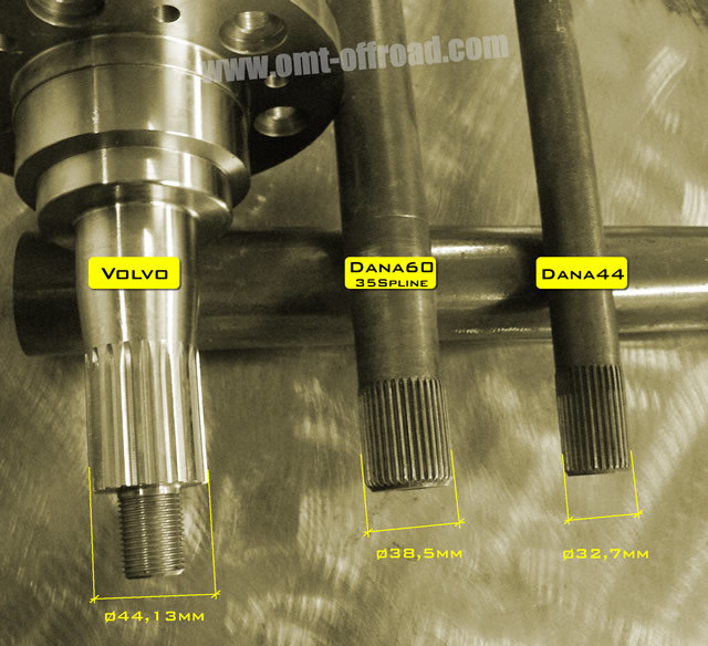

Ну  раз пошла такая  пьянка  , то давайте диаметр шруса и его вала .

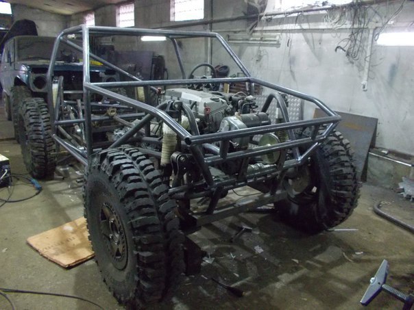

http://lunohodov.net/forum/viewtopic.php?t=12690&postdays=0&postorder=asc&start=645   интересная тема про багги на бортовых от трактора
А  про лапы  там  где ? И на какой странице  про редуктора?
Пожалуйста
http://www.rcvperformance.com/media/products/drawings/174-vrt.pdf
там не то
там планетарные редуктора от беларуса  в оригинальном корпусе
много не пей :)))
шрус диа 93мм, вал 33мм, шлицевая часть 29мм
полуоси 29.5мм

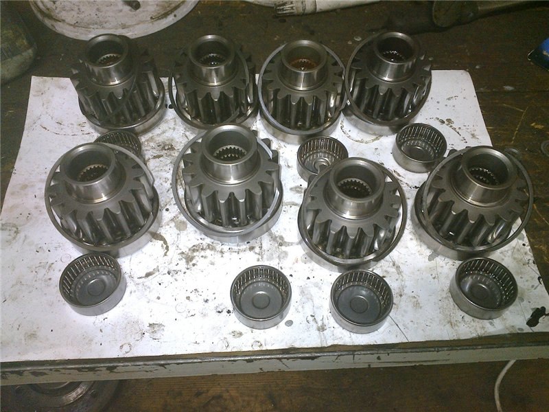

шестерни борта
33 зуба = ширина 35,56 мм
16 зубьев = ширина  38.1 мм
далее гриб 44.13мм

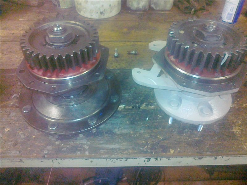

тракторные потрашки все же мощнее
процентов на 10-15% в размерах,сечении валов
Да , я  это уже понял . Но эту  мощность тяжелее  уместить в  колесном  диске  , так  как  редуктор больше  размерами получается .
  • Откуда: Bruansk
  • Машина: ТР3
А теперь самое пародоксальное
тракторная бортовая влазиет полностью в диск R15 !!!
еще и тормоза становяться
У тракторное бортовой неправильное передаточное число для быстрого и мощного авто. Поэтому в чистом виде меня эта бортовая не интересует.

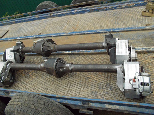

фото зеленых бортовых стоят на военных мостах с передатком ГП 1к3
машина оказалось настолько быстрая на верхнем ряде что пришлось ставить раздатку с заниженным верхом на 1 к 1.3

сделать свою оригинальную бортовую
еще делают самодельные бортовые с передатком 1к2 из одной шестерни зиловской кпп  с валом
а другой то ли от трактора какого то
то ли тоже от зила
еще мысли о разработке оригинального портала это из цепи морзе из раздатки джипа
необходимо только сделать одну шестерню больше
т к штатный передаток 1к1 на цепи
корпуса на лазере нарезать
токарку под подшипники приварить к корпусам
