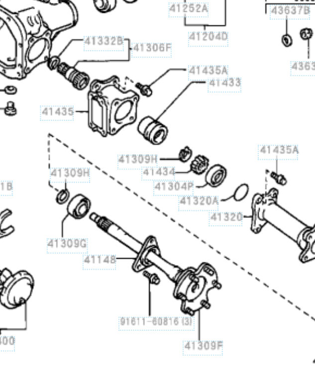

Добавлю от себя немного. У меня не получилось просто выдернуть из чулка моста, левый привод. Пришлось снимать всю левую сторону, вместе с пневмо клапаном. Дергал, дергал, поддевал монтажами и тд, нивкакую. После снятия увидел, что на приводе стоит стопор такой же как и с наружней части привода (в ступице), и просто так выдернуть го не получится никак ! Снимал все, что на фото

30.10.2018 в 05:30, denis767 сказал:
Приветствую.
 потё сальник с левой стороны,как на фото у вас.
У меня получится на месте разобрать левую сторону (как на фото)не снимая раздатку?

25.03.2025 в 16:32, Rizvan сказал:
Приветствую.
