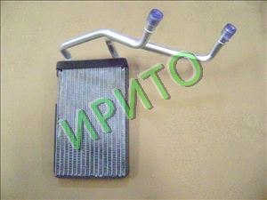

Всем доброго дня! Очень нужна помощь. Наглухо забита печка ( в смысле радиатор). Хочу сменить на новую. Оригинал стоит дофига!
87107-89121
Радиатор отопителя (сбор. компл.)
  1 9 дн. 17 197,08р.
 Кто подскажет замену? Смотрел от китайца Грейт Вол Сафе. По фоткам вроде похожи. Так там ценник адекватен!!!!!

Я свою печку неделю назад потрашил, куски резинового патрубка внутри нашел и куски герметика. ИМХО, трилон Б тут не поможет. Только вскрытие. Кстати, есть не оригинальные замены на Ebay, но цена все равно большая, около 6 т.р.У медника еще от дэу нексия смотрел радиатор, очень на наш похож, но патрубки сверху бочка подходят, не сбоку. Вполне реально перепаять.
  • Откуда: Кудымкар
К примеру m.ebay.com/itm/380615379224?nav=SEARCH

Не бери эту дрянь греть не будет.
  • Машина: Deer G3 1UZ-FE Automatic transmission 6 speed
Я себе ставил радиатор  печки  от камри .Контрактный 1500р патрубки тока адаптировал.
  • Машина: TOYOTA HILUX SURF 3vz - продан
Есть еще вариант http://vladivostok.farpost.ru/ib/radiator-otopitelja-salona-toyota-hilux-surf-ln130-18243722.html
пользую радиатор двигателя правда третий год,с нашими морозами и перепадами температуры-не бежит и с обязанностями справляется,думаю и на печку будет служить

Всем спасибо за то, что откликнулись! Но все-же от китайца кто-то ставил? Сегодня промыл лимонной кислотой, потом с водопровода шлангом вымыл. Дряни было много. Так-же куски герметика 4шт.(два из которых с ноготь большого пальца. Как там оказались х... знает, с патрубка вылетели как пули). Пока греет, но на сколько хватит - вот вопрос. Год назад тоже мыл, на зиму хватило и опять жопа. В конце октября буду менять ГРМ, за одно помпу хочу сменить, так-же всю систему помыть и радиатор печки заменить хотел, но оригинал не потяну, а б\у ставить не хочу (шило на мыло менять нет смысла). Вот и пытаю ума у народа, че втыкнуть с наименьшим гемороем.
