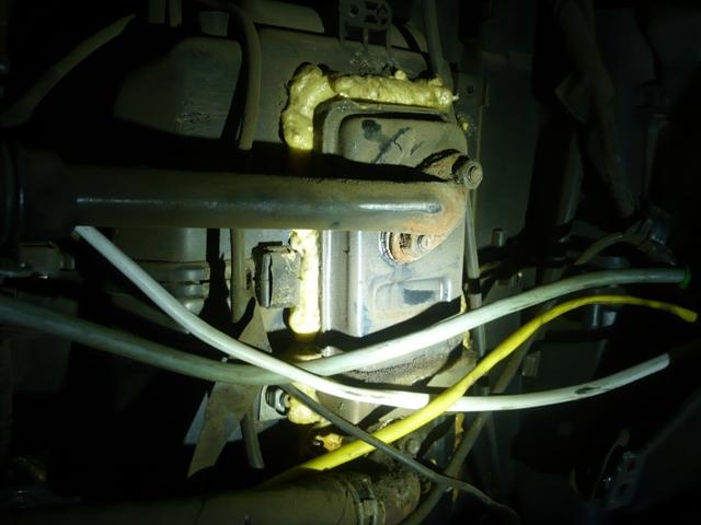

Прошло девять лет. Ни пена не выкрошилась и ни чего не болтается. В машине очень тепло. Стоит доппомпа китай лунфей(аналог бош).

У меня без кондея (испарителя), поэтому и хочу вместо родной от жигулятора
  • Откуда: около иркутска
  • Машина: toyota hilux LN106 3L бодик +50 подвеска+75мм тапки 33х12,5х15 пары 4,875 LOCK RICHT сзади , лебедь 9500 и шнорк оба троффикс
6 минут назад, KEVIN сказал:
Это и есть от жигуля
  • Откуда: Зелик
  • Машина: ToYoT
По фото ничего не понятно, от какого таза, куда именно вживлен...
 В место испарителя , подрезав передний корпус воздуховода.И посадил это на монтажную пену , аккуратнеько приклеив и задув все щели между корпусом и печкой сверху и снизу. Радиатор печки от классики. На фото радиатор видно , что немного торчит из корпуса воздуховода. Поэтому и подрезал.
