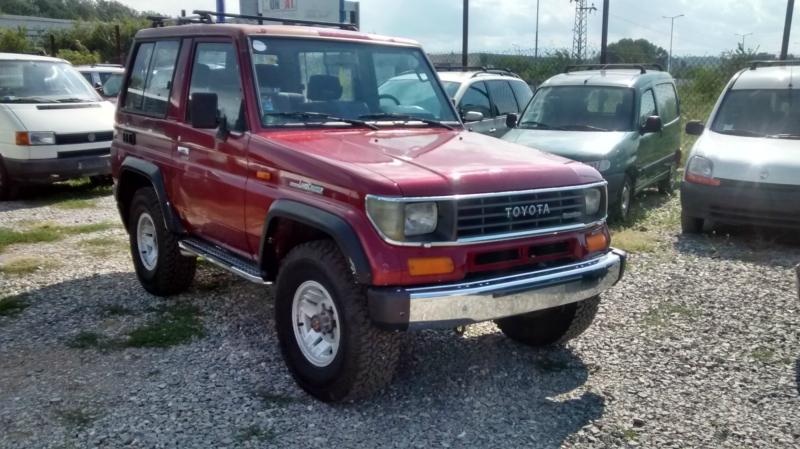

Подскажите что это за мотор

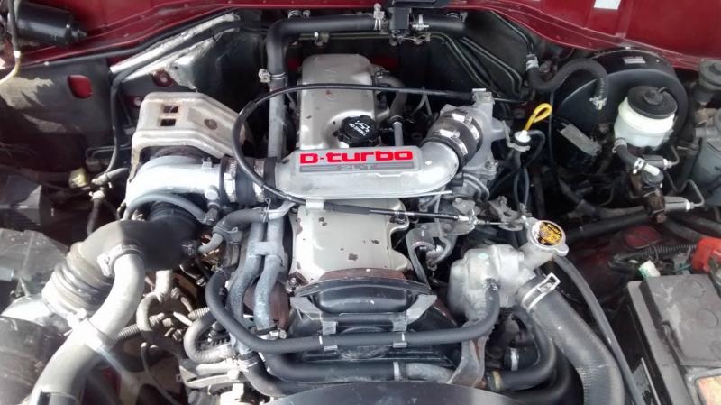

На фото видно что 2.5 турбо дизель на двери завтра позвоню им буду уточнять правда с английски очень у них туго.
  • Откуда: Санкт Петербург
  • Машина: Lend
5 цилиндров у VM531
На фото VM425 - у него 4 цилиндра - в остальном идентичны.
В сети мне попадалась информация о том, что дизели VM устанавливались штатно на некоторые TLC7x (если память меня не подводит -  BJ73).
Учитывая что в Италии этот дизель использовали в Alfa Romeo, а предмет нашего обсуждения приехал именно с Аппенинского полуострова, то может быть это вовсе не свап, а самый настоящий сток.
Интересно взглянуть на подкапотную табличку этого экземпляра

Позвольте исправить свою, же ошибку:
На этом Крузере установлен двигатель VM588, он является предшественником VM531, о котором говорилось выше.
VM588 - имеет объем 2,5 л и 5 цилиндров, так что все сходится.
Этот двигатель штатно устанавливался на BJ73 и Alfa Romeo Alfa 6.
Помимо "тойотовских" моторов единичное количество европейских BJ 73 - в основном предназначенных для Португалии - оснащалось пятицилиндровым итальянским турбодизелем фирмы VM 2.5 л (108 л.с.). Но после того как стало ясно, что о его надежности говорить не приходится, эти модификации перестали выпускаться.

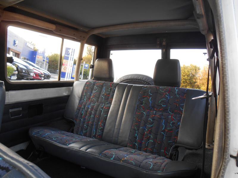

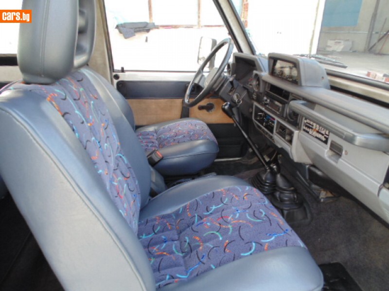

Да машина интересная, да еще и средне базая со съемной крышей. Что касается запчастей то вроде на экзисте найти можно http://www.exist.ru/cat/cat/parts.aspx?i=22400007&id=84E00049 а вот обивка салона интересная никогда таких не встречал, интересно сидения родные?

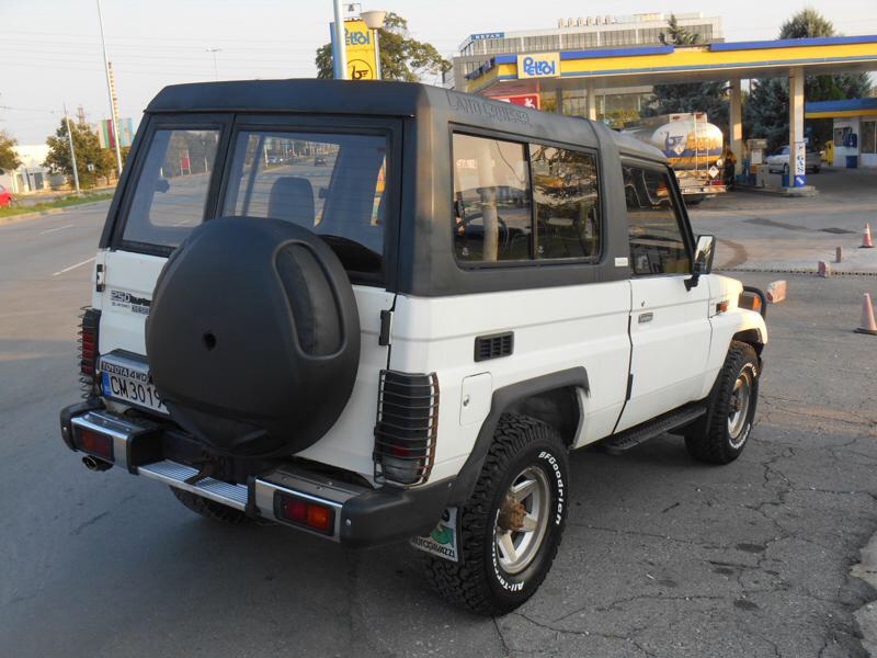

Насколько я могу доверять своим глазам эта модель коротыша без съёмной крыши
это вообще не средне а самая короткобазная версия.
Мотор. На фото 2LT второго поколения. Мотор 2LT так же как и 3L достойный мотор. из моего опыта самый надёжный из 4-х цилиндровых тойотовских дизелей
2ЛТ выдерживает продолжительные обороты за 5000 и боится он не перегрева а резкого охлаждения в момент оного. перемычки в головке трескаются. чугун ведь.
