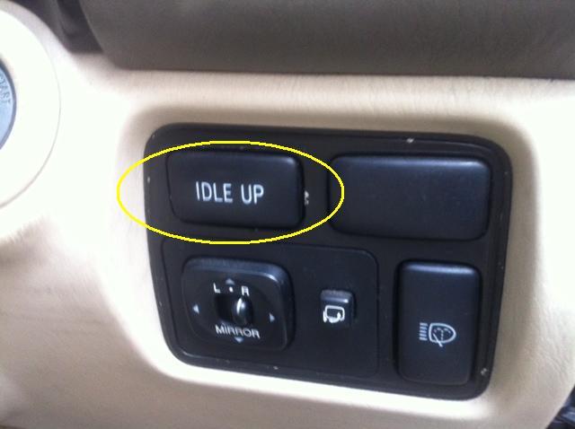

Вопрос, кто как пользует кнопку IDLE UP?
При ее нажатии на холодной движке, поднимаются обороты примерно до 1200
Вопрос. Если с вечера ее оставить в нажатом состоянии, при холодном автоматическом пуске утром ни куа движке не будет?
К примеру если мороз -20?
Сейчас у нас тепло, утром около 0, завожу с ней, движка быстрее греется.
Прошлой зимой очковал оставлять ее с вечера включенной.....
Приходил на стоянку, после 5-10 мин прогрева, нажимал кнопку пока чистил снег или иней со стекла......
post-11357-0-22675100-1414124274_thumb.j
