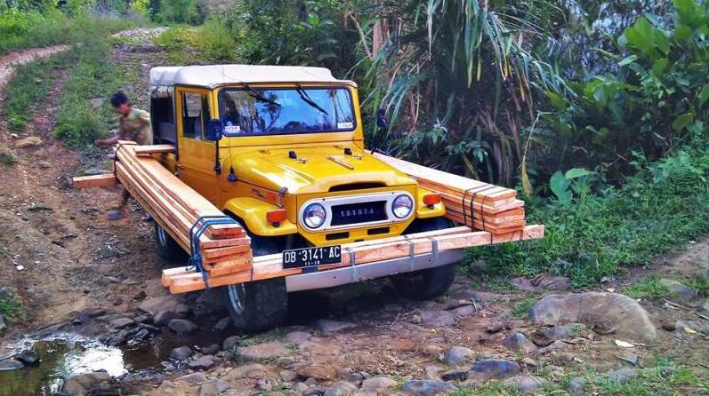

Кстати нашел в сети такие фотки. Папомобиль и 40-ка  как автомобиль для перевозки досок

А водитель как, через заходит?))

по всей видимости через заднею дверь

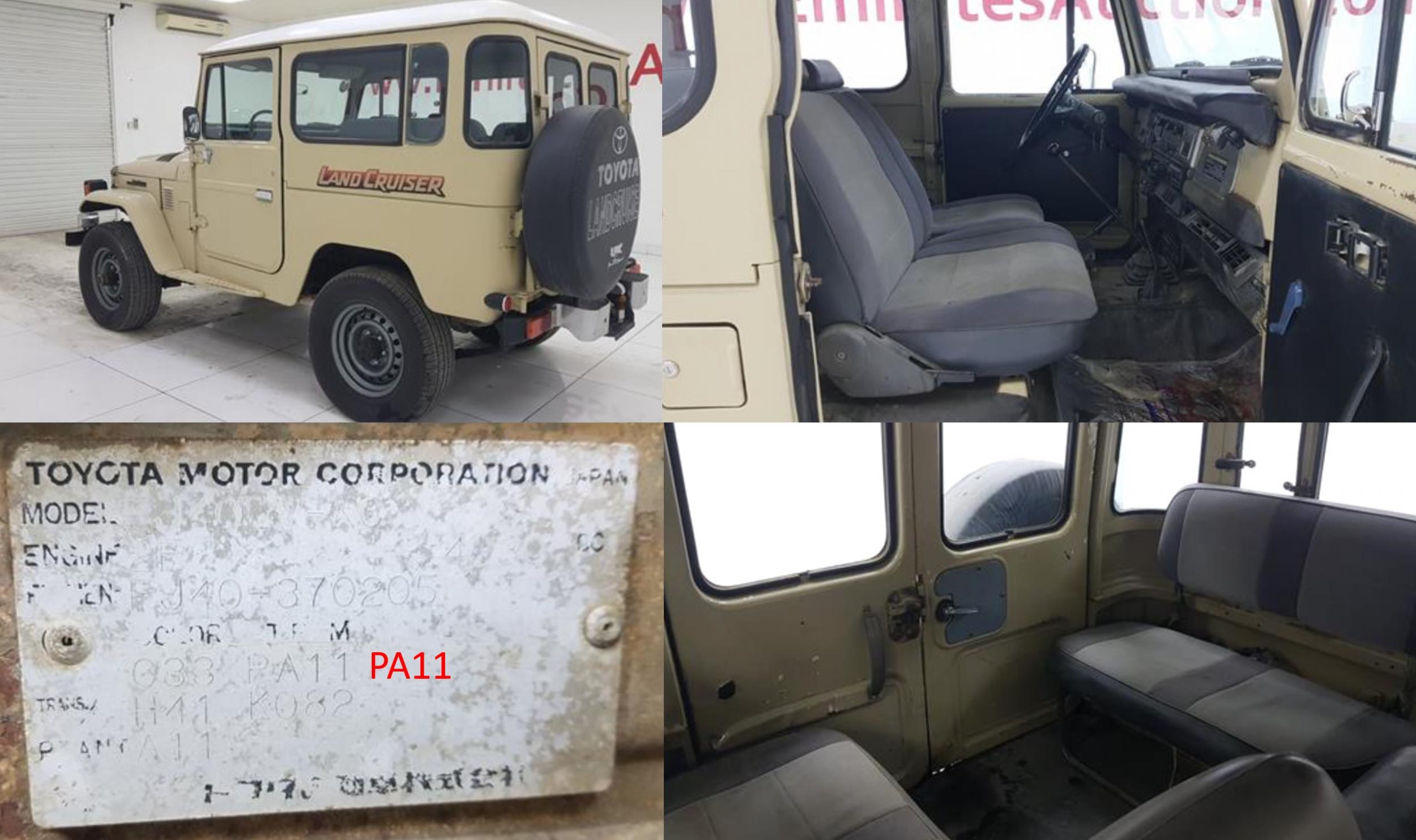

Благодаря внимательности нашего коллеги @Capsule
удалось обнаружить ещё один пропущенный вариант салона PA11 (General markets, 07/1984)

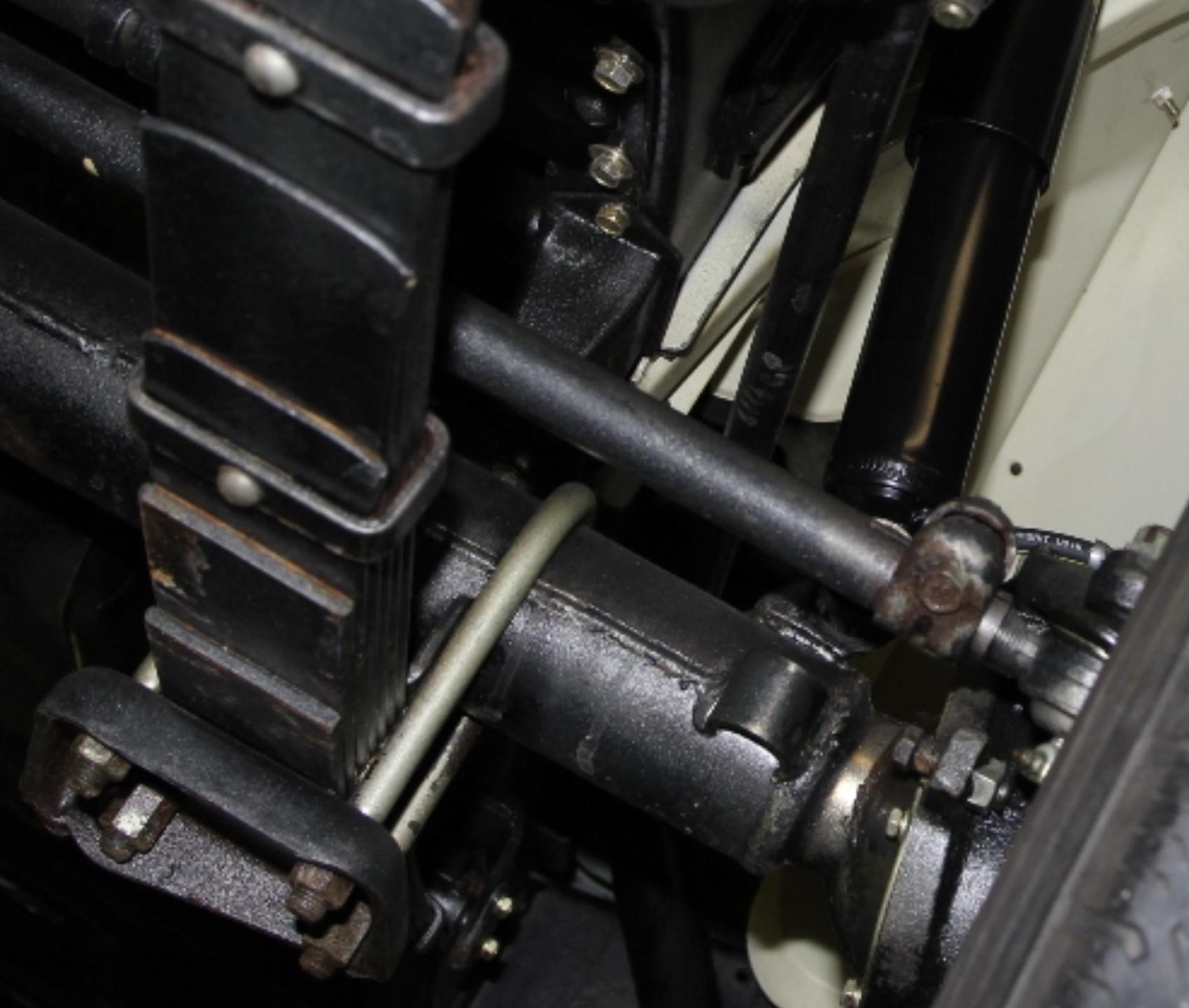

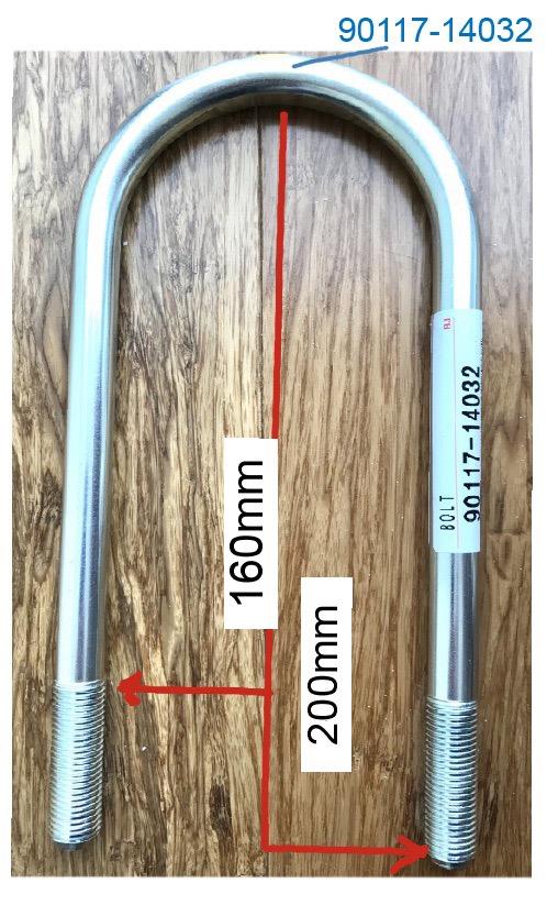

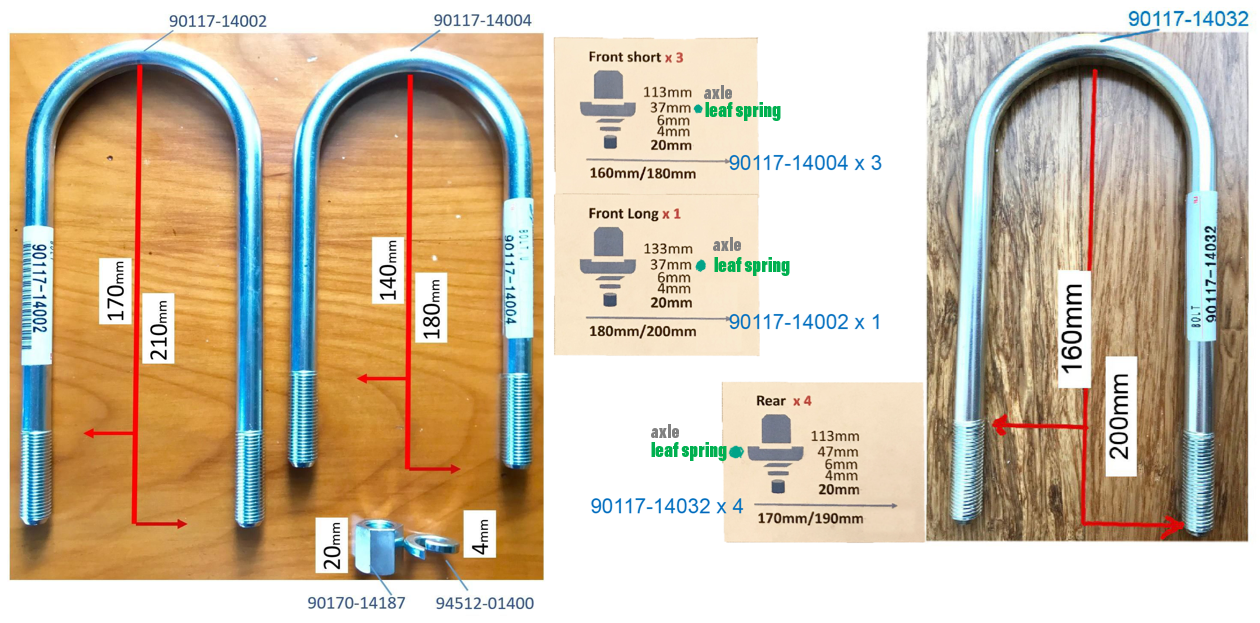

Продолжаю изучать серьги для рессор.
С учетом толщины задних рессор, назад требуется 4 серьги 90117-14032
Полный комплект для версии до 1980 года, требует спереди 3 х 90117-14004 и 1 х 90117-14002
и сзади 4 х 90117-14032. После 08/1980 серьги изменились.
Теперь, измерив толщину рессор, можно подобрать необходимые серьги
Сейчас Тойота в связи с экологическими требованиями не кадмирует серьги, а в своё время не брезговала...

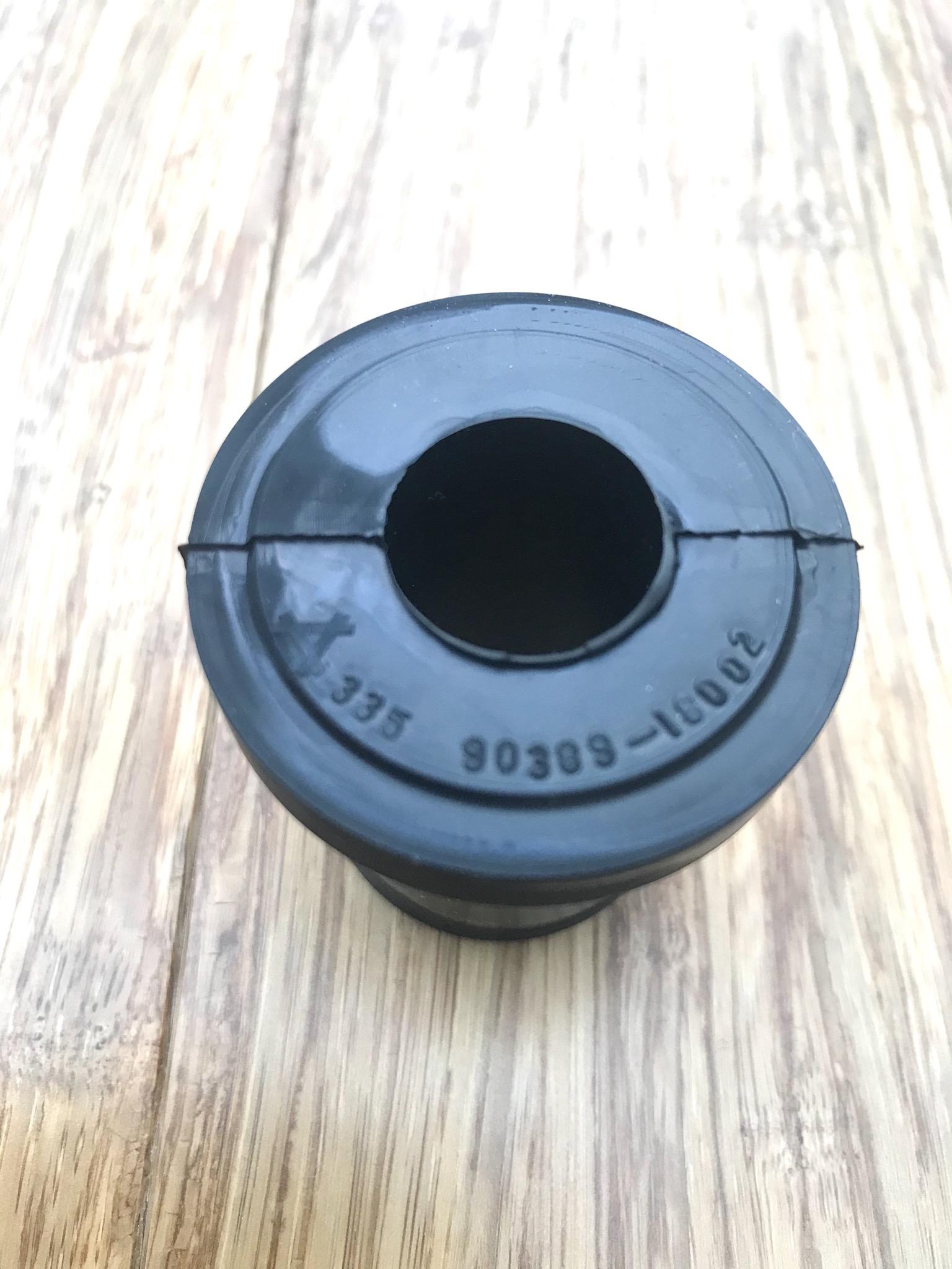

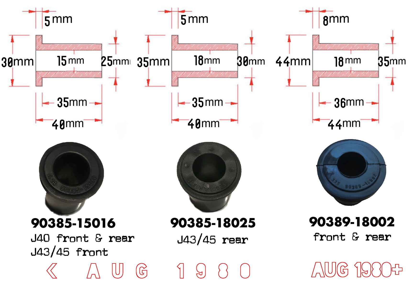

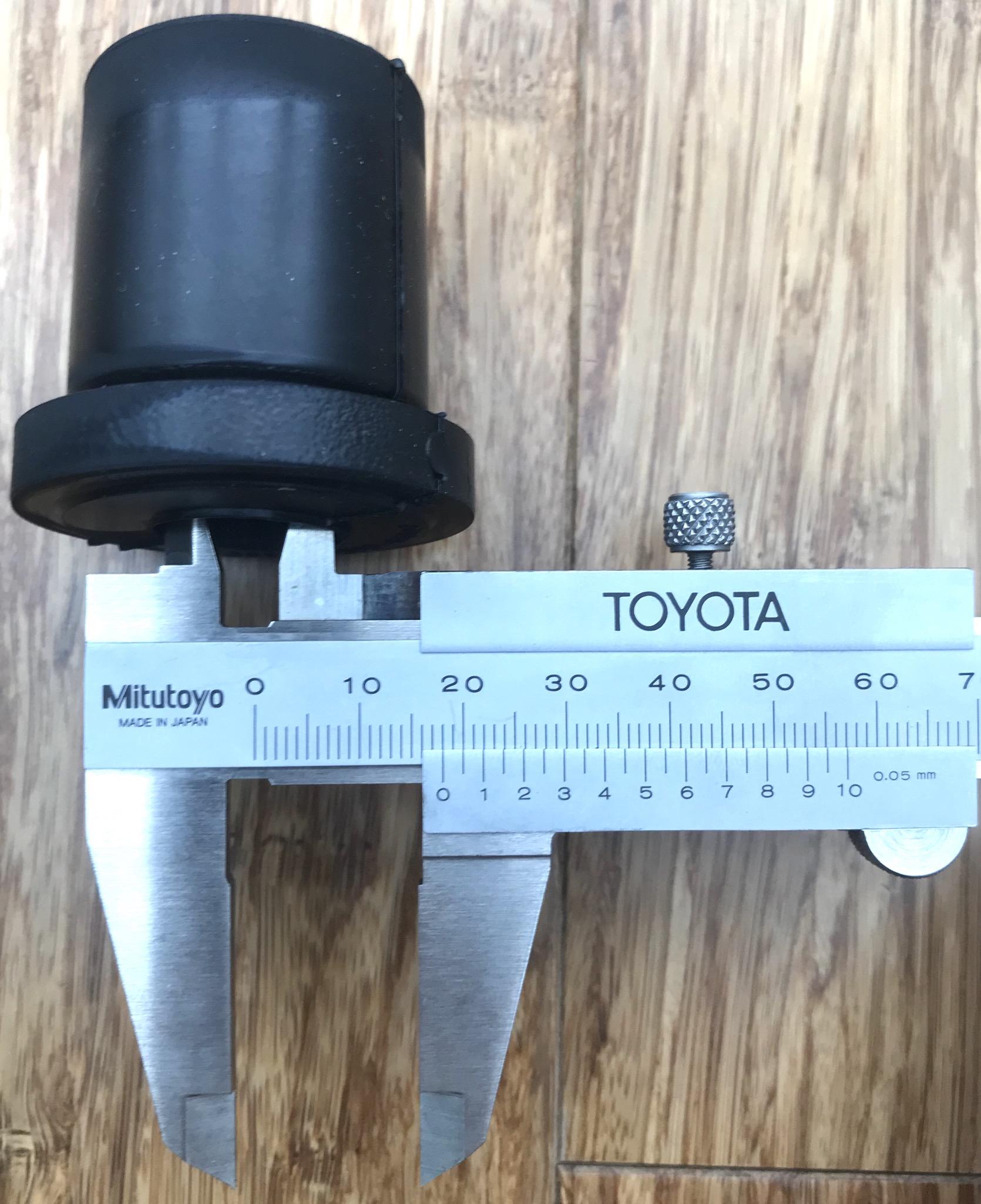

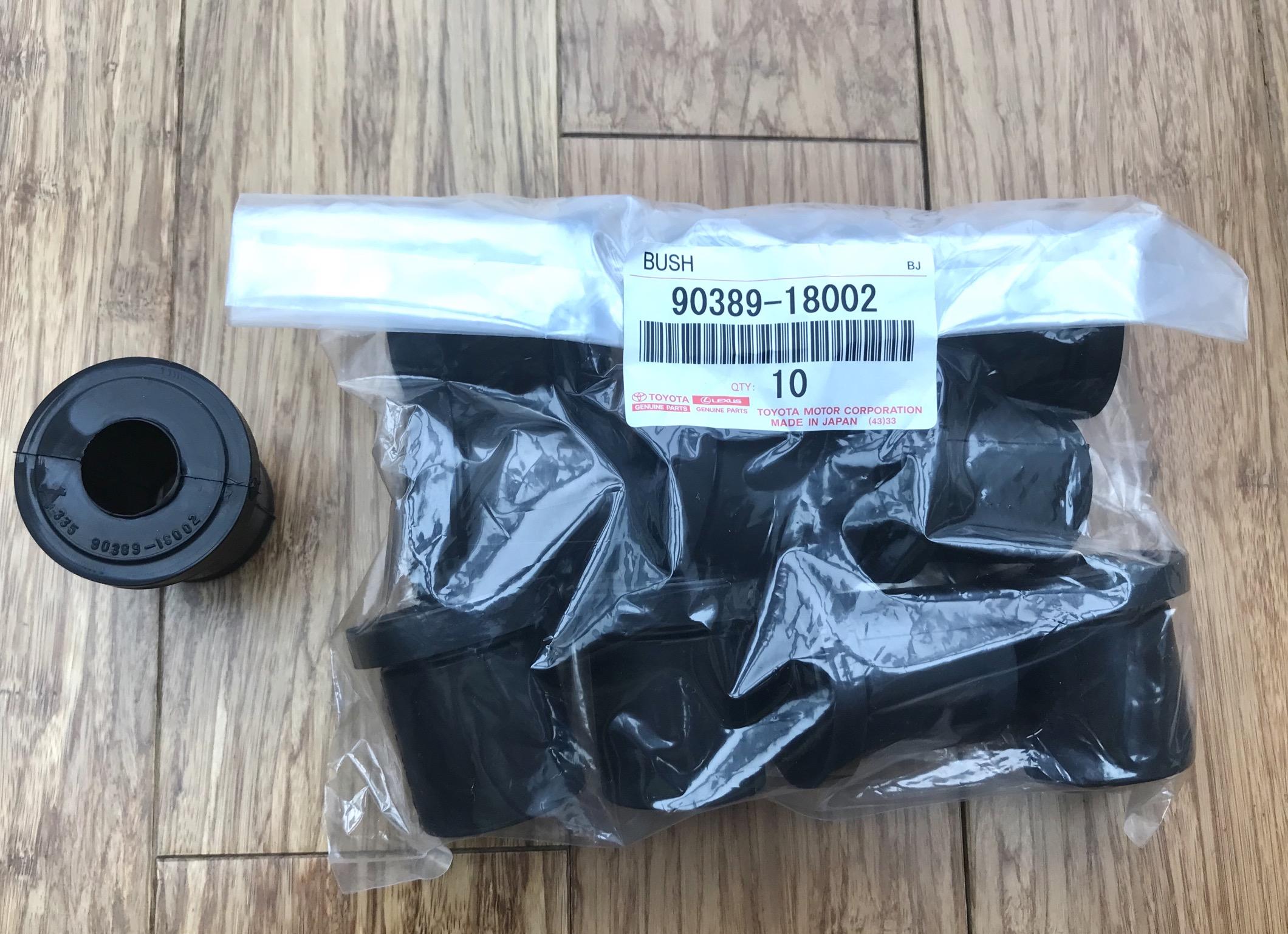

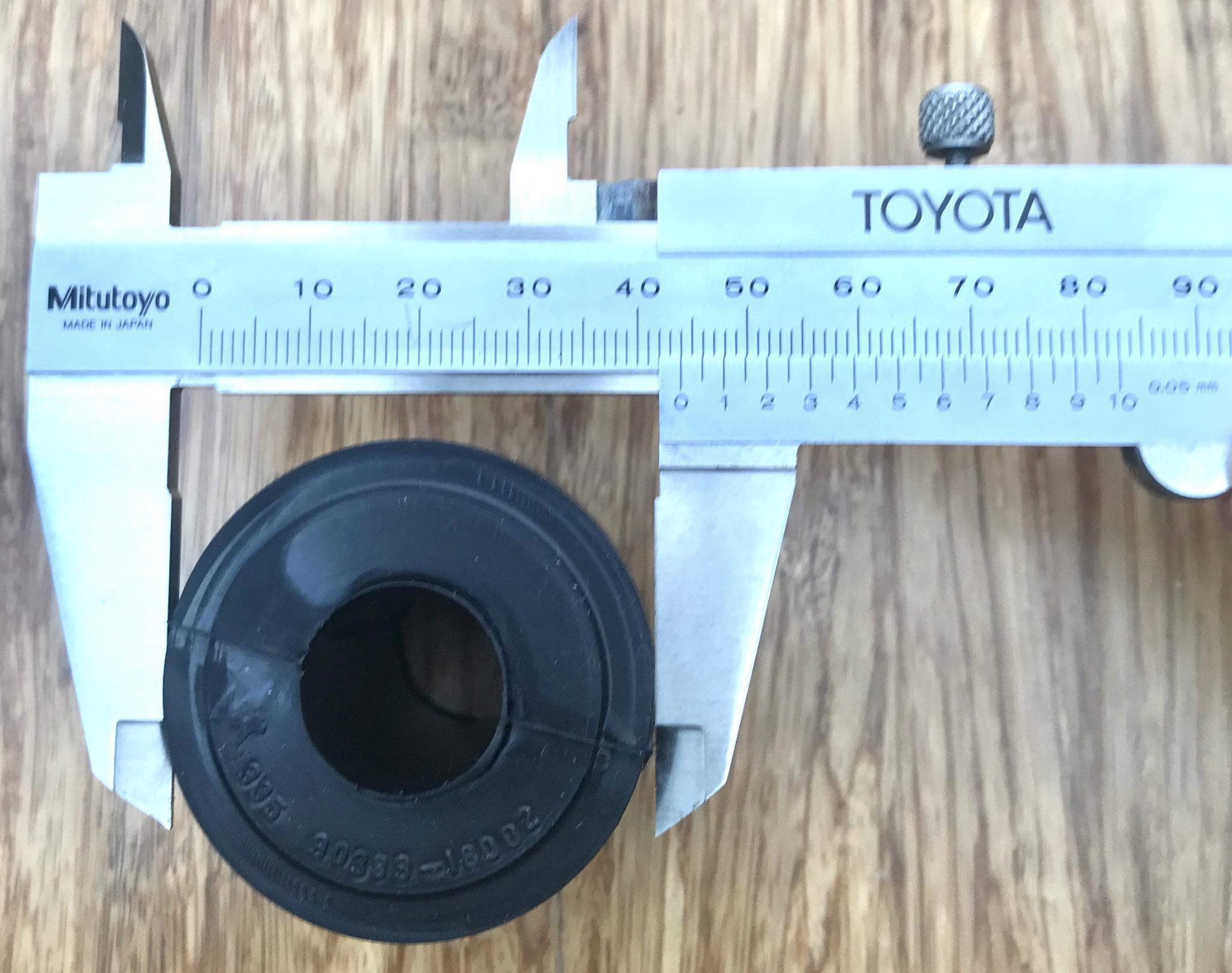

Колдую со втулками. Начинали здесь
теперь про последнюю версию 90389-18002, после Августа 1980
  • Машина: BJ43 (1979)
И  сразу все три втулки рессор с размерами

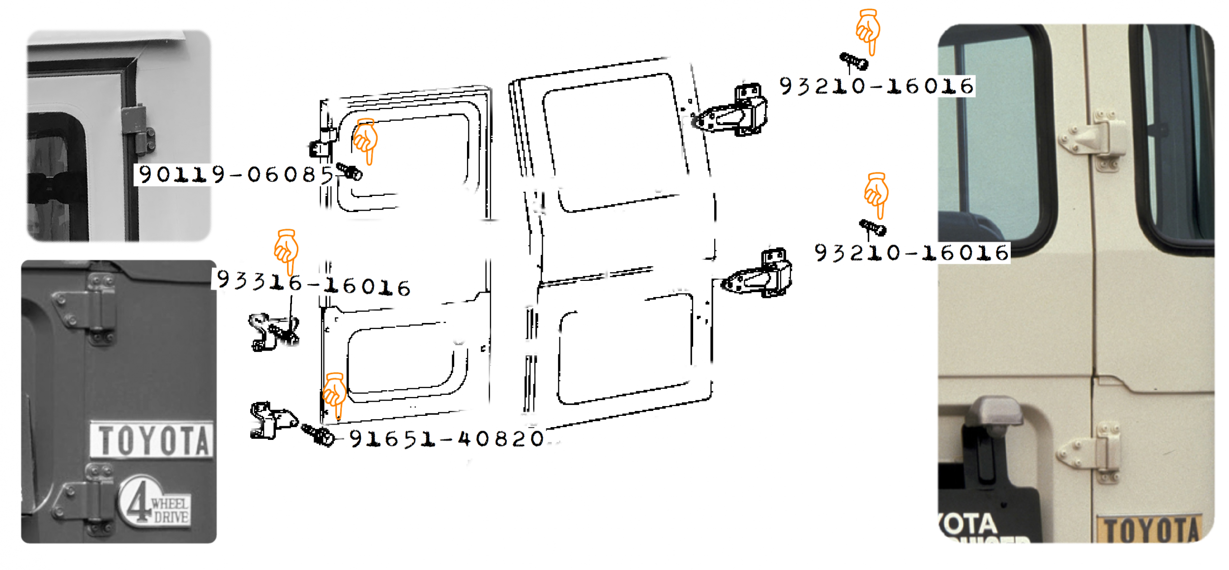

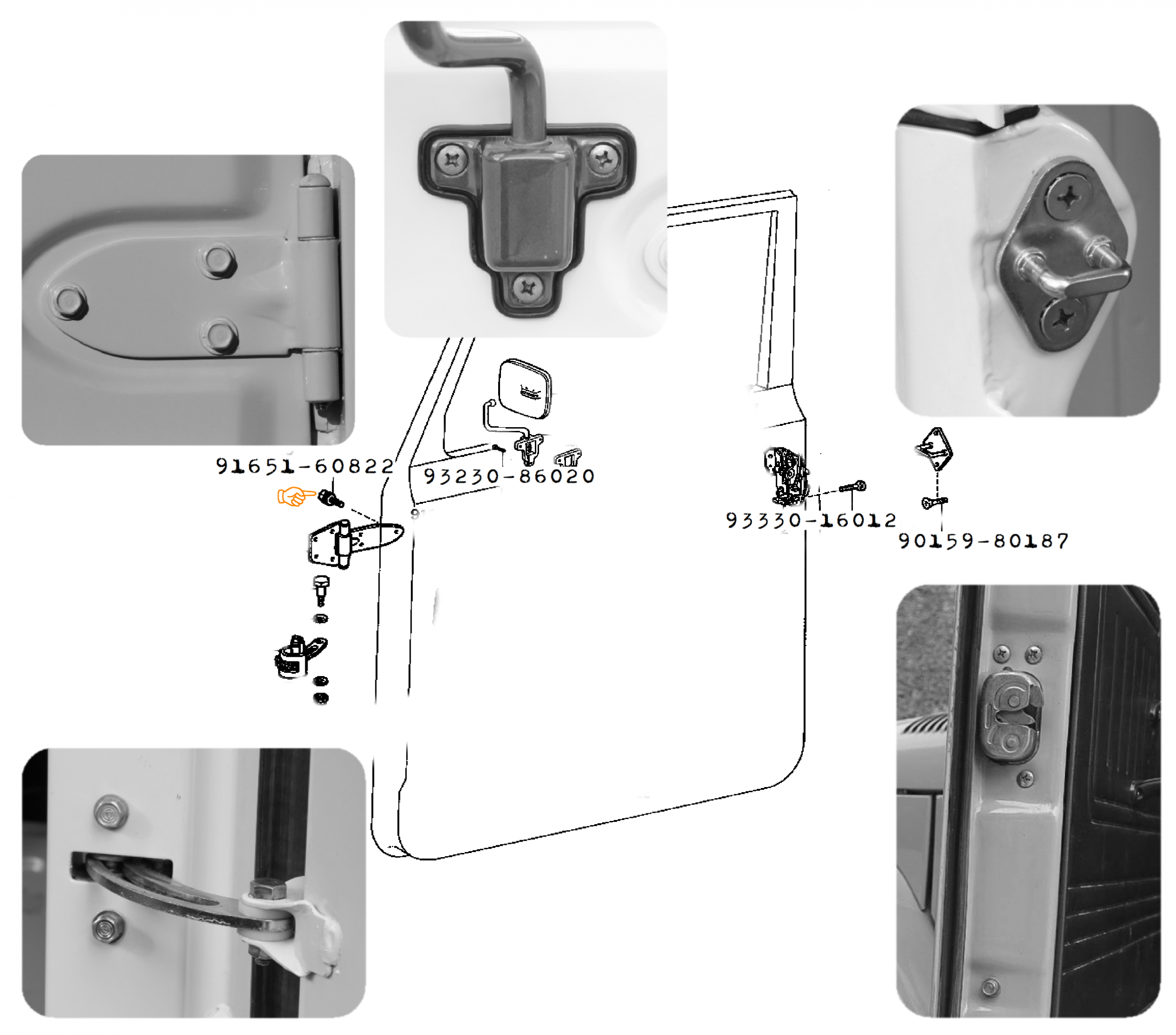

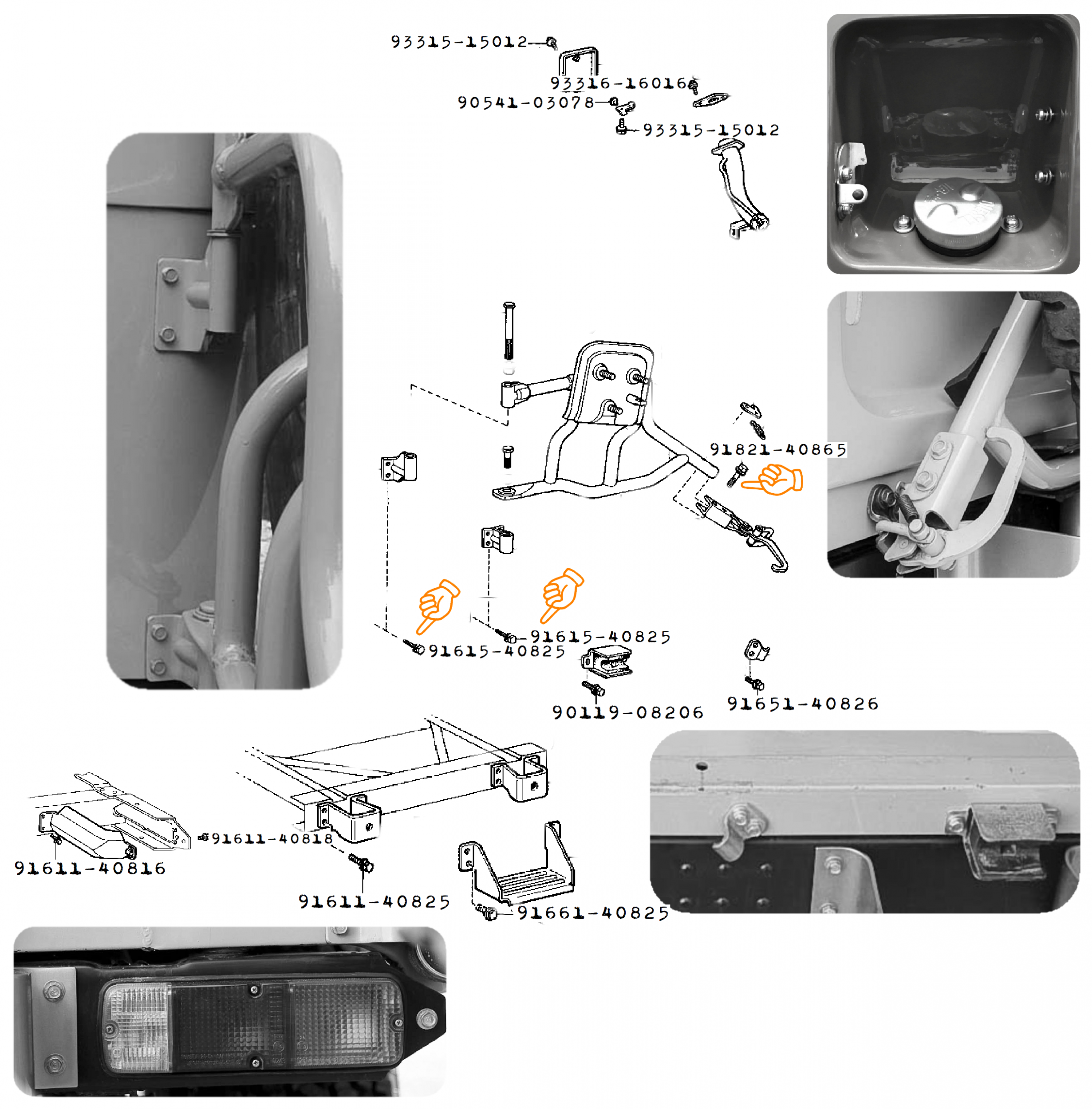

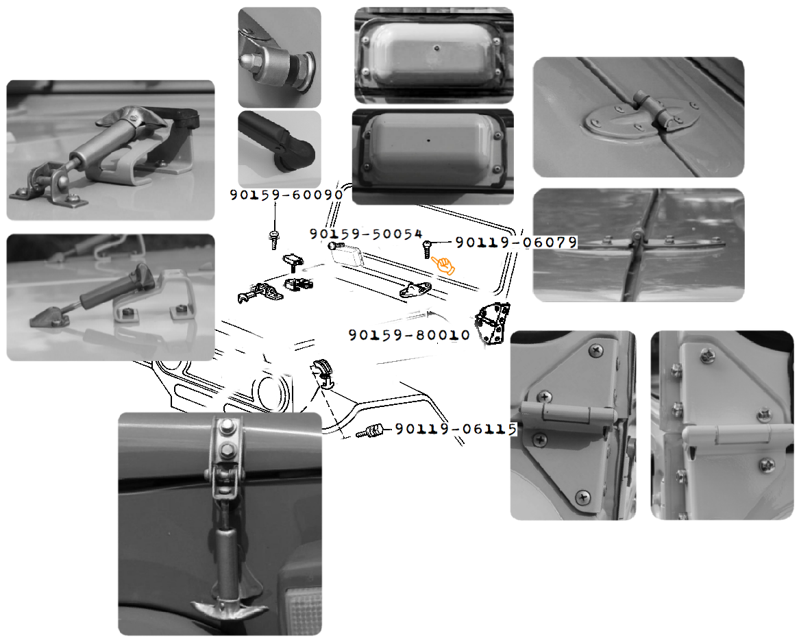

Для хорошей реставрации важно использовать родной крепёж, а также красить его в соответствии с тем, как это делали на заводе.
Еще раз напоминалка по крепежу

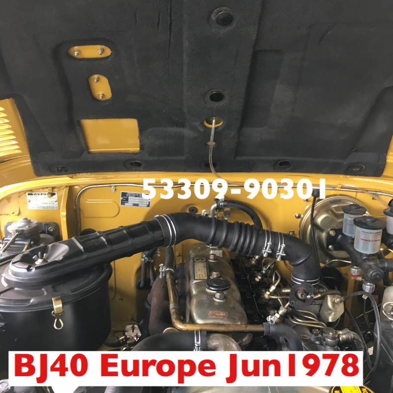

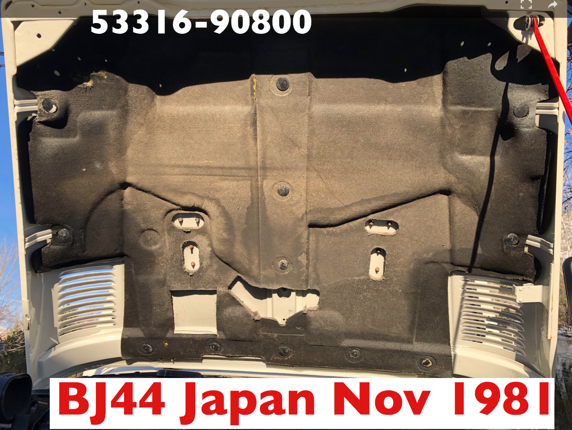

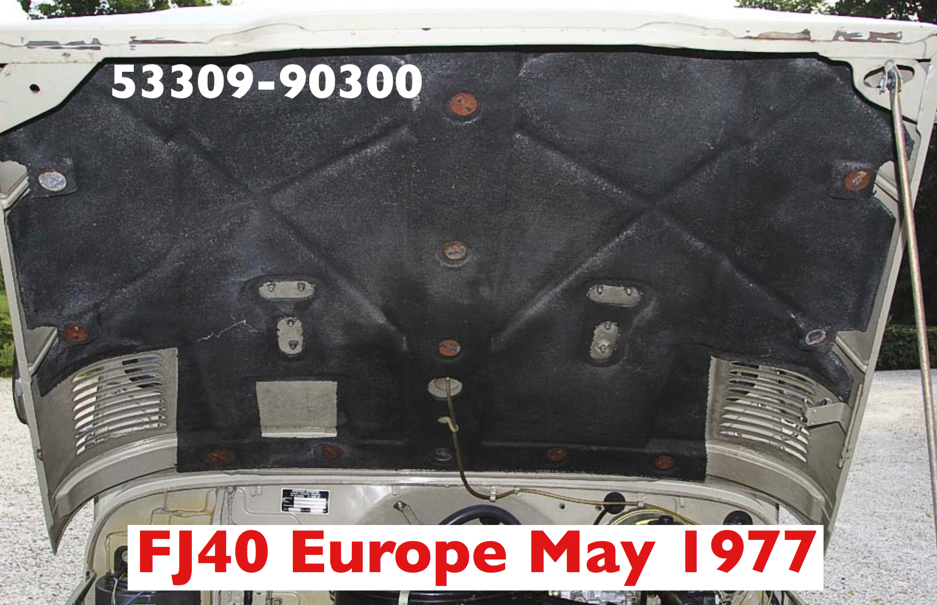

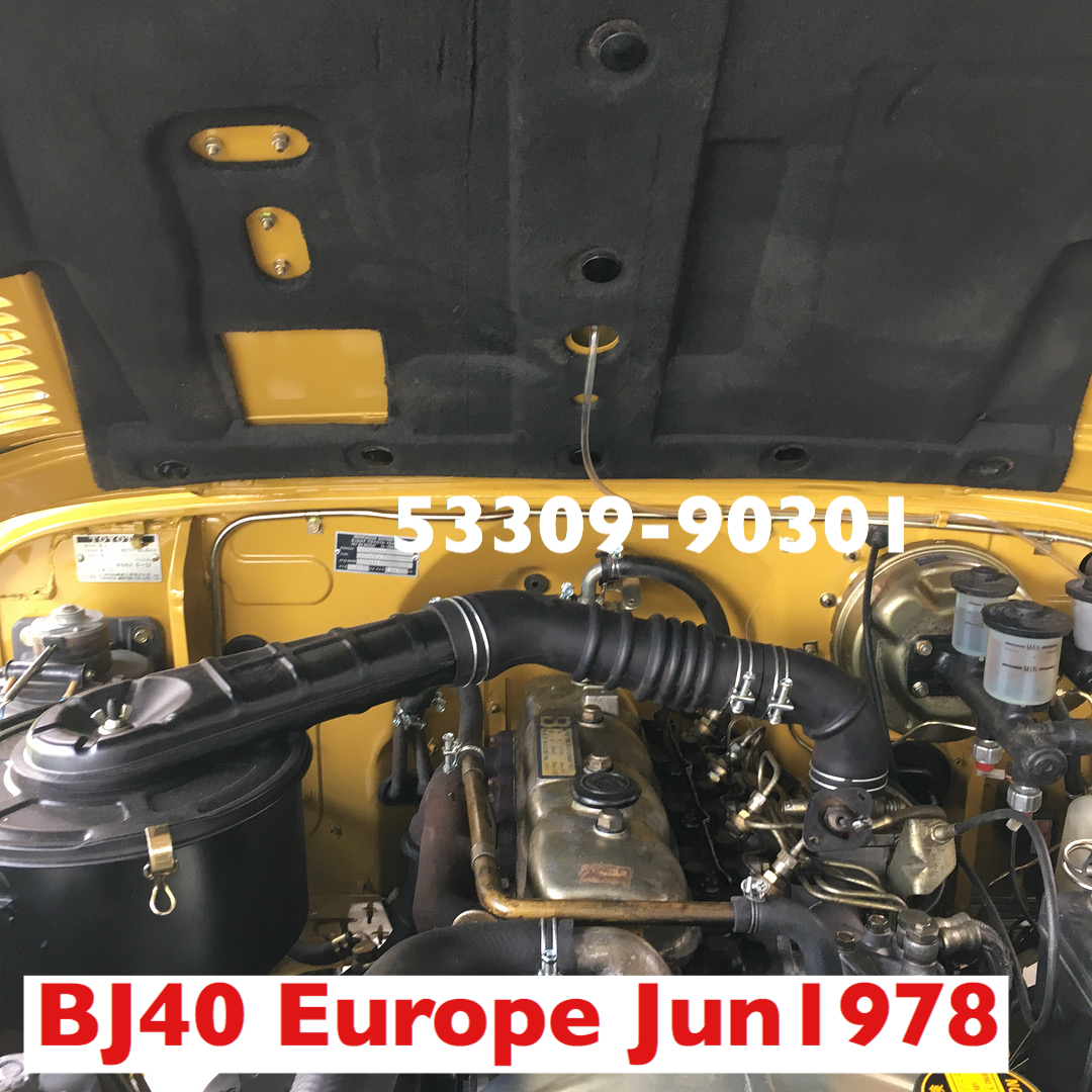

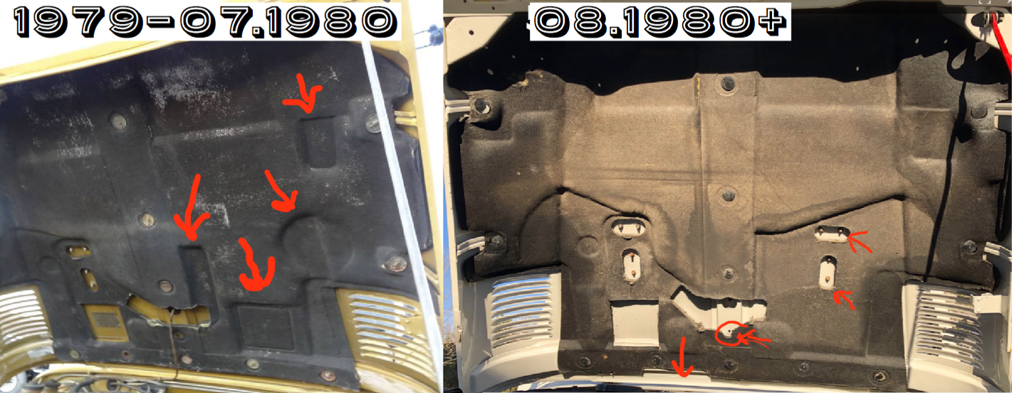

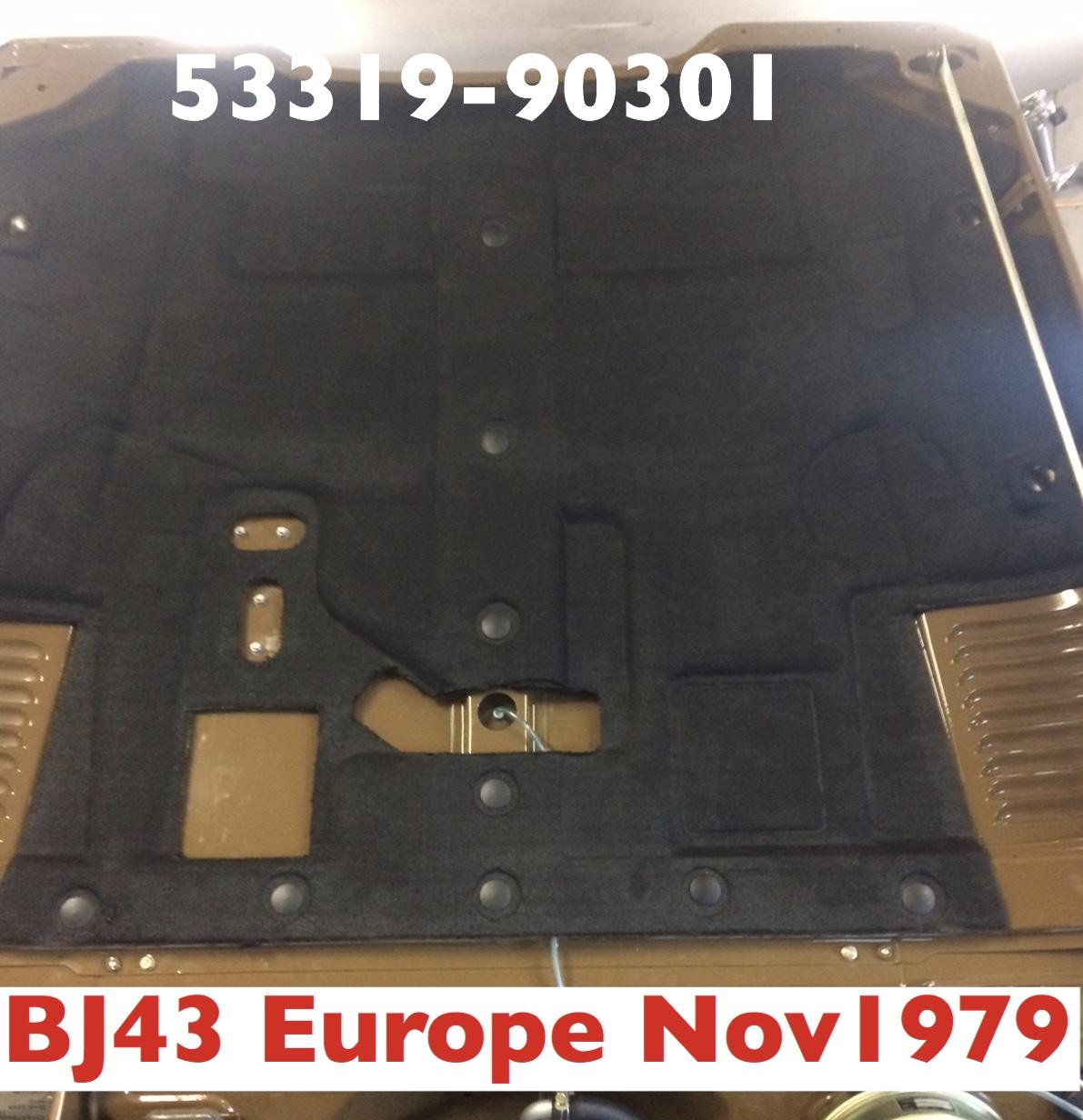

Шумоизоляция капота появилась на капотах с 1974, на схеме первая шумоизоляция состояла из двух частей. Найти фотку пока не удалось
Далее было не менее четырёх вариантов
Они отличались друг от друга, включая последний выпуск с 08.1980

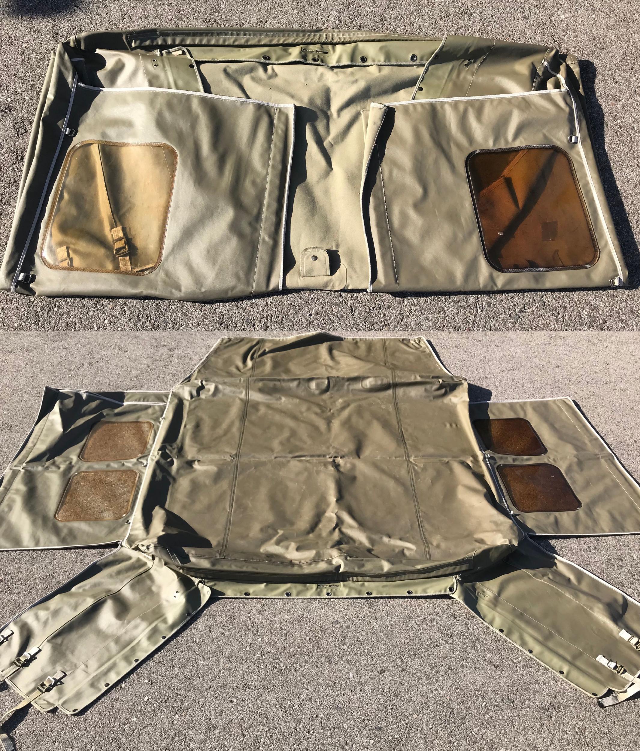

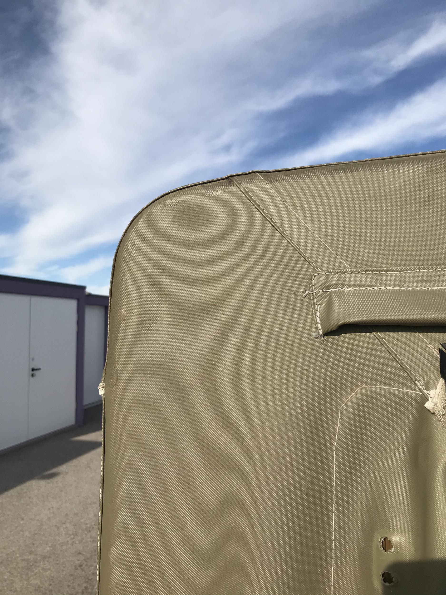

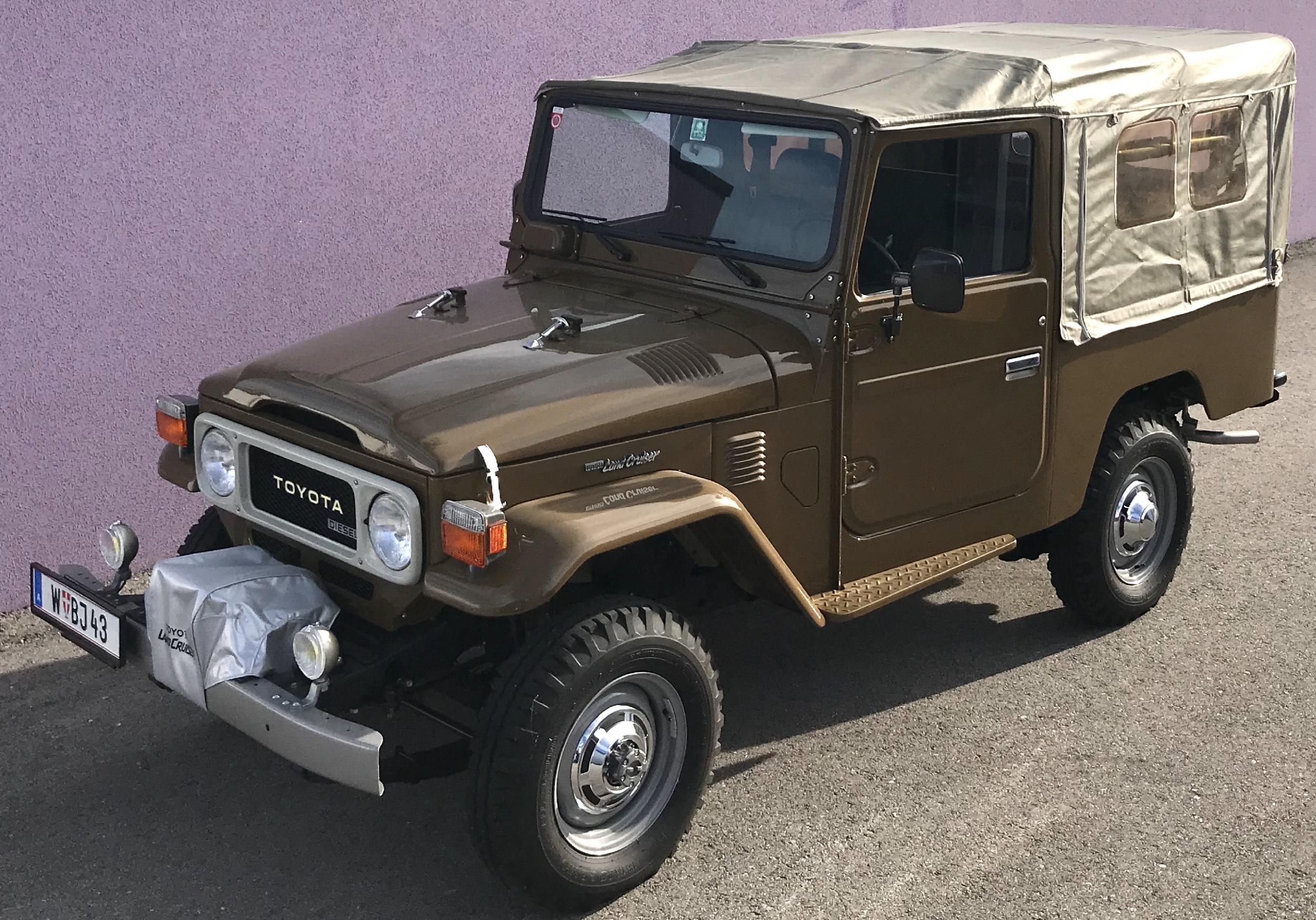

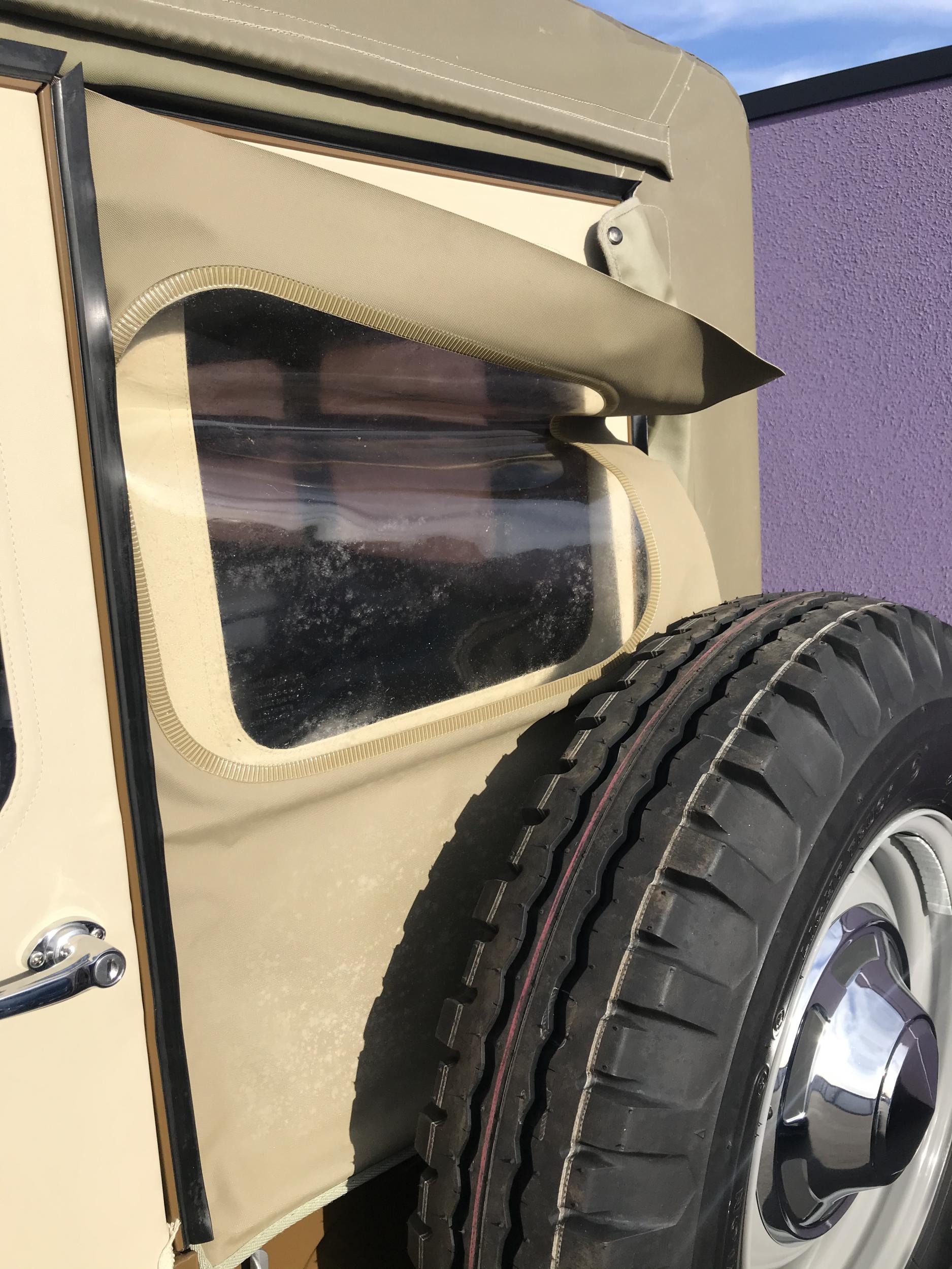

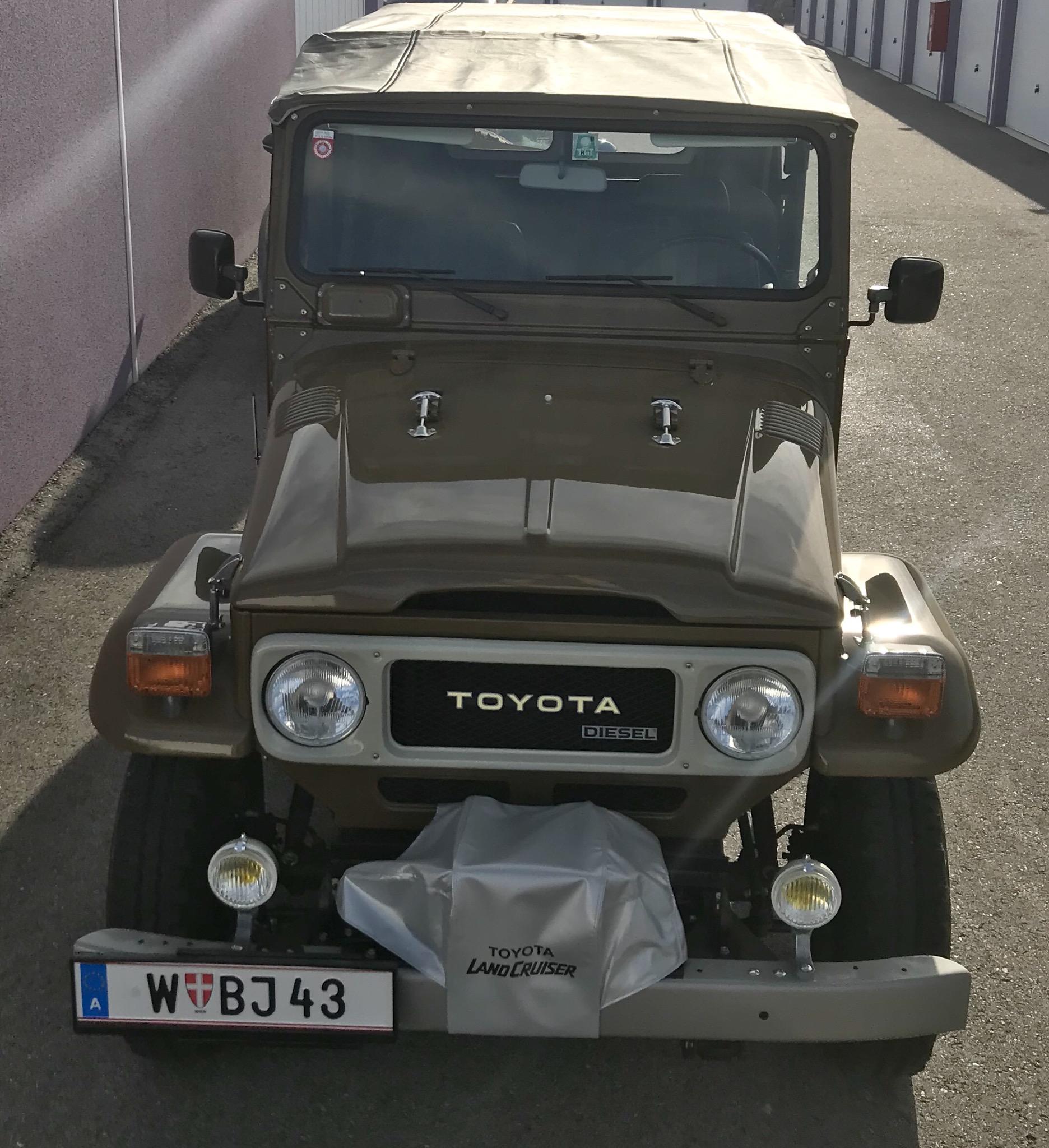

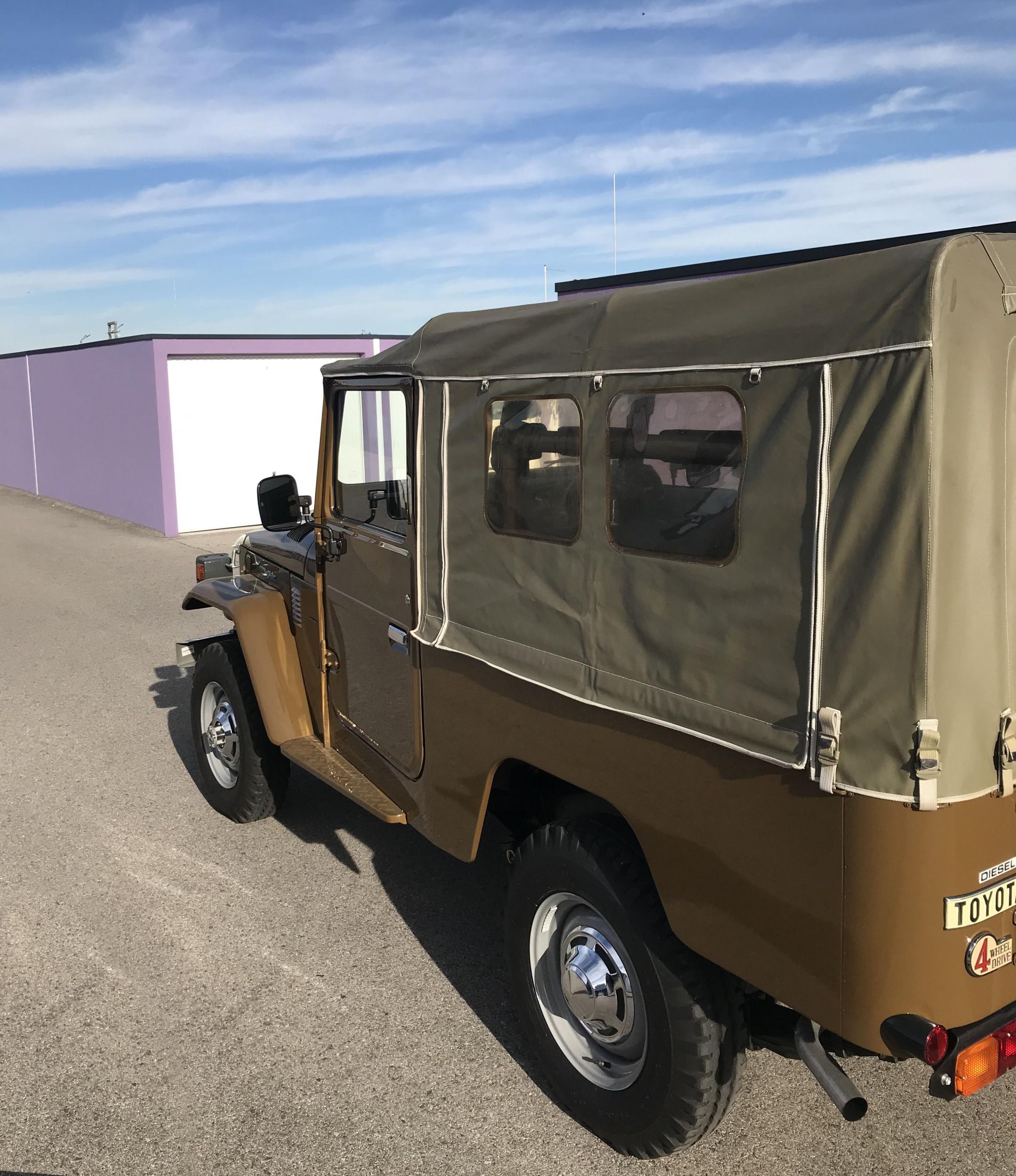

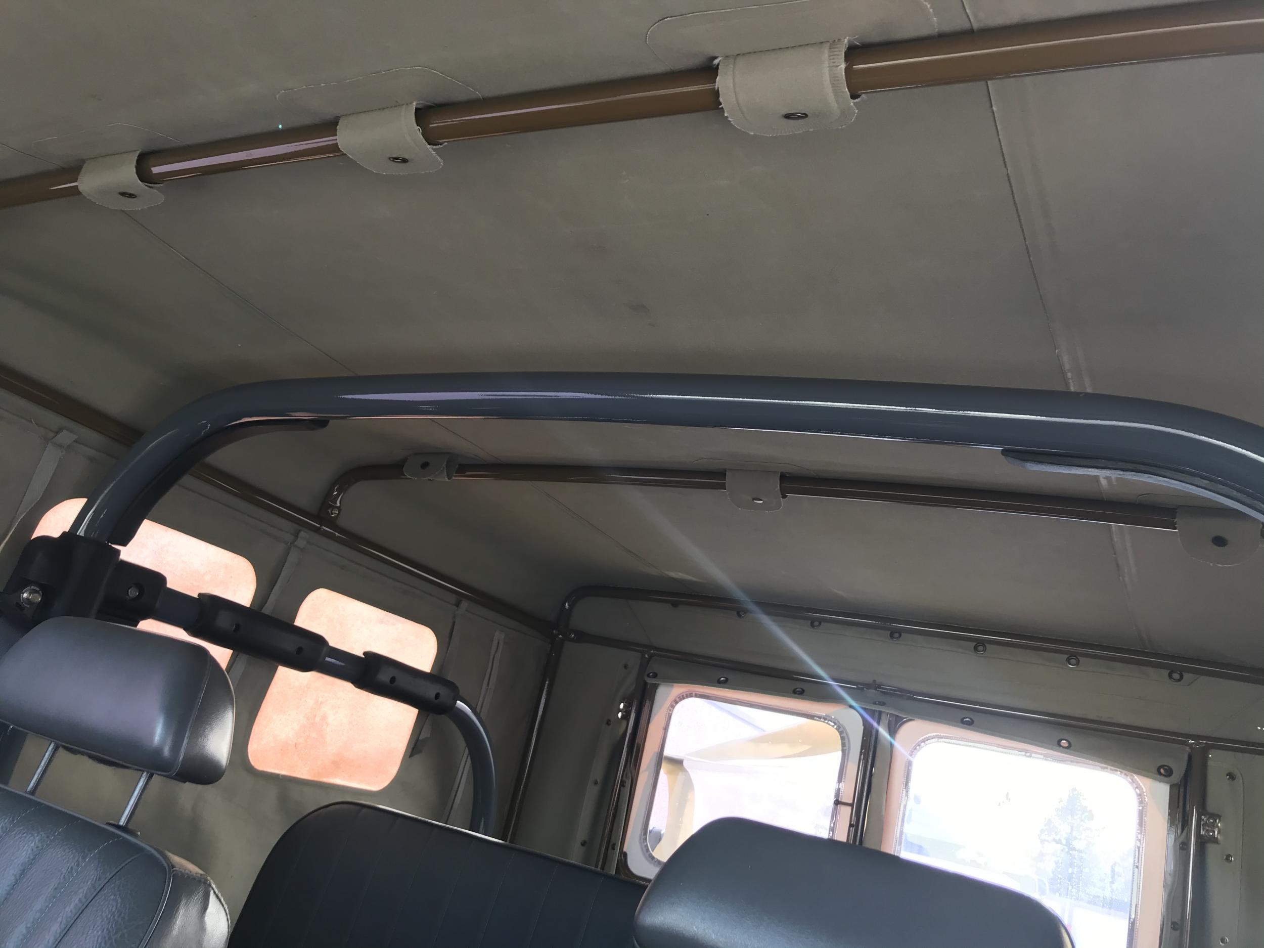

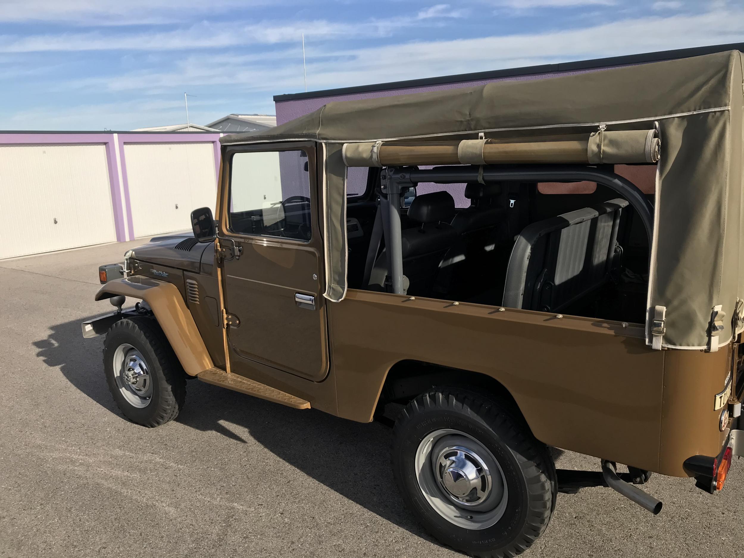

Из редкого. Нашёл новый родной тент для моего bj43. Невероятные ощущения! Фанаты есть везде. Спасибо колумбийским Лендкрузерведам!!!
  • Машина: TLC-60, Hilux LN166
Мои поздравления!))
Андрей, а по австрийским (европейским?) правилам, номерные знаки смещенные вправо-это нормально?
Всегда считал, что это возможно только в "праворуких" странах.

Круто!!!:ok:

Спасибо! С номером без проблем, это оригинальный держатель для номера под лебёдку и противотуманки

Да, сам как ребёнок доволен
