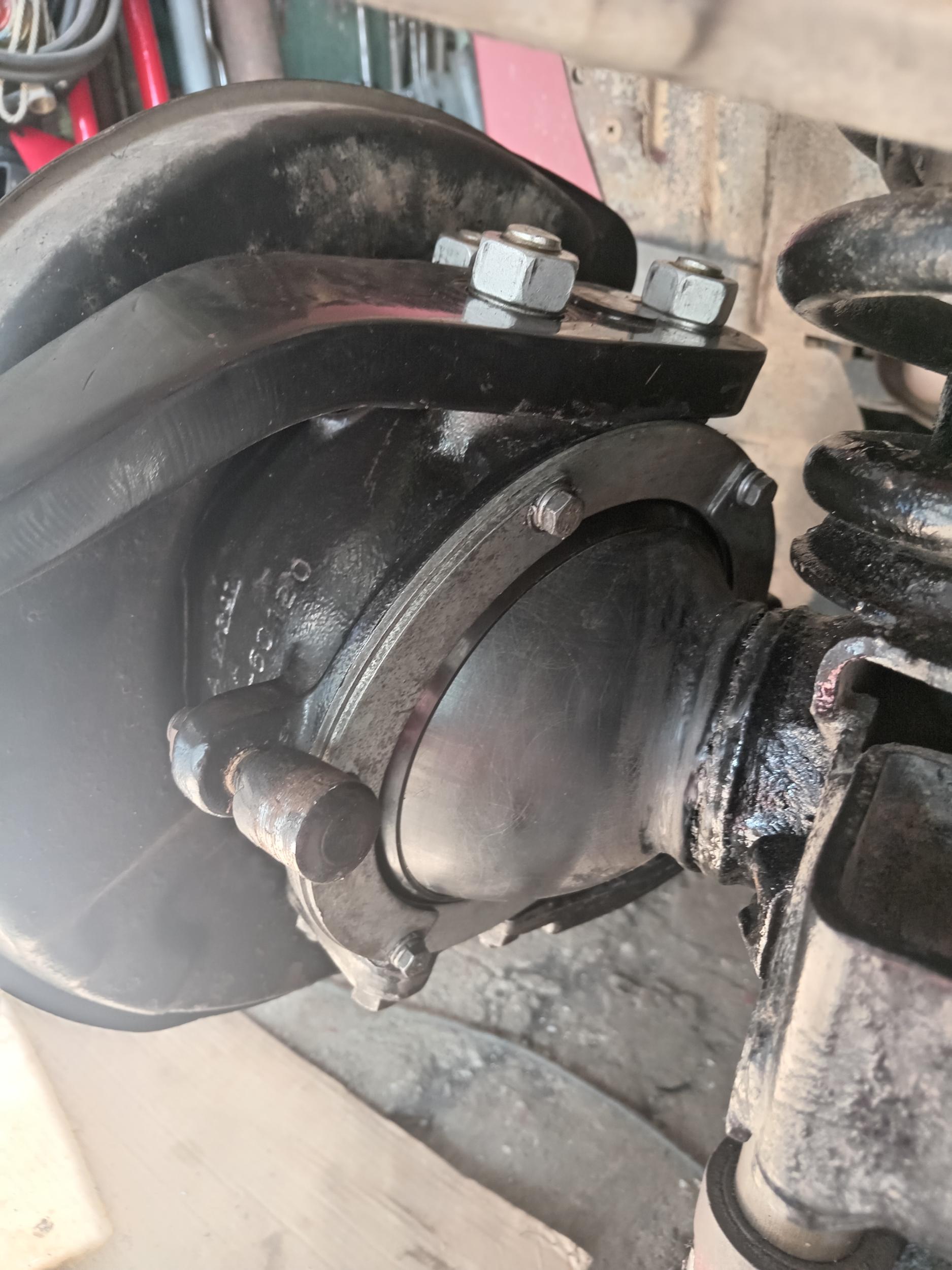

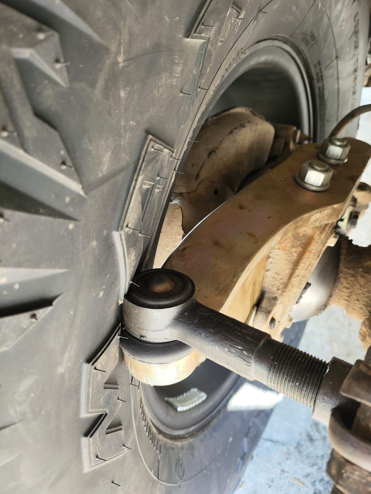

    12.04.2025 в 13:58, payc сказал:
    Тут нужно добавить что с этой сошкой диски нужны не менее -25
    Это информация от производителя?
    • Откуда: Краснодар
    • Машина: TLC80L std 1HZ MKПП
    1 час назад, Лексей сказал:

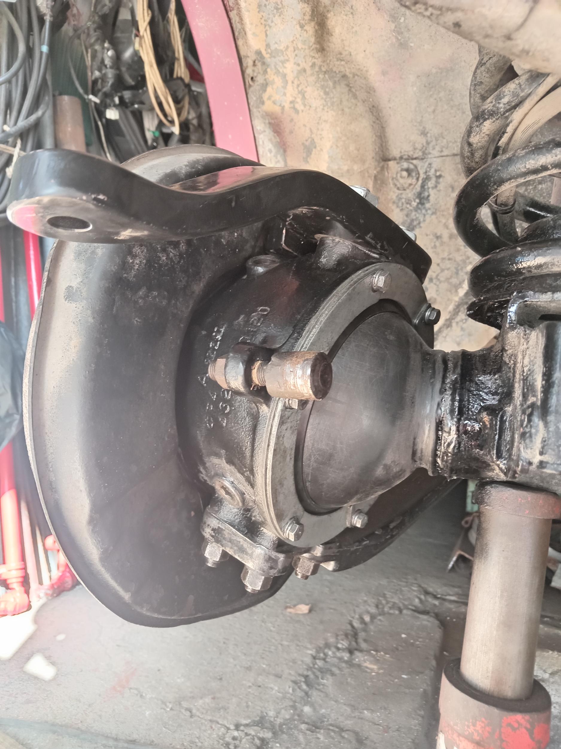

    От меня,просто человек купил её ,поставили,колесо прикрутили , хотел крутануть его,а оно не крутится,думали что-то не так прикрутили,а нет смотрим сошка в резину упирается,были диски -5,попробовали -19все одно расстояние до резины на взвешенном колесе 5мм.вернули сошку в итоге.

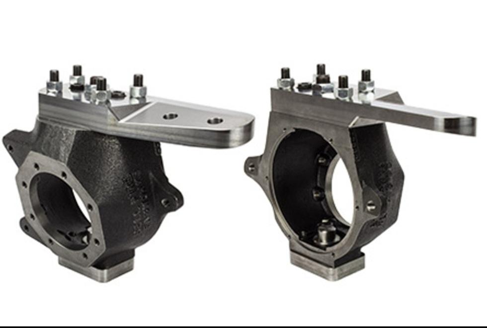

    у меня была сошка от тамерлана (оффроадгрупп) штатные диски с ЕТ0 все норм было. у иркутской конструктив идентичный но что-то с размерами видимо не то.

    От Тамерлана и стояла ,но развалилась,да и рулевые наконечники с ней приходилось резать, резьбу.
