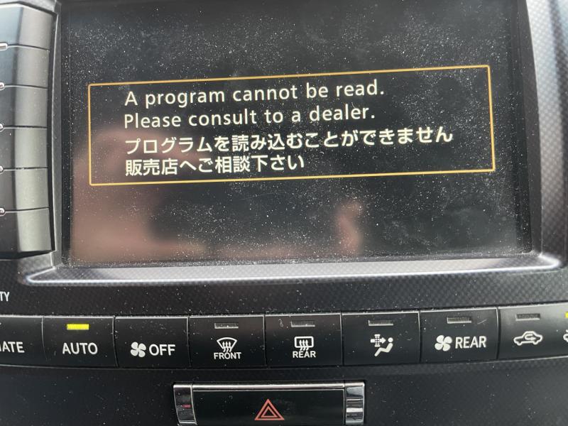

Да. Скачал записал вставил в привод, скинул клеммы с обоих аккумов но все равно ничего не получилось. Надпись на экране "A program cannot be read. Please consult to a dealer." И японские иероглифы ниже. кнопка извлечения диска не отображается но она есть (левый нижний угол)
  • Откуда: Ростов-на-Дону
  • Машина: Rav4_HV
4 часа назад, Андрей042 сказал:
Нет смысла тут обсуждать то, что уже много и подробно уже обсудили в том числе на том форуме, причины могут быть разные, качество дисков, программа записи диска, работоспособность самого привода в автомобиле.
Бесплатное решение оно такое) нужно почитать инструкции и всё сделать правильно.
  • Откуда: Прокопьевск
Спасибо все получилось
