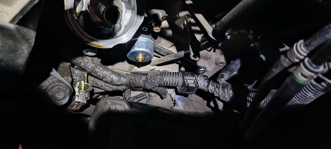

Привет! Примерно месяц назад заменил на своей дизельной сотке датчик давления масла, т.к.на родном датчике на пргретом двигателе и на холостых срелка лежала на нуле, заказал и поставил новый японский датчик Sankei KG810, отличий от родного нет никаких, теперь стрелка давления на прогретом и холостых примерно на середине. Что-бы без проблем открутить старый и закрутить новый датчик, сначала открутил маслянный фильтр и открутил резервуар для сбора масла, который находится под фильтром, крепится снизу на один болт на 12или13, потом справа от датчика просовываешь рожковый ключ на 14 и с переворотом ключа потихоньку откручиваешь датчик, крутить получалось только концами четыёх пальцев правой руки. Дальше всё в обратном порядке, на резьбу нового датчика нанёс анаэробный клей средней фиксации.

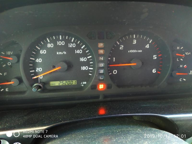

Вот на фото как стало показывать давление на полностью прогретом двигателе на холостом ходу, масло новое, густая синтетика Mobil Delvac 5W-40.

У меня почему-то датчика хватает на примерно 130 т км, опять менял, переставал показывать давление после некоторого времени после движения. Сфотал, как откручивал, ключ на 14 между блоком и трубкой измерителя уровня масла.
Изменено пользователем Sergei L

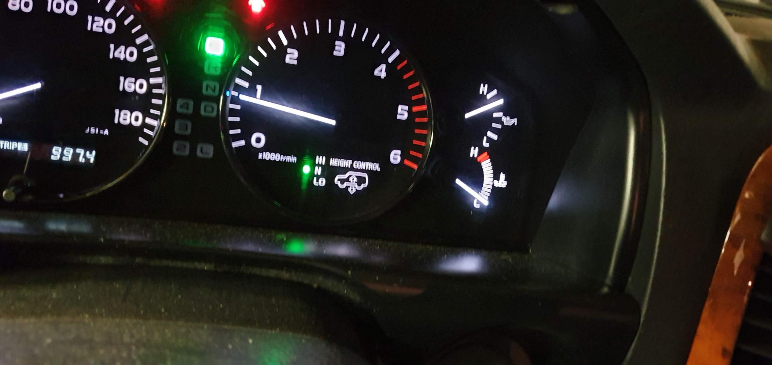

Вот такие показания датчика давления на холодную,после ночной стоянки.

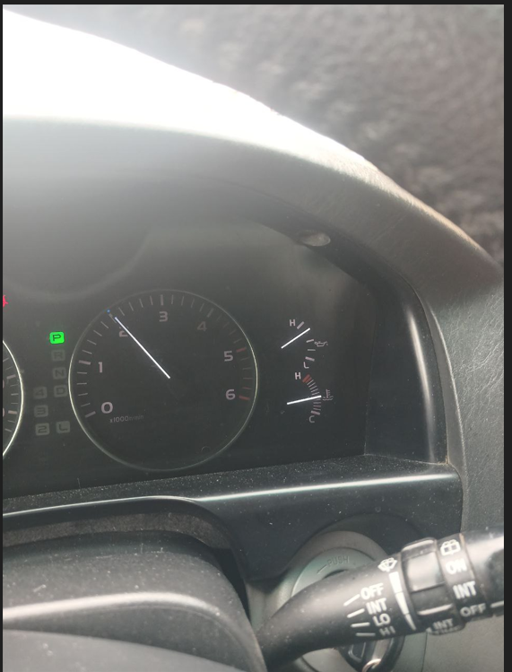

Вот показание на прогретой машине

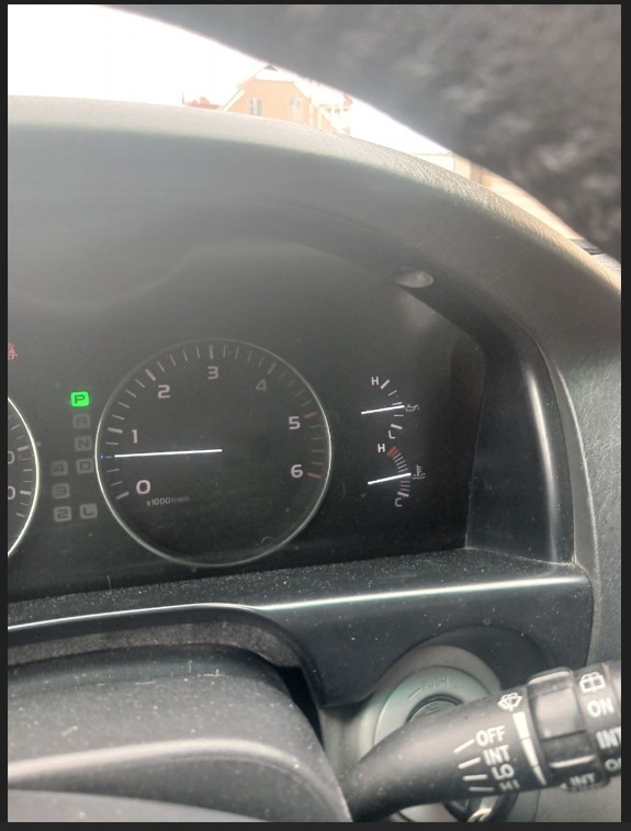

На прогретом авто при 2000 оборатах

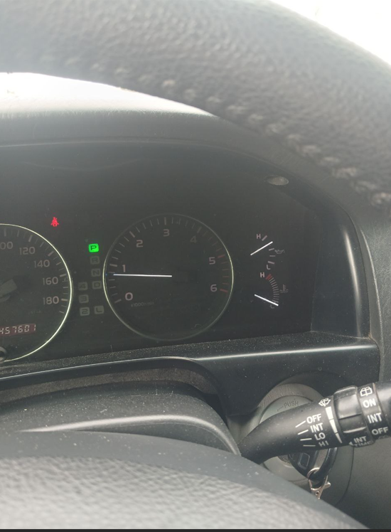

Как то раньше не обращал внимание.Мне кажется что датчик работает неадекватно.
Вопрос к владельцам лк 100.У кого и как работает этот датчик?На предыдущей дорейст.100 такого алгаритма работы датчика точно не было.

Как сказал выше коллега этот датчик может показать давление на луне в пасмурную погоду. У меня на холодном тоже почти на мах, и прыгает, вроде как показывает, что редукционный клапан сбрасывает давление. А вот на горячую ниже 1го деления на хх, а летом прошлым вообще когда на D стоишь в жару чуть не на 0 падал. При последней замене масла на 610 ткм решил поменять его и теперь на холодную он также прыгает, а вот на горячую примерно посередине стоит и от оборотов сильно не зависит.
Механическим манометром от зила, вкрученном вместо датчика измерял на месте. От оборотов завить, но не сильно, на хх 1,2 на 3000 около 3,5
