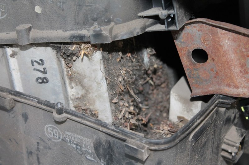

Если машина с кодеем то смотри на испаритель кондиционера он после вентилятора стоит!Обычно там голенище от валенка образуется!На многих 80-ках видал такое !!!!!

 Вот примерчик!Вопрос как воообще через это может идти воздух? :surprize:

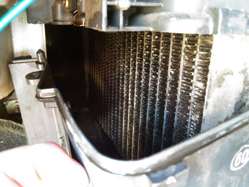

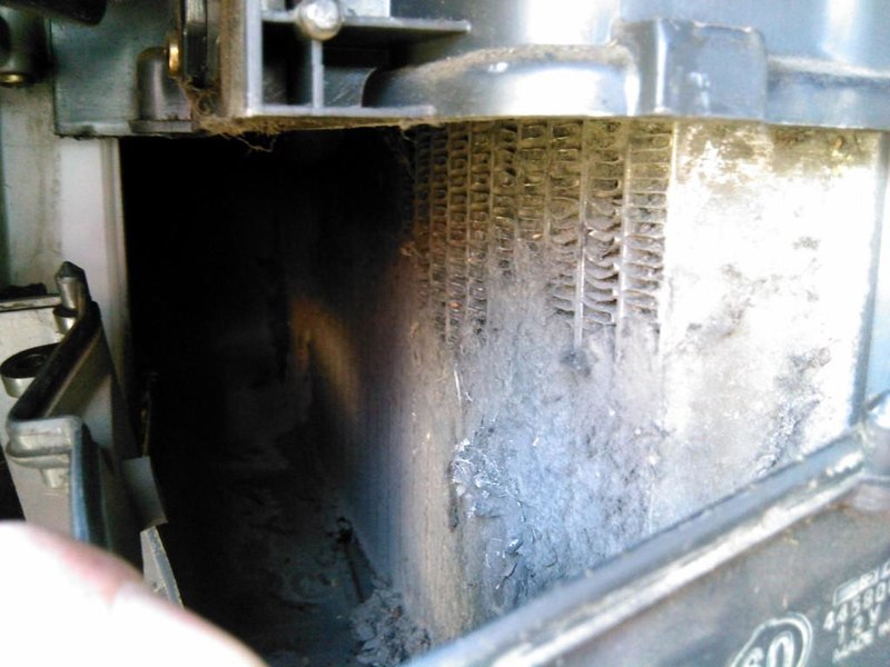

Через испритель кондера проходит весь воздух, который сосет вентилятор печки. Без фильтра он забивается. После прочистки обычно холодный воздух увеличивает напор. Но если по горячему воздуху напор идет слабый, значит валенок у тебя и на радиаторе печки, который идет следом за испарителем. Тогда уже нада разбирать торпеду :russian_ru: .
На форуме ветка есть: Как почистить испаритель кондея. Полистай.
