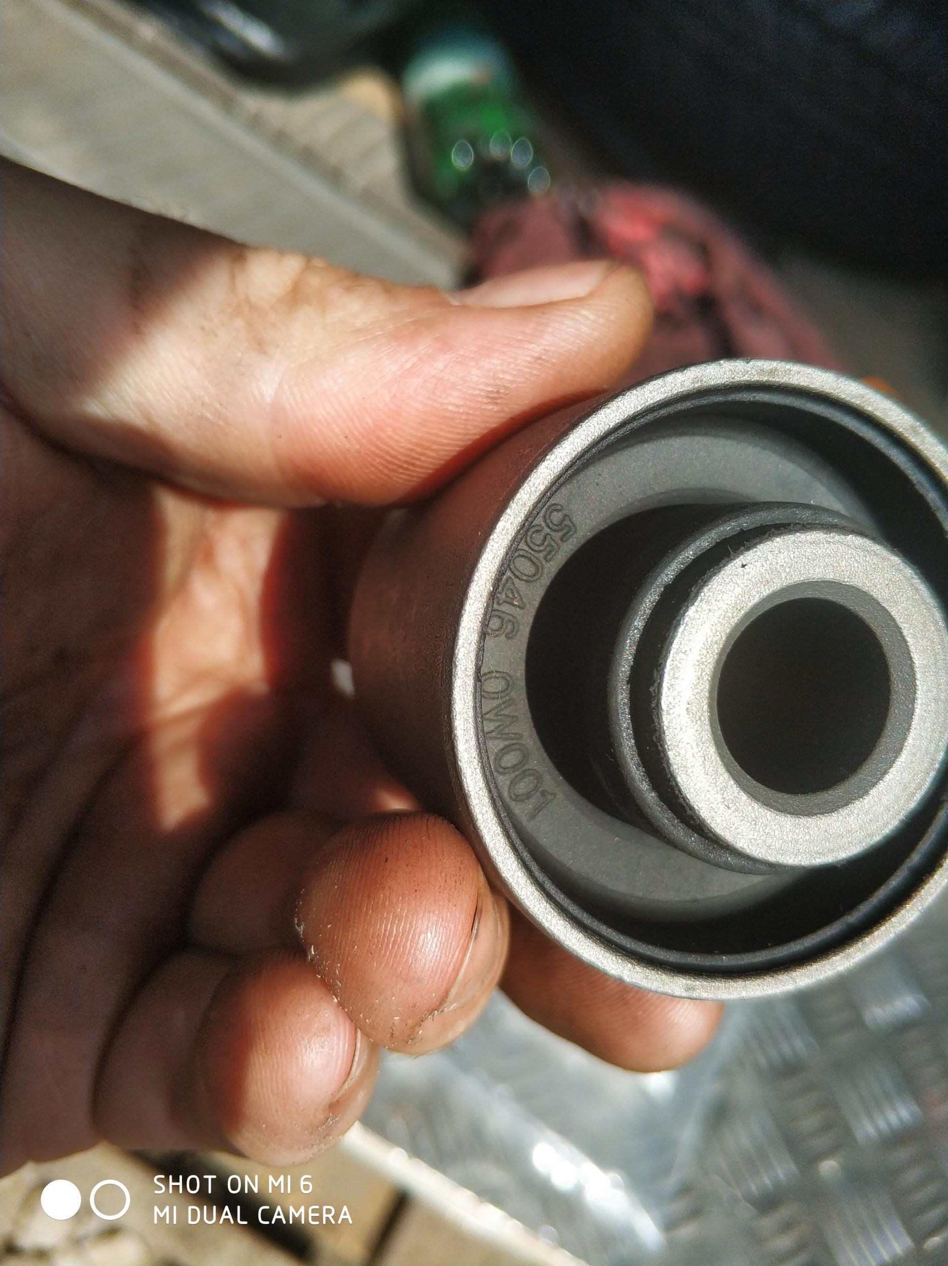

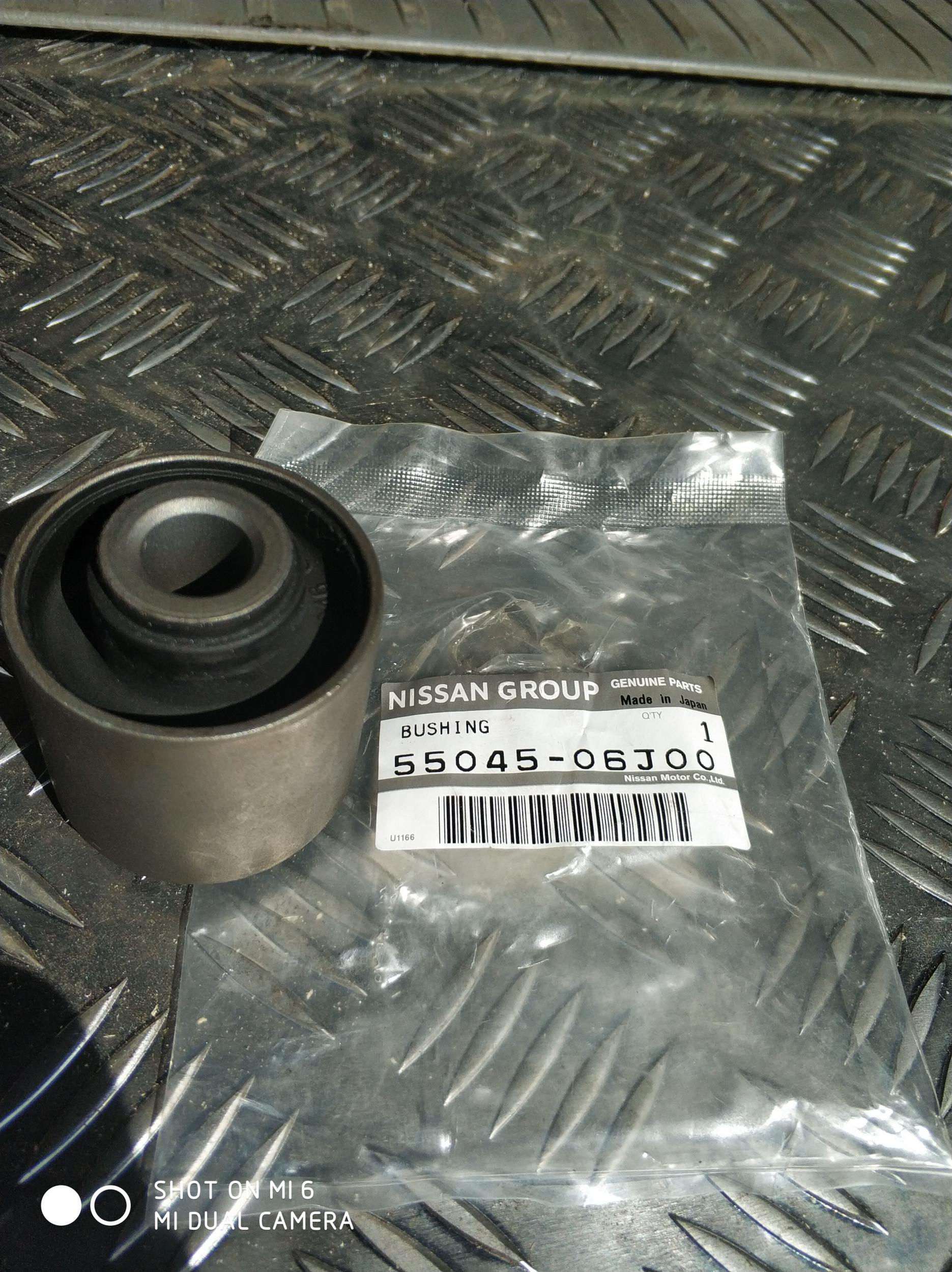

Не знаю, это подстава от поставщика или от Ниссана, но в упаковке более дорогих с буквой J пришли более дешевые с буквой W.

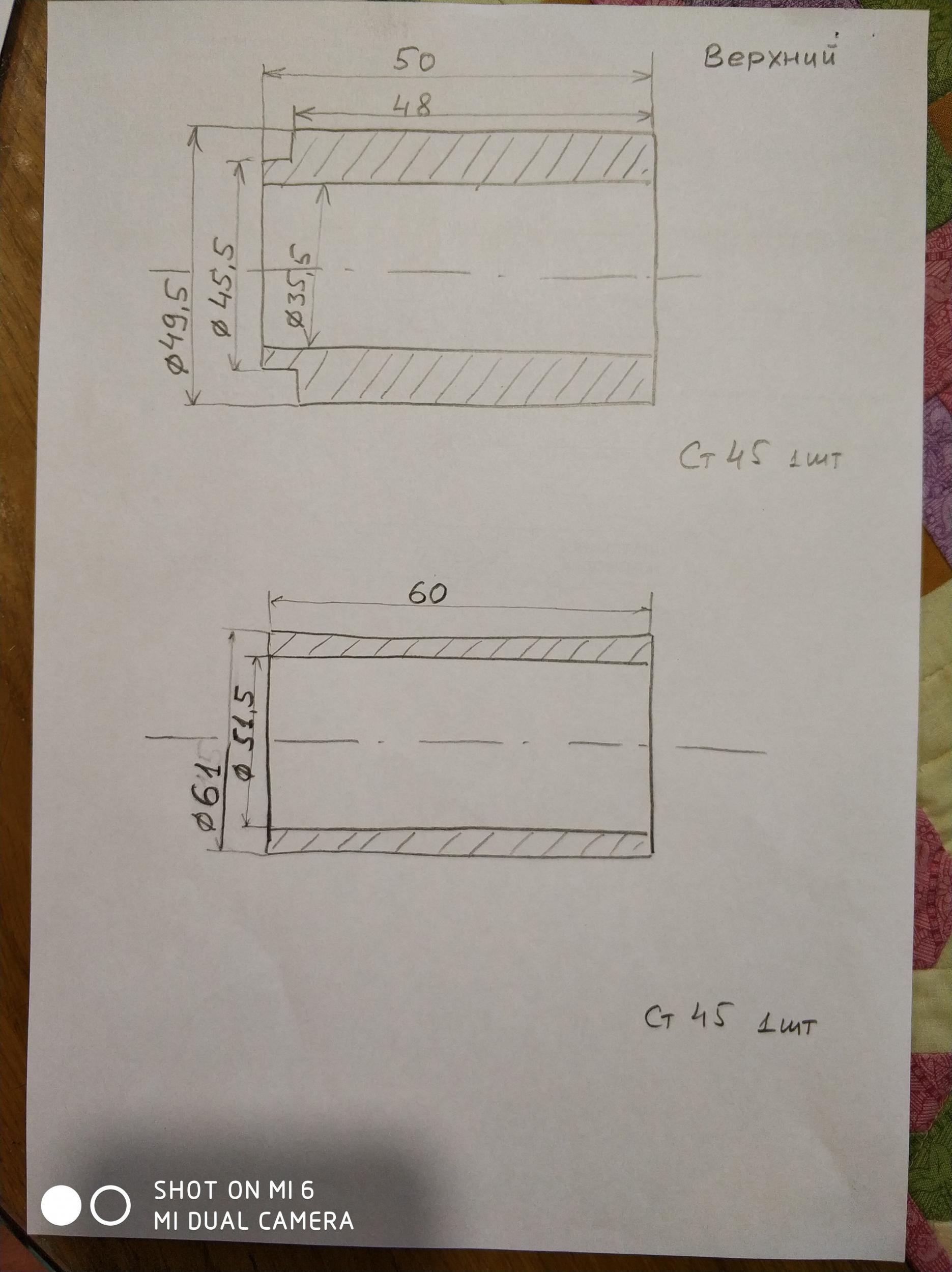

Наружный диаметр сайлентблока 50,5мм

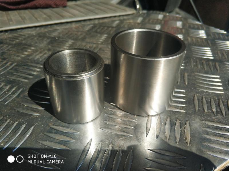

Заранее приготовил оправки для запрессовки, может, кому пригодятся размеры:

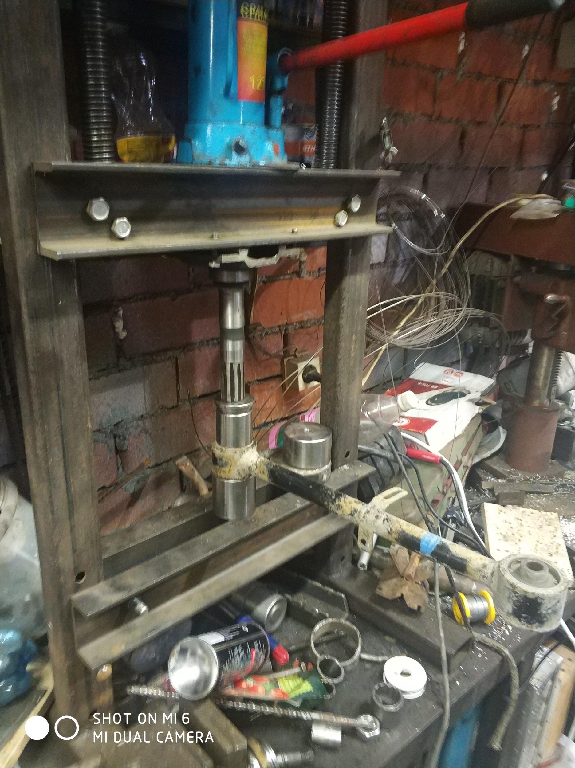

Вынимаю:

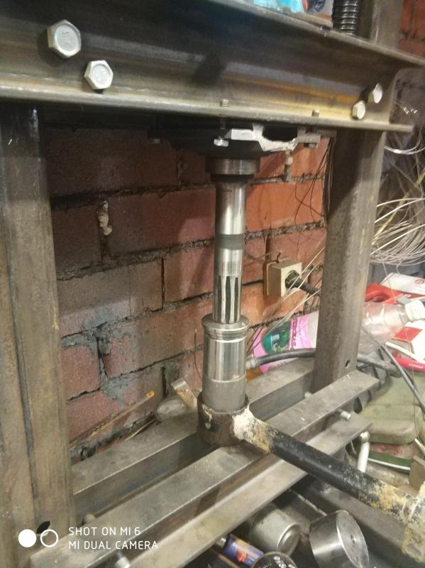

Ставлю:
