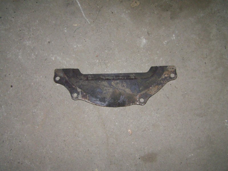

  • Машина: 4Runner 91/3.0/мех 33*12,5*16 BFG MUD
18.12.2014 в 12:54, Михаил74 сказал:
жестянка мкпп 3вз
Где найти такую жестянку?
  • Откуда: Курган
  • Машина: Surf 130
07.11.2020 в 20:34, Danila07 сказал:
У меня есть подобная. Только как узнать от чего она? Заказывал себе на 5вз мотор и коробку - не подошла
  • Откуда: Сургут
10.11.2020 в 14:27, Timoha45 сказал:
Колокол у 3VZ и 5VZ одинаковый по посадочным.
Она просто от другого двигателя. По фотографиям колоколов можно попытаться угадать, от какого. Только надо ли?
