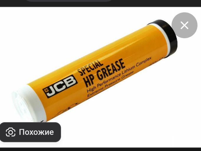

    JBC, Мобил, Sumico, Газпромнефть, Нэсти, да любой ЕР2, каждые 5000 км, если водные процедуры, то сразу после них. Если сильные морозы то надо смотреть температуру замерзания смазки. Для нашего региона с температурой -20/+40. Это все рабочие.
    Моё предпочтение больше к этой
