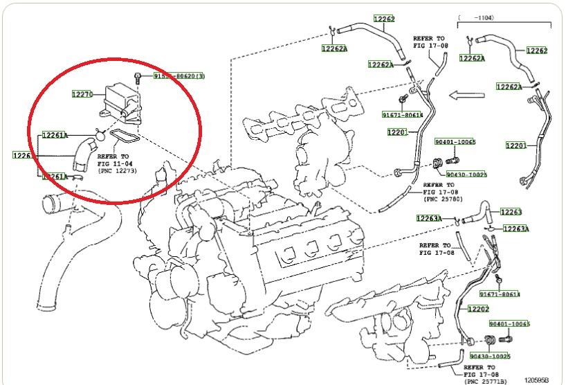

    Значит потенциально может понадобиться менять клапан вентиляции картерных газов.Всю схему для 1vdftv  пересмотрел,в Гугле перерыл,не могу найти его.Где он находится, как он выглядит, ничего не понятно.Гугл по запросу такому,выдает картинки клапана егр
    На дизелях его нет. Вся система, это маслоуловитель и патрубок вентиляции..
    IMG_0940.JPGСпасибо за пояснение,буду знать!

    Где этот сапун??я не пойму где он где эта зараза?кроме маслоуловителя ничего не обнаруживается,механики руками разводят...ещё 4 месяца назад пытались проверять этот сапун,никто его не нашел

    01.03.2021 в 08:36, NazareT сказал:
    Вся система, надо глянуть попадание масла с трубки 12261 во всасывающий патрубок турбины !
