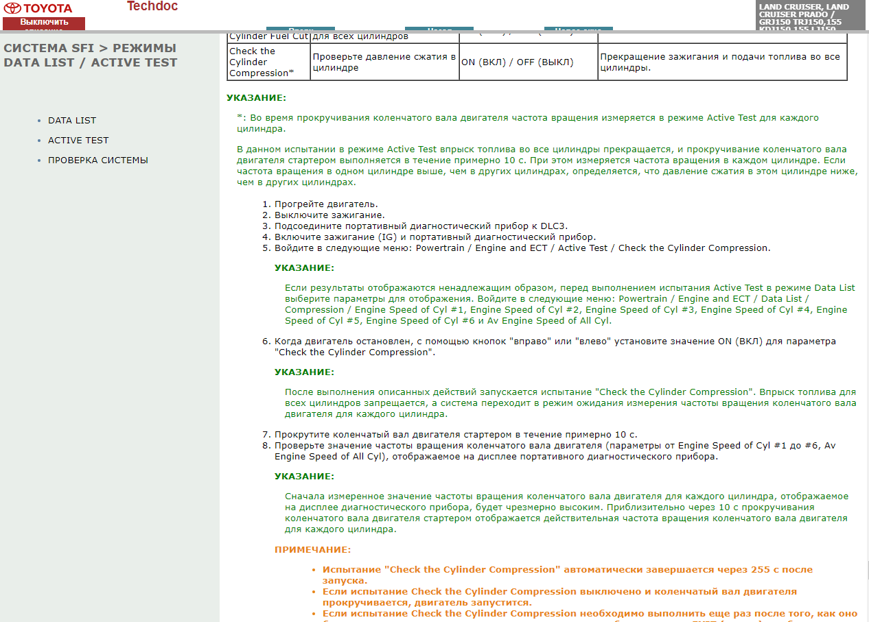

Прочел тему вроде здесь на форуме большое количество разбирающихся людей, а простых вещей не предлагали!
Топливная система данного двс Коммон Рейл, а значит можно этим управлять, подключив программу Техстрим через шнурок, и много чего увидеть.
Первое это коррекцию подачи топлива, в которой можно понять, что как пример форсунка какого цилиндра(ов) возможно корректируется из за моторного масла которое попадает через уплотнительные шайбы как пример.
Второй не маловажный сделать активный тест на компрессию, да он есть такой и укажет если есть проблема на каком цилиндре.
У меня 150ка вот скрин для примера как это делается.

ну этот тест- это примерно как температуру ладошкой, а не термометром, измерять..))

3 часа назад, Tomat сказал:
...Второй не маловажный сделать активный тест на компрессию, да он есть такой и укажет если есть проблема на каком цилиндре....
 и тут я Вас могу огорчить, по поводу данного теста, истины в нём нет.
Пример: чудесно работающий на холостом ходе, на холодную / горячую двигатель. Замер данным тестом показывает всеми любимые цифры оборотов...
в какой-то не так давнишней теме обсуждали уже значения, типа считается что это новый двигатель... :-)
Результат вскрытия:

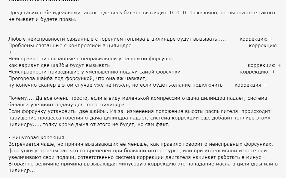

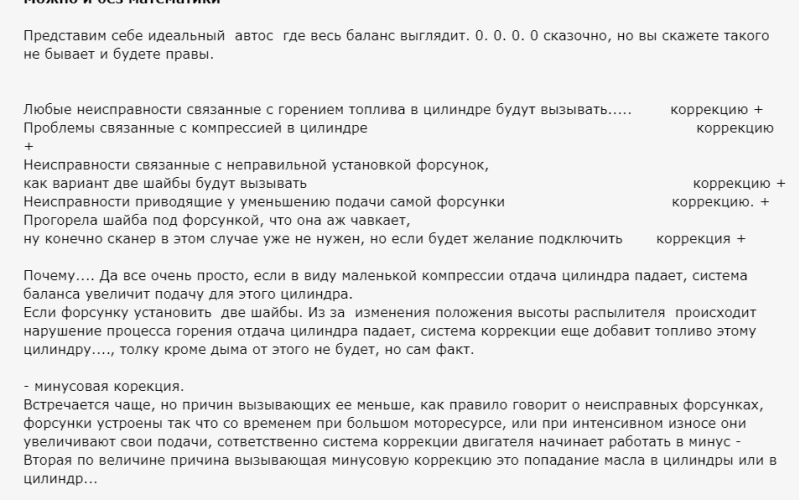

ваш пример конструктивно на 1VD-FTV до 2015 год /НЕ пьезо форсунки/ очень маловероятен, по причине того, что хоть форсунка и находится под клапанной крышкой, в масляной среде, но на ней есть резиновое уплотняющее кольцо, которое не пропускает масло в шахту. Далее, сама форсунки прижимается через шайбу к дну колодца ГБЦ очень плотно, чтобы не пропускать давление газов из цилиндра в картер...Иначе когда это случается, то предполагаемое Вами количество масла, якобы попадающая в цилиндр через колодец топливной форсунки - просто моментально улетало бы обратно... А для двигателей с 2015 года С пьезо форсунками, такая картина не возможна в принципе, ибо форсунка и способ её крепления вынесены из под клапанной крышки.
Я бы более сказал, что кольца не только резиновые, но и металлические держат форсунку герметизируя ее от камеры сгорания, и на практике где идет износ данных шайб форсунка аж хлюпает, подтверждая большим расходом моторного масла. Увидеть предположительно можно сделав диагностику увидев цифры по коррекции, а это как минимум не надо снимать все восемь форсунок.

сложно с Вами вести дискуссию... как минимум резиновое кольцо на форсунке не является герметизирующим элементом от газов камеры сгорания...они если через шайбу металлическую прорвутся - то резиновое кольцо становится сажей. Вы как-то по особенному понимаете конструктив обсуждаемого двигателя... А текст который вы приводите как аргумент - вот я вообще никак не воспринимаю как истину. Достаточно фразы про 2 шайбы... Сомневаюсь что составитель текста видел лично как выглядит распылитель в ГБЦ при 2-ух установленных шайбах. Иначе написано было бы по другому. Происходит не нарушение процесса горения, а нарушение распыла топлива, так как отверстия распылителя ограничены диаметром отверстия выхода из ГБЦ... Попросту его не происходит... и в следствии процесса горения там как такового уже нет вообще... /знаю лично людей которые пытались завести мотор на 16-ти шайбах/ - это нереально.
