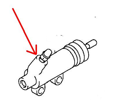

Да. Выжимается отлично, немного правда туговато и хватает в самом низу. ПРосто при интенсивной работе иногда не возвращается назад. Как прокачать сцепление?
  • Откуда: Рязань
Штуцер прокачки на рабочем цилиндре сцепления.
