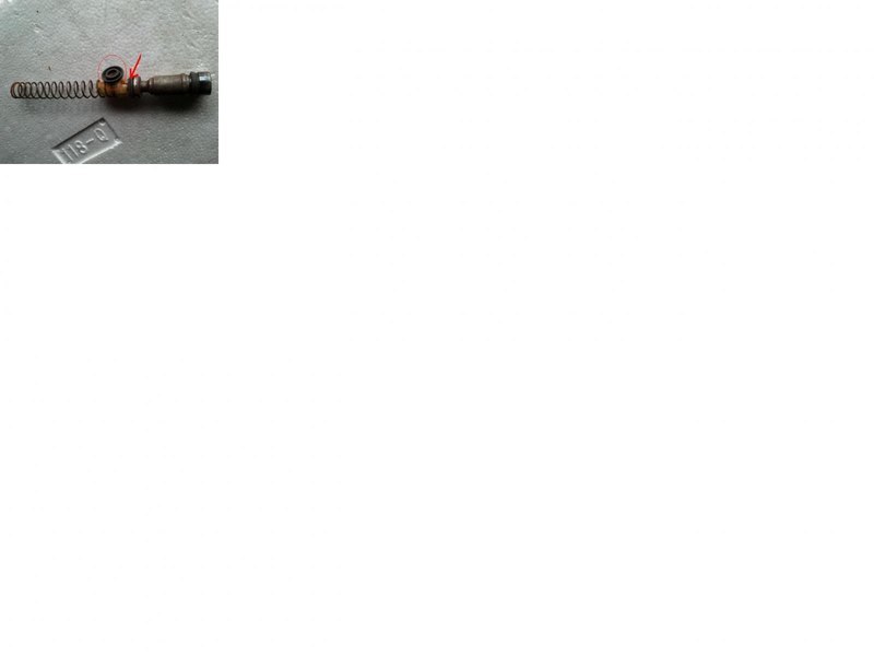

Вот фотка ремкомплекта цилиндра сцепления...но выходит из строя манжетка задняя ,она показанна стрелкой ...
её номер:
Т.Ц. SD41023R 122-1061-10 90947-01244 (O)'' 5/8'' FOR CMC TOYOTA
сокращённый
заказывал в экзисте...ремкомплект полный как на фото....где то  500 рублей..
и покупал отдельно манжету...50рублей...разницы нет...главное менять эту манжетку
и всё будет ОК...а из строя она выходит интересно....продавливается мембранной три дырочки мелкие....и всё...сифонит...заменяешь и всё работает как надо.
