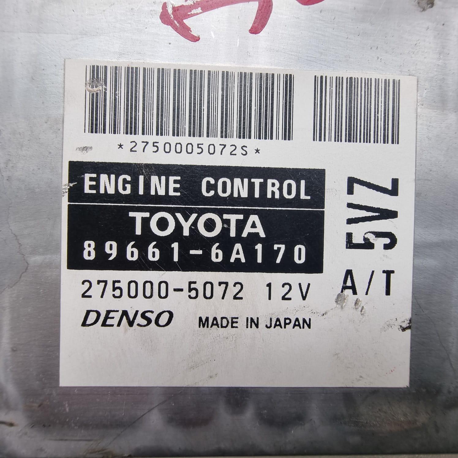

Подскажите пожалуйста по ЭБУ, купил 5vz от 120 Прадо 2002 г. Можно ли определить по номеру ЭБУ он с иммобилайзером или нет. IMG-20250818-WA0012.thumb.jpg.07e42b3406fbaaee62c903e37a3c2d7f.jpg

7 часов назад, kotopes сказал:
..5vz от 120 Прадо 2002 г.
До двухтысячных годов, все было преимущественно без мимо, и соответственно после, большинство. В нынешнее время отшить не составит больших хлопот, вы же его уже купили.

1 час назад, kotopes сказал:
А как определить есть ли он там?
Была прога для прочнения принадлежности парт номеров, у меня она почему то не работает сейчас.
По номеру мозгов, нет антены для иммо у этого авто, а ключ с транспндером есть. Лично я больше склоняюсь что иммо у них есть.

23.08.2025 в 23:22, kotopes сказал:
Судя по каталогу запчастей этот блок шел на 3 модификации и все они были с иммо на весь период их выпуска.
