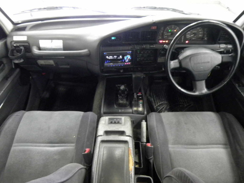

Подскажите обозначения лампочек которые светятся на табле !

Ну и погоняло - отвечать страшно.... :laugh: Так и сфотал бы только панель, чтобы видно было. На тахометре (машина на фото - 80-ка?) две лампочки - индикация работы турбины. Зеленая -нормальный режим, красная - передув...
Нижние - фиг разберешь.....

Так человек не написал - когда они у него горят? Если всегда - то это известные проблемы, а если просто интересуется....?

машина в Японии, фото то же от туда! хочу купить вот и интересуюсь! судя по тахометру машина заведена!
в аукционнике указано что "лампы горят"

Под спидометром очень похоже на аккум,возможно ремень на генератора отсутствует, вот и горит гирлянда на заведеной...

Под спидометром лампа ручника, если ничего не забыл.
А так слева направо: Лампа перегрева АКПП, лампа замены ремня ГРМ, лампа наличия воды в топливном фильтре.

в этой машине дохлый гена или его цепи

Очень вероятно.
По такому фото сложно что-то увидеть, но мне кажется что стрелка заряда стоит выше середины(или она так может и с гирляндой? У меня просто такого никогда не было, я не в курсе), а вот стрелка давления масла на нуле.
это тоже проблема известная, тойотовский показомер - тот еще фрукт... Опять же: температура двигателя небольшая, а давление
такое маленькое. Настораживает! Больше стоило по этой проблеме заморочится ( хотя может масломер вообше не работает или очень неправильно). А проблемы с зарядкой не так сложно решить...

Проси большую скидку! На скорость это не влияет!
