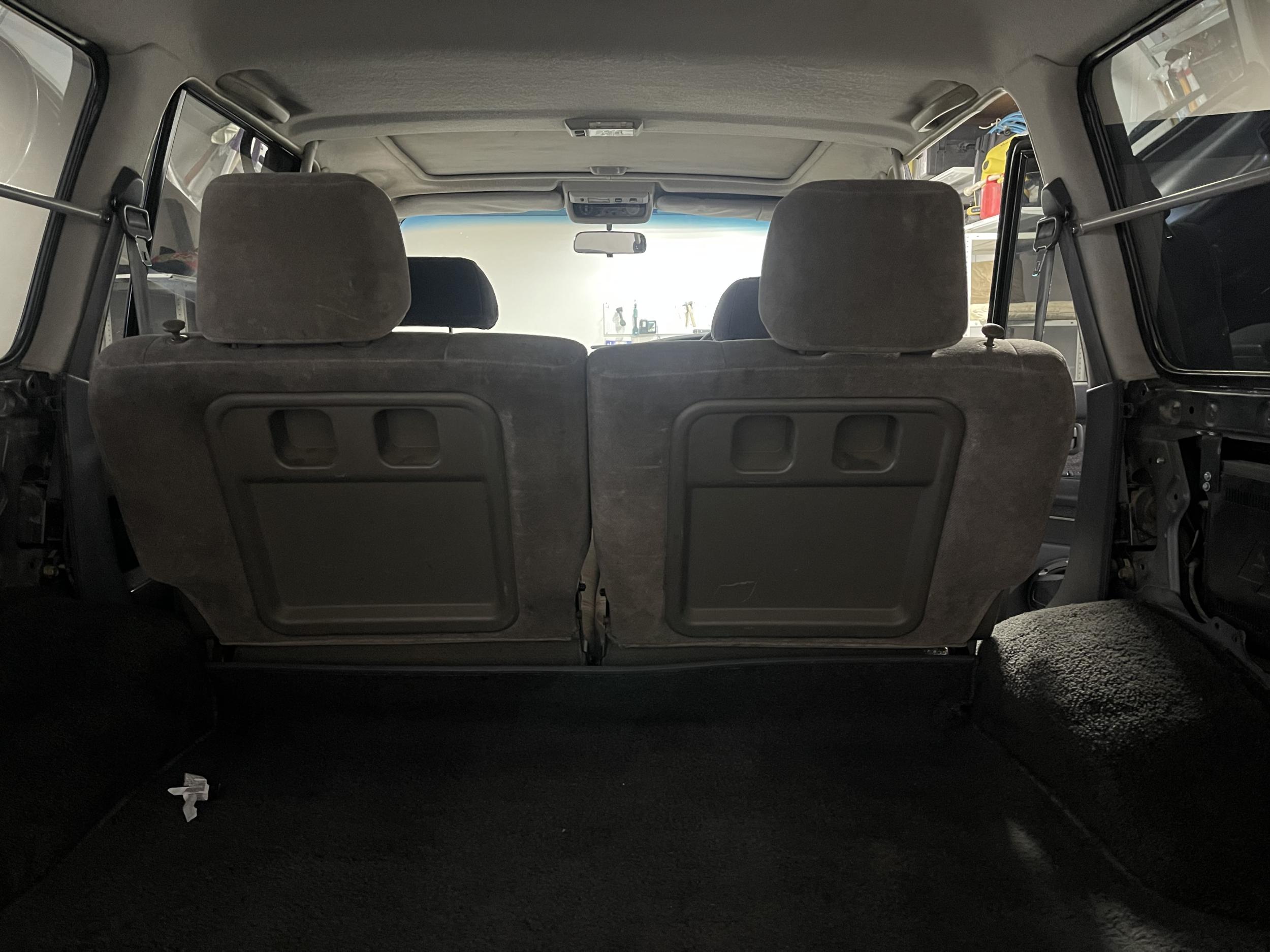

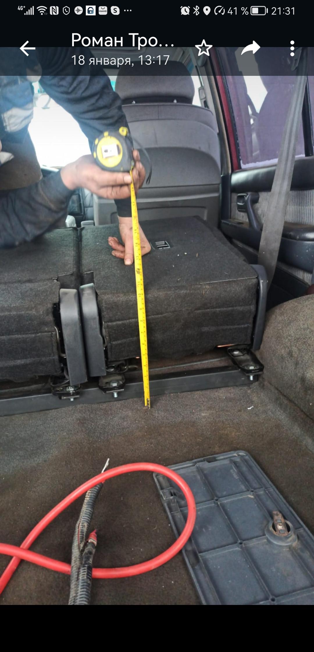

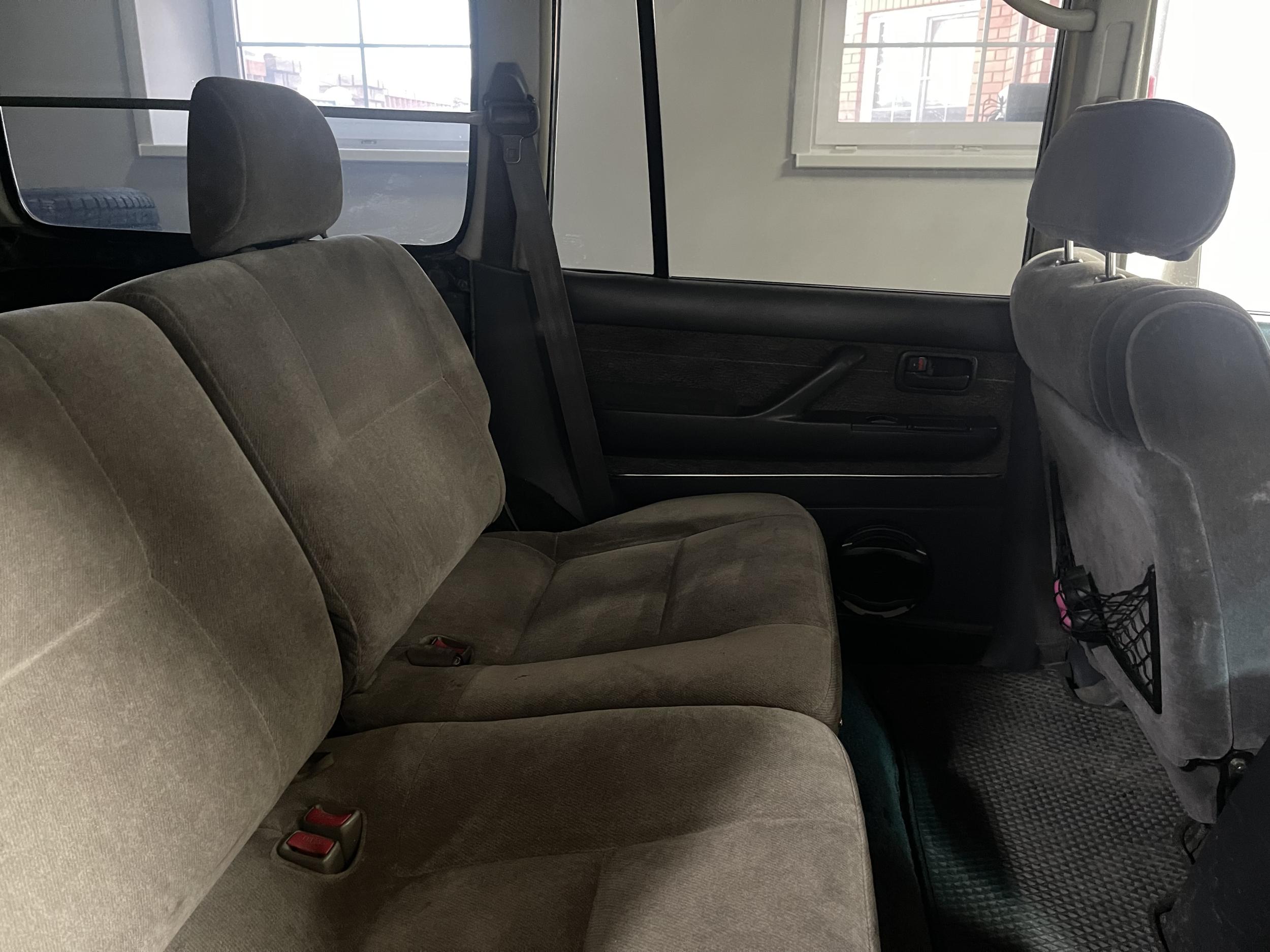

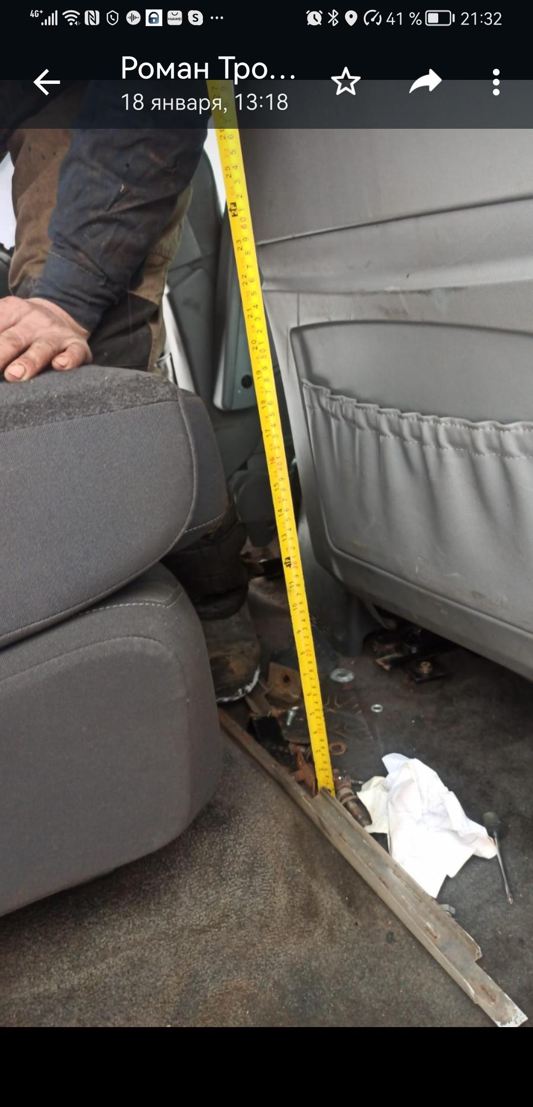

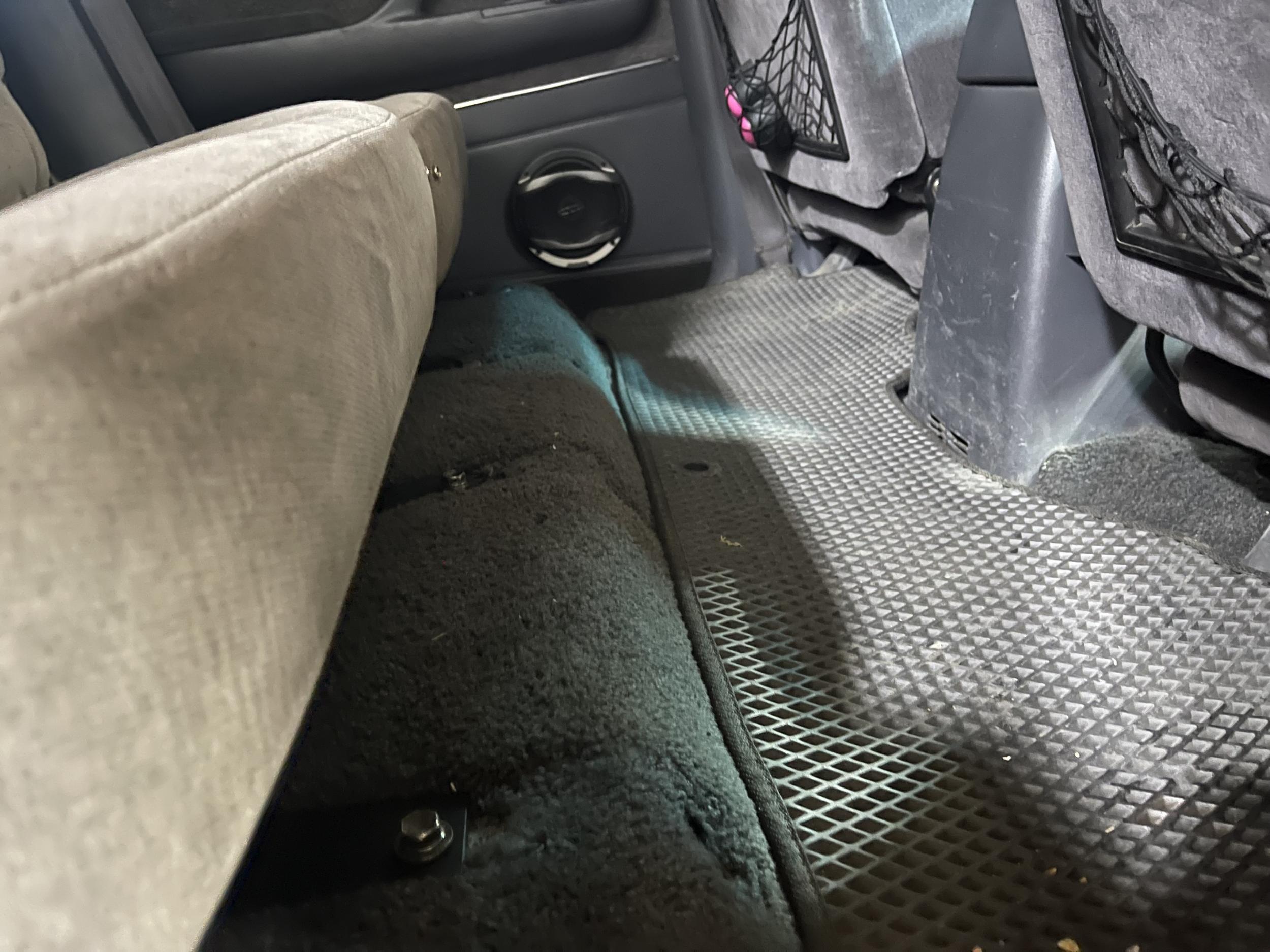

    30.12.2024 в 08:14, Nikitazxs сказал:
    Если вдруг для кого-то актуальна тема, нашел для себя решения для которого потребовалось  лишь просверлить 2 отверстия в полу, остальное все в штатном виде. Механизм подъема сделаю чуть позже, также перетяну сиденья. Влазит спокойно 3 человека на 2 ряду. Сиденья от Mitsubishi Dion второй ряд. Стоили 4 тыс. На разборке.
    Как сложить вертикально? для увеличения длинны багажника?
    Странно у меня и на родных сидениях три человека сидят,ширина то таже осталась.
    Конечно интересно, покажи, где сверлил

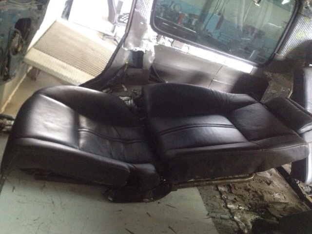

    • Откуда: Барнаул
    • Машина: Тлк 80

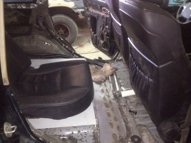

    Поставил передние от х6 с лопатками. На драйве полнейший отчет выложил. Задние хочу попробовать примерить от ренджа. Там заужение достаточное чтоб между арками встали. Буду пробовать

    15 часов назад, SMOTRA SIBIR сказал:
    Так ссылку то выложи
