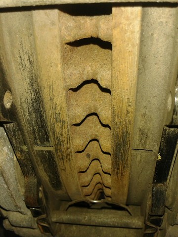

Сфотал сегодня часть переднего суппорта при перестановки колёс. Пробег 15510 км. Сток.

Если колодки Brembo поставить на штатные диски, то будут пищать при торможении.
У меня валяется комплект Brembo. Достал этот писк.
В сервисе сказали, что у Brembo более жесткие колодки по этому и пищат.
В итоге поставил оригинал, все тихо.
Со 180 до 140 тормоза как ватные... 3 тонны как никак.
До 120 машина тормозит совершенно нормально.
