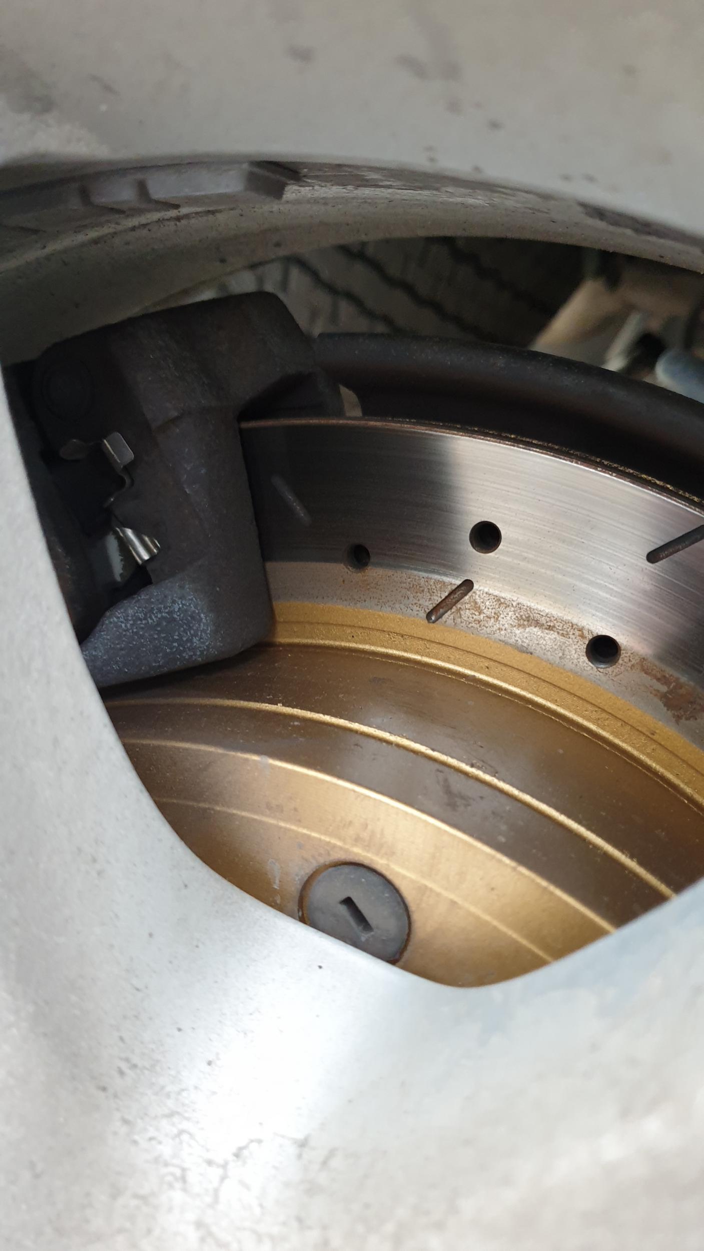

  • Машина: LC200 4.5D
Поставил новый комплект хав+дба.  Вот такое состояние дисков. Товарищи как думаете прикатается? Или нет.....

@fobos35
да, только покататься придется. У меня на Брембо схожее было, тоже подзадумался поначалу, тыщи через две только полностью ровно стало (если не больше).
да,чуть покататься и будет все ровно.

У тебя же Хавки стоят вроде? Если новые ставил, то там ещё форма колодки дает свое при притирке, у меня так и вышло с новыми дисками-колодками в круг, только по краю ещё пробел был некоторое время, но ушел за неделю, а по внутренней достаточно долго висел.

не узрел) вопрос снят, остается суть ответа - все норм )))
