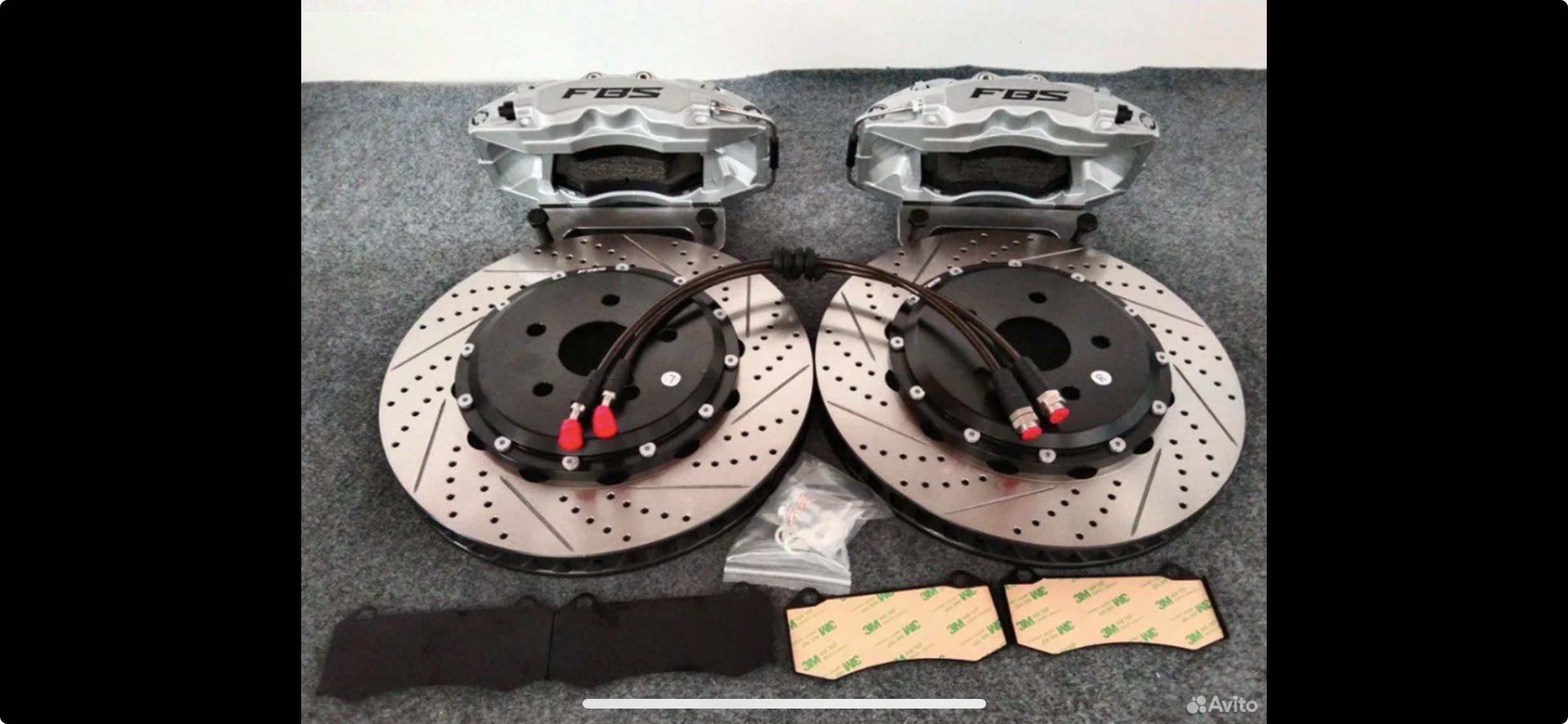

    Всем привет! Есть сейчас такое предложение, ценник на комплект тормозов в круг 200тр, но запасные колодки в комплекте не идут. Кто-нибудь ставил такие? Какие отзывы?
    • Машина: TLC200
    10 часов назад, Felix сказал:
    Обычный китайский комплект.
    Тормозить будет ЗНАЧИТЕЛЬНО ЛУЧШЕ..
    Но диски так как составные быстро перегреваются, и быстро заканчиваются... После износа я бы поставил бы не составные и аля как на TRD big brake... Заказать изготовление можно в питере помоему.
    Все сказанное имхо и только на собственном опыте...

    11 часов назад, Рагдай сказал:
    а не в курсе где в питере можно заказать? они там изготавливают или привозят откуда-то на заказ?
    19 часов назад, Рагдай сказал:
    Какая  связь составного диска с перегревом и износом?  Все спорткары имеют диски составные. Их производители чего-то не знают?

    Еще какое-то BREMBO предлагается, там же на авито, с цельными тормозными дисками и запасными колодками в комплекте и по цене "в круг" менее 200тр, кто-нибудь ставил, знает как ходит это псевдо BREMBO? И что лучше будет, оно или тот Китай о котором я выше спрашивал?

    1 час назад, AZIAT сказал:
    В спорте вес важней...
    Вес составного изза облечённого центра гораздо меньше.
    И после активного торможения на составном диске если ты не проедешь какое-то расстояние и остановишься то его поведет...
    А в жизни как бывает часто ты ломишся по трассе и вдруг заправка ты тормозишь и останавливаешься, а температура диска большая... На обычном там площадь гораздо больше и часть в ступицу уходит, а у составного зазор.
    32 минуты назад, Felix сказал:
    оно или тот Китай
    И то и то  Китай .
    Настоящее брембо в несколько раз дороже стоит.
    33 минуты назад, Рагдай сказал:
    Ну возможно. Но в составном центр обычно дюраль , а он очень теплопроводный , те при меньшей площади  контакта тепло отводит не хуже .

    59 минут назад, AZIAT сказал:
    Да, на пример на Zen там в притык стоят и проблемы этой почти нет... А есть диски где только на болтах висят там очень быстро их ведет...
