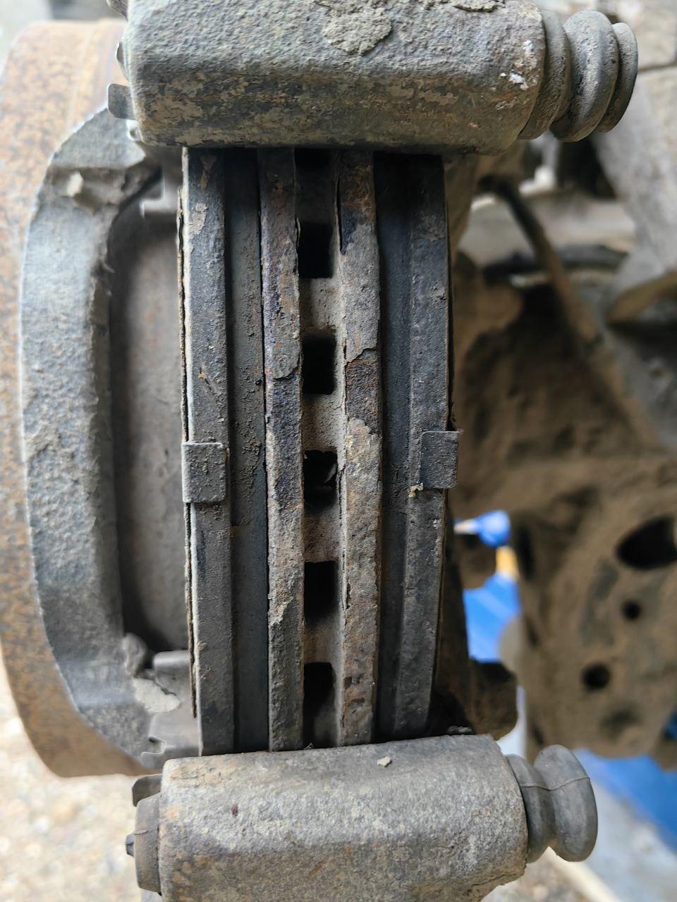

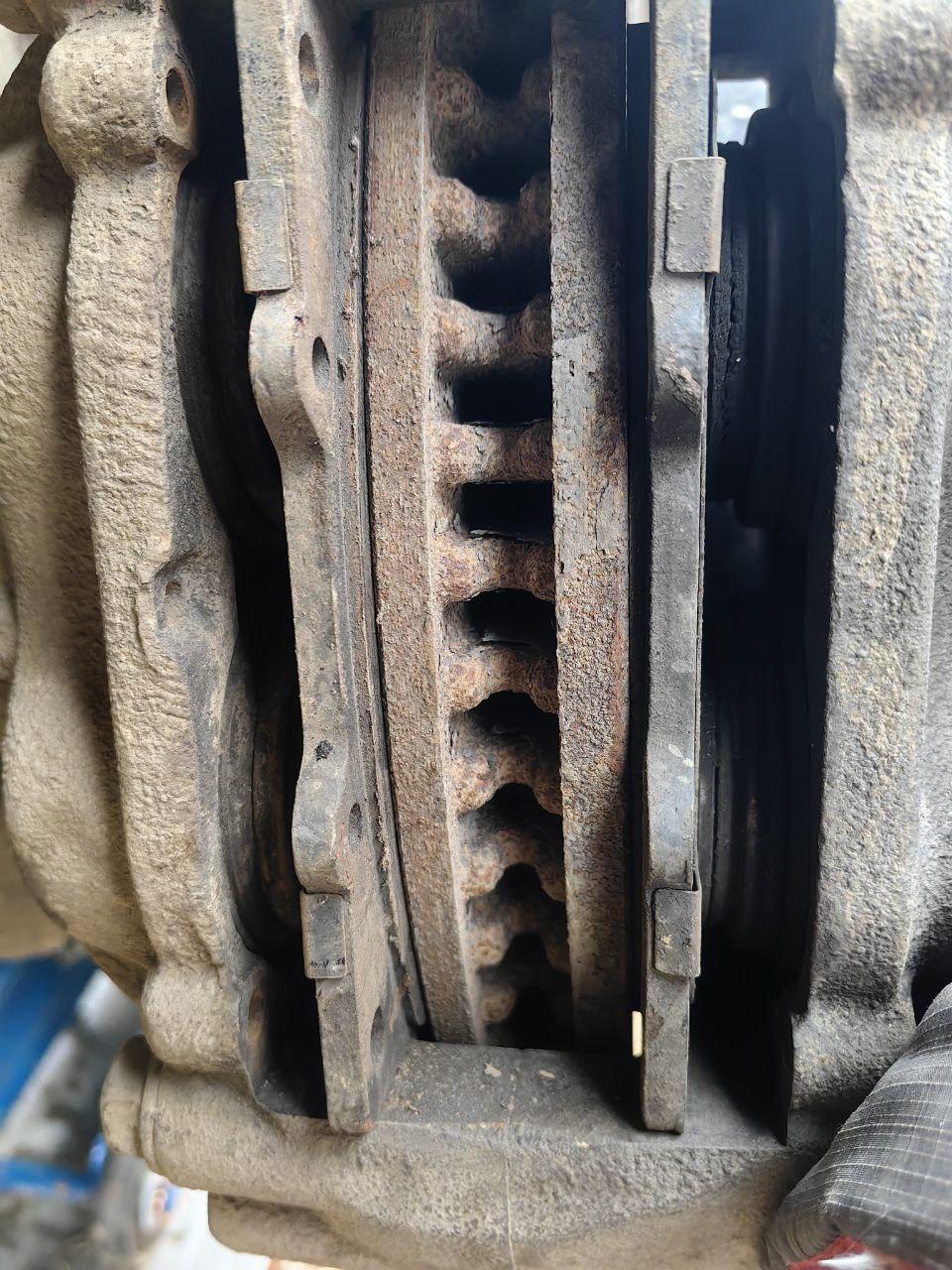

Передние колодки SANGSIN SP1381 на новых дисках NIBK RN1268 отходили 60т.км. Остаток 1-3мм.
Задние колодки SANGSIN SP1382 на новых дисках SANGSIN SD4032 уже отходили 60т.км., оставил на зиму, остаток 5мм, планирую еще тысяч 15-20 на них отъездить

Правильно ничего не трогай подожди пока цилиндры перекосит, а может и вывалятся оно еще интересней особенно зимой.

Чем больше торчит поршень из суппорта, тем он больше подвержен коррозии и пыльник сильнее натянут.

Предлагаешь менять колодки после износа 30%?
1 час назад, WAR сказал:
Он в любом случае заржавеет, а если поменять на нержавейку, то заржавеет внутренность суппорта. Переборка и обслуживание неизбежно

Нет, всего лишь сказал одно из следствий колодок с малым остатком.
36 минут назад, spamoed сказал:
Это понятно. Но водитель 200, который делает ревизию суппорта и ставит колодки с мин. остатком выглядит......странно.

Я наверное не очень понятно написал. Передние с остатком 1-3мм я заменил на новые. Задние с остатком 5+мм оставил до весны. С моим стилем езды они точно доживут.

Всё было понятно. Мой комментарий был о негативных последствиях для тех, кто следует подобному совету, а также многих руководств, где указан 1мм остатка колодок как предельный.
