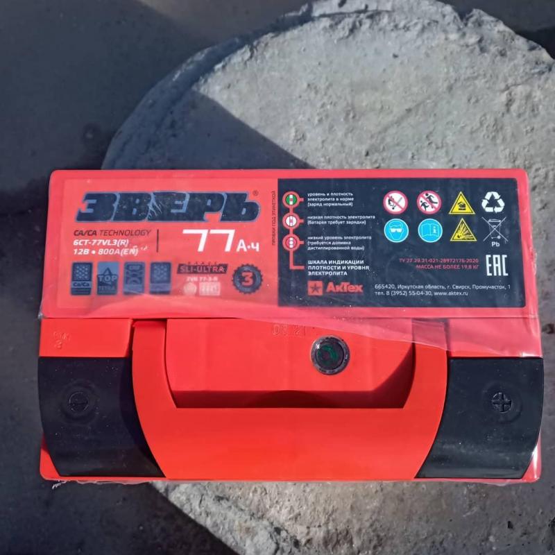

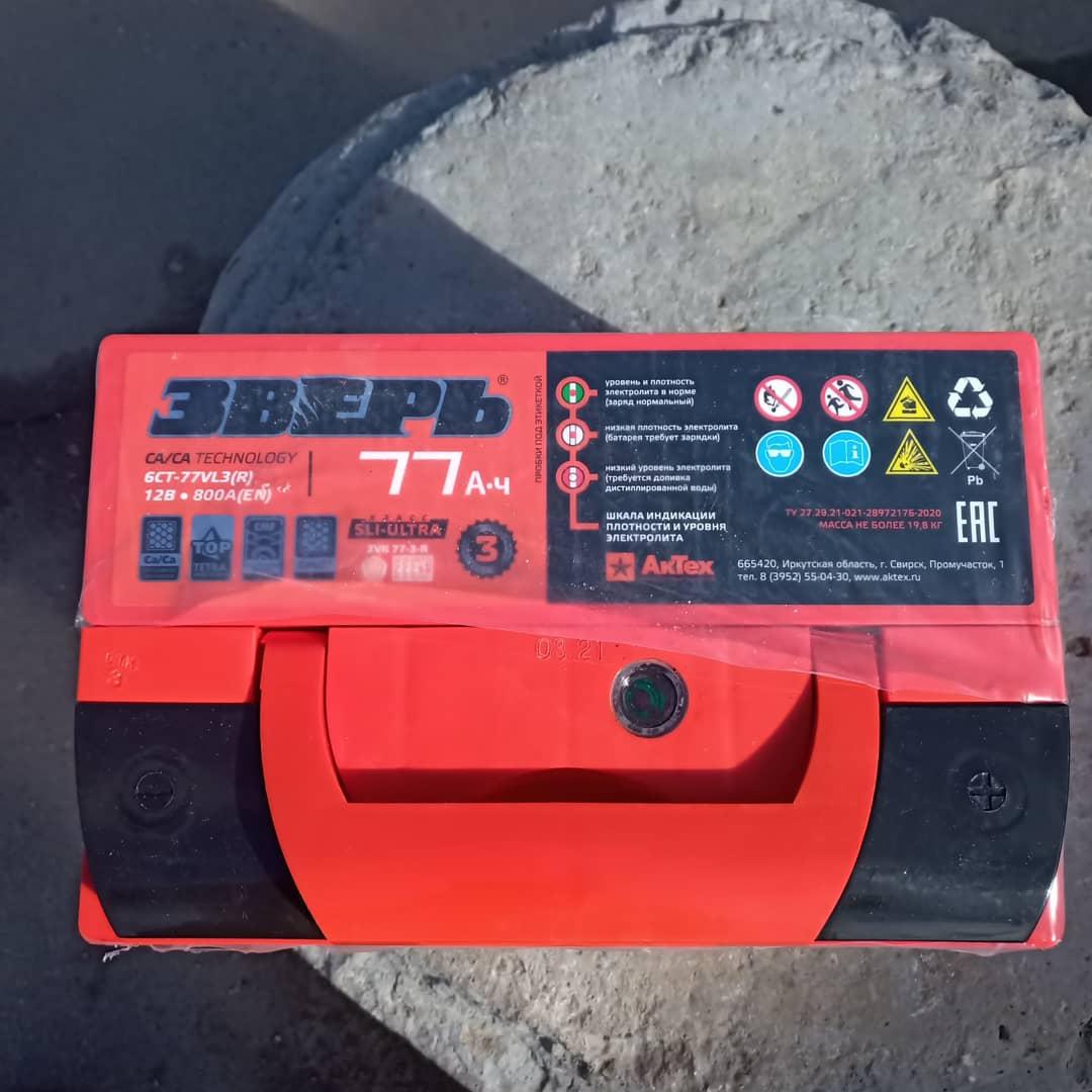

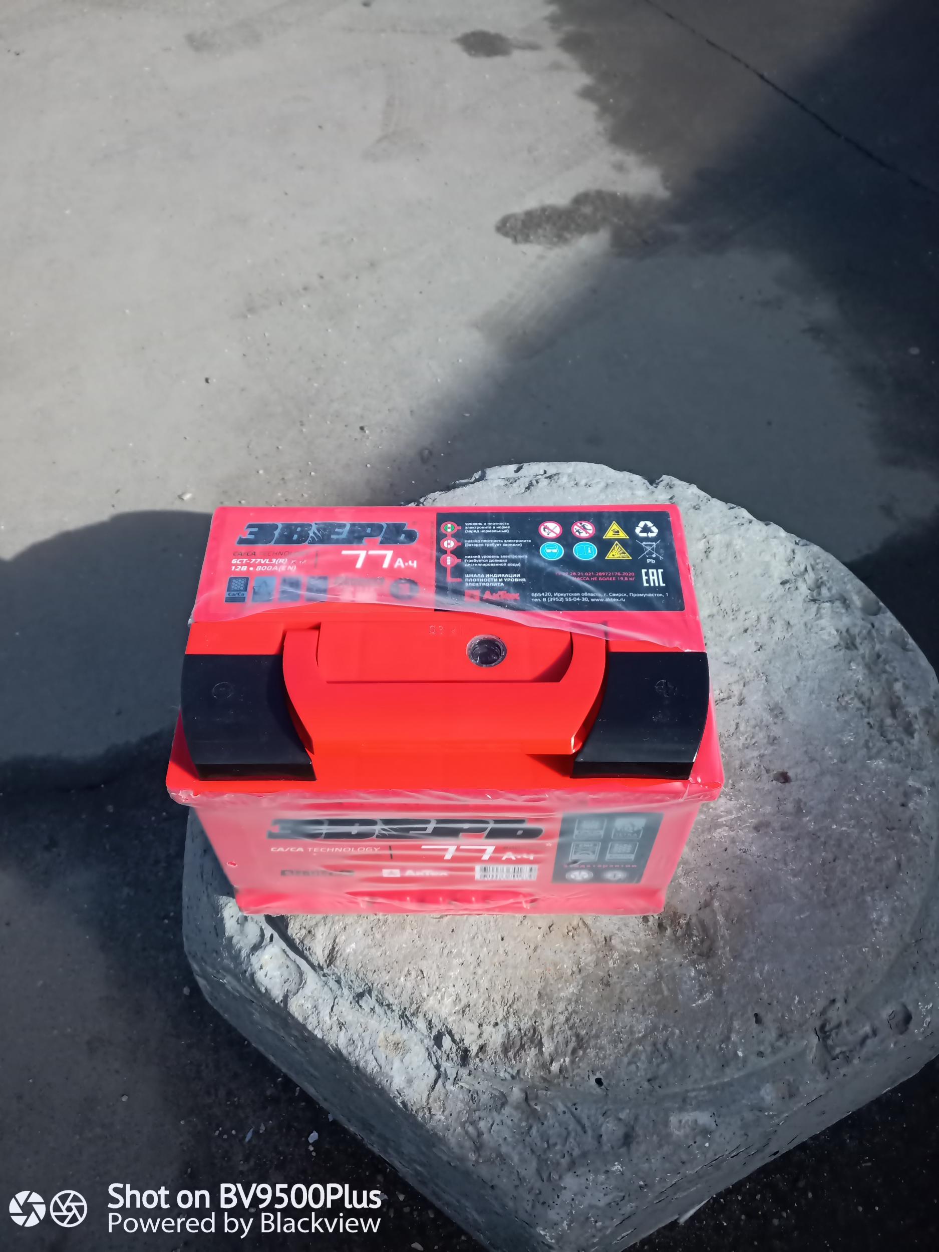

5 часов назад, Медwедь сказал:
Покупайте отечественное!
А у меня отечественный Актех, был при смерти через 1,5 года.
Если при покупке проверяете нагрузочной вилкой, и показывает меньше 10 В, не берите даже самый крутой аккум, даже самый знаменитый. Как бы сильно не терли уши продавцы.
