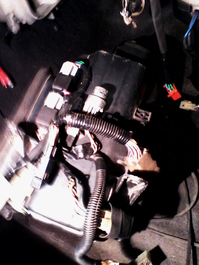

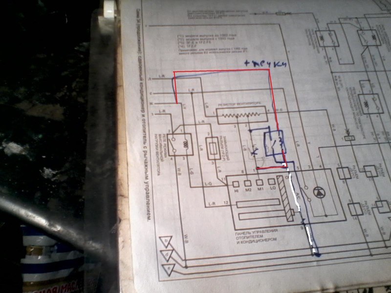

post-19548-0-18564700-1430111625_thumb.jpgpost-19548-0-30285800-1430111647_thumb.jpgНу вроде все на прошлой неделе закончил модернизацию системы управления печкой. Проверил работает так что можно писать отчет. Вообщем установил два реле на 2-у и 3-у скорость. Физических их установил на кожух испарителя. По подключению плюс на питание катушек реле взял с  питания печки - нашел в жгуте идущем в торпеде (сверху над кондеем) провод на печку и припаялся к нему. Минус взял с провода идущего на разъем в переключателе. Управление реле сделал  по минусу с переключателя - разрезал в жгуте провода идущие на сопротивление от переключателя завел на управление, от сопротивления  на включаемый контакт реле.  Заранее извиняюсь за плохое качество   картинок

Откатался пол года на данной системе - приятно раньше надо было переключателем искать момент включения отопителя на 2,3 скорости сейчас только поставил на нужную ламель и все работает.
