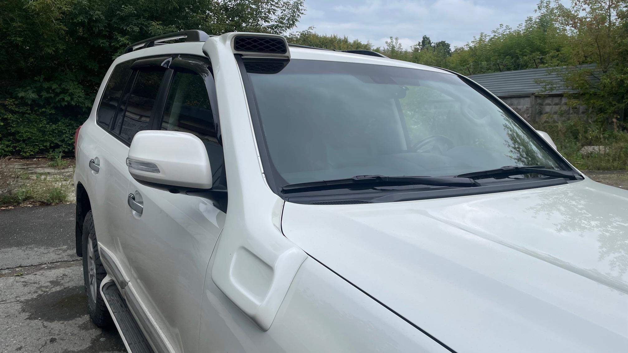

Всем добрый день
Являюсь обладателем аэродинамического шноркеля на дизельном ТЛК-200
Ставил шноркель в 2025 году, т.е. это одна из последних версий, с дополнительным воздухозабором сзади.
Столкнулся с проблемой намокания воздушного фильтра в дождь
Проявилось после 4-х часовой поездки по трассе в не сильный дождь.

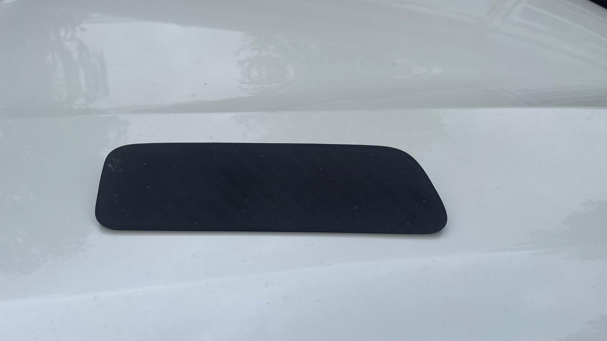

Обратился к производителю, и мне прислали заглушку на передний воздухозабор и рекомендовали закрывать при движении в дождь и снег.
С наступлением зимы после примерно часовой поездки по городу в снегопад воздушный фильтр также оказался забит снегом, заглушку не ставил, так поездка ожидалась не долгая, а снег не сильный.
Теперь, как начинается дождь или снег стоит делема: остановиться и поставить заглушку или надеется, что дождь/снег скоро закончится,
Можно конечно поставить заглушку заранее, но, не смотря на то, что сзади шноркеля есть дополнительный воздухозабор, с заглушкой звук всасывания становиться еще сильнее и есть ощущение, что воздуха как бы не хватает, я даже в этих случаях снимаю заднюю решетку, пусть на немного, но сечение увеличивается.
Приходится все время бегать ставить/снимать заглушку, а мокнуть или мерзнуть лишний раз так не хочется.
Обладатели такого шноркеля, кто как борется с этой проблемой?
Может какой-то козырек сделать спереди?
Машин с таким шноркелем ездит много, но либо ни у кого нет таких проблем, и у меня что то не так, либо есть какое то решение?

12 минут назад, FBP сказал:
Пока я склоняюсь к тому, чтобы восстановить штатный впуск, а шноркель оставить как декоративный элемент.
У вас же дизель, так к капиталке тянет? Снимайте это дерьмо, его делал менеджер-дебил. Его ответ про "заглушку" это подтверждает. Голова шноркеля, это не просто заборник, она должна отсекать большинство мусора/снега. А у вас это поделие работает как заборник пылесоса. Центральная часть должна вверху иметь оголовок круглого сечения, тогда можно поставить много разных циклонов, в т.ч. тоётовских или от большеобъёмных тракторов (они изначально рассчитаны на пыльную зону).:buzz:

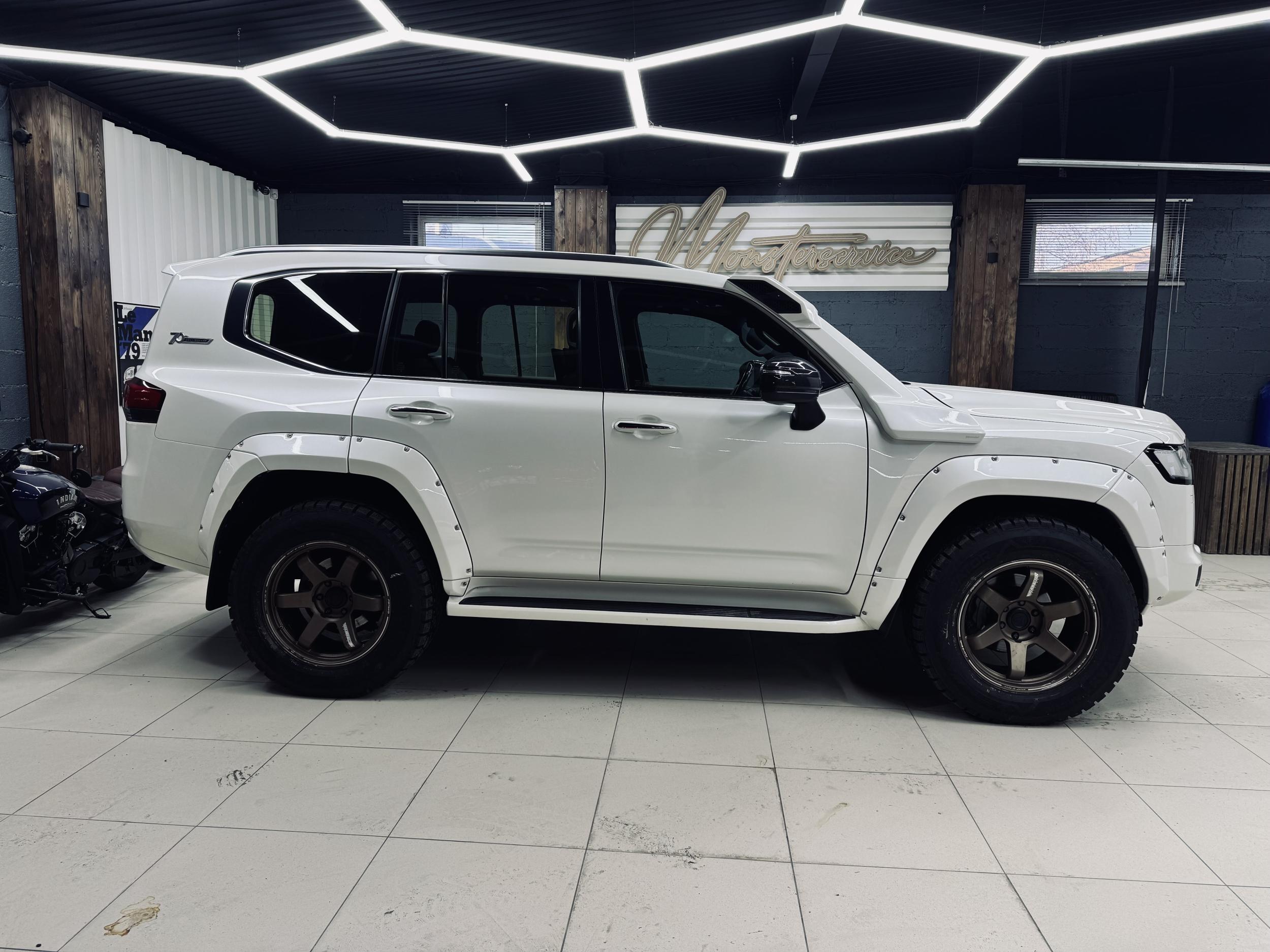

Спасибо за прекрасный ответ! Я ждал что кто-то, все таки напишет хорошее!
Как раз мы это и производим. Регулярно стараемся модернизировать изделие.
Я самостоятельно эксплуатирую автомобиль с нашим Шноркелем. Всегда смотрю, всегда проверяю.
и ситуация аналогичная Вашей. Нет ничего критичного!
кто хочет циклон тот ставит циклон, кто хочет ездить красиво , покупает у нас.
К  любой ситуации нужно нужно подойти с пониманием.
у каждого изделия есть свои недостатки.
и никого не пугает фронтальный забор воздуха, наоборот владельцы Hilux и Fortuner мечтают об этом и просят регулярно сделать как на 200.
И для автомобилей с экспедиционными багажниками мы все таки сделали вторую версию , пока  только для  TLC 300  ( пока  только эксперименально ! ) вот такой Шноркель .

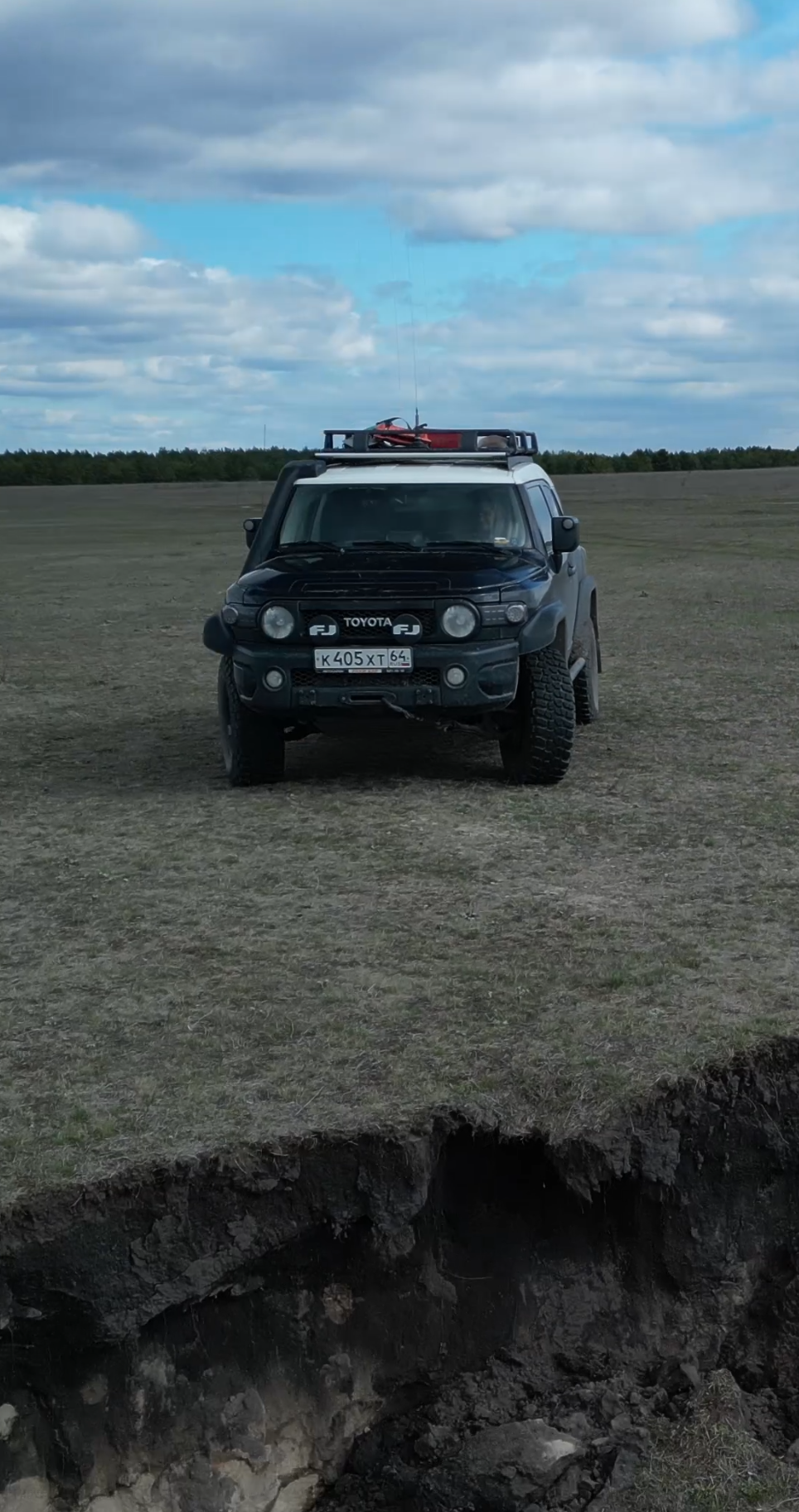

Еще на одном автомобиле, FJ, у меня стоит похожий шноркель, сделанный одноклубником из Казахстана. Там тоже, "вопреки всем канонам", конструктив похож на тот что у MonsterServic, устанавливал сам в 2013 году. Машина эта всякое видала, но воды в фильтре не было, правда забор воздуха сзади и сбоку... Воду после мойки, если забыл закрыть, сливать приходится с обоих девайсов... Для этого и есть "отстойники" в крыле.

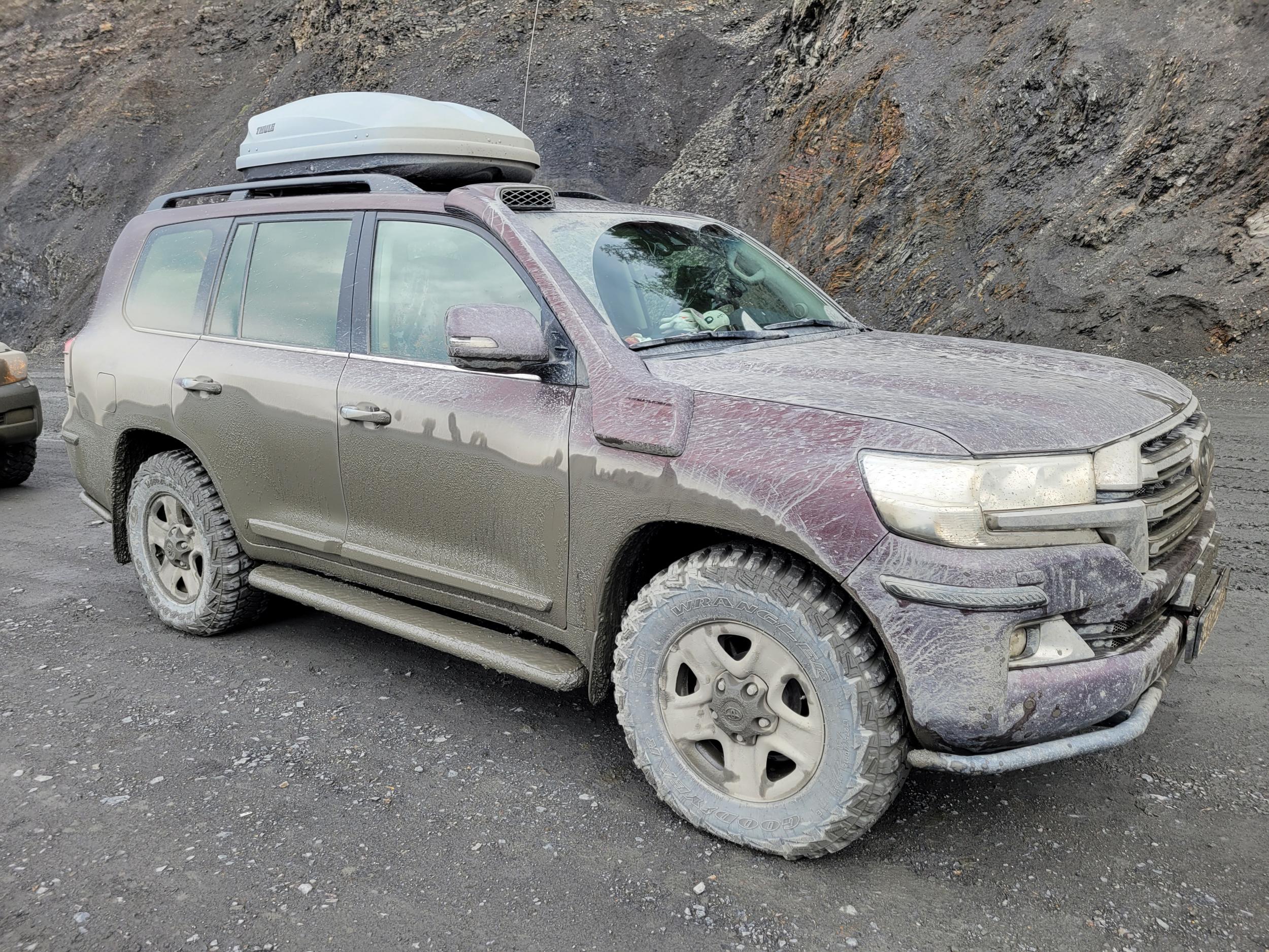

Добрый!  Поставил в 2021г. Дизель. Полет нормальный. И в снег и в дождь и в пыль. Постоянно в фильтр не заглядываю, но при замене фильтра (раз в 10т.км) ничего не обычного не вижу. Обычный фильтр, не размокший, не разбухший. Производителю жму руку!
На фото трасса Якутск-Магадан.
  • Машина: TLC300
1 минуту назад, krymm сказал:
На фото трасса Якутск-Магаданimageproxy.php?img=&key=7258b8d18b590b4dimageproxy.php?img=&key=7258b8d18b590b4dimageproxy.php?img=&key=7258b8d18b590b4dimageproxy.php?img=&key=7258b8d18b590b4dimageproxy.php?img=&key=7258b8d18b590b4dimageproxy.php?img=&key=7258b8d18b590b4d.imageproxy.php?img=&key=7258b8d18b590b4dimageproxy.php?img=&key=7258b8d18b590b4dimageproxy.php?img=&key=7258b8d18b590b4dimageproxy.php?img=&key=7258b8d18b590b4dimageproxy.php?img=&key=7258b8d18b590b4dimageproxy.php?img=&key=7258b8d18b590b4dimageproxy.php?img=&key=7258b8d18b590b4dimageproxy.php?img=&key=7258b8d18b590b4dimageproxy.php?img=&key=7258b8d18b590b4d
Спасибо!! Это очень приятно!! Рады что нравится!!
вам удачных дорог!!
