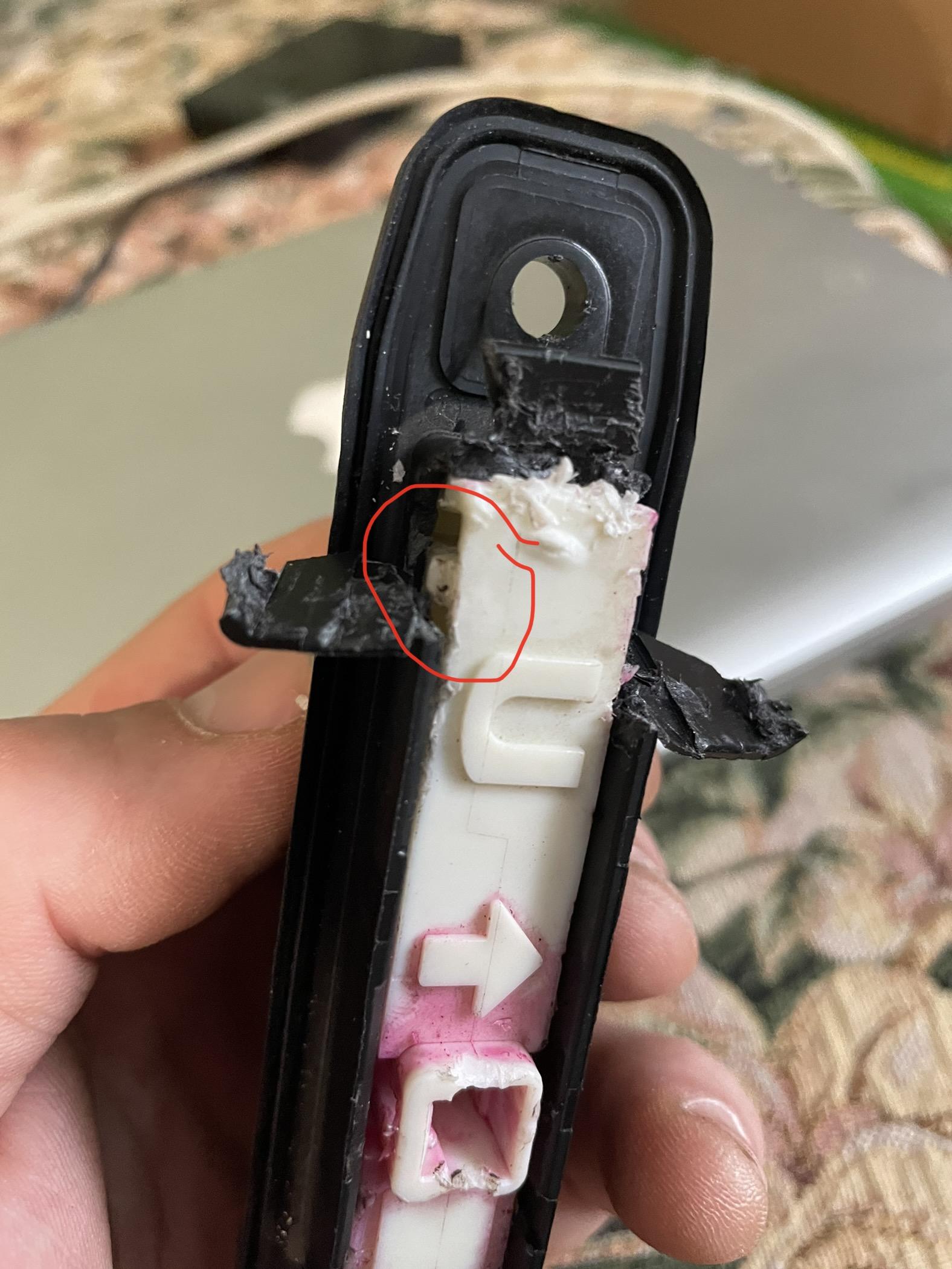

Также перестала работать кнопка. Снял. Резинка целая, разобрал, частично сломал, внутри как в операционной. Только на пятаках еле заметный белый налёт. Почистил, собрал, залил горячей пластмассой, поставил. Работает от лёгкого касания.
Кто будет разбирать, 4 фиксатора в этих местах по два с каждой стороны.

Разбирается всё снаружи авто. Нужна подходящая звёздочка. Снять кнопку 1-минута. Далее в тепле нужны плоская тонкая  отвёртка, плоскогубцы, либо ещё одна плоская отвёртка. 2 минуты. Сначала вытаскиваем белую часть из корпуса, по очереди снимая отвёрткой с 4х фиксаторов, в тоже время работаем второй отвёрткой как монтажкой с той стороны, где снимаем с фиксатора, либо плоскогубцами тянем. После из белой части, подцепив с одной и с другой стороны можно по очереди, теми же отвёртками, вытаскиваем кнопки. Чистим контакты-собираем.

4 защёлки, не 1 !!!
