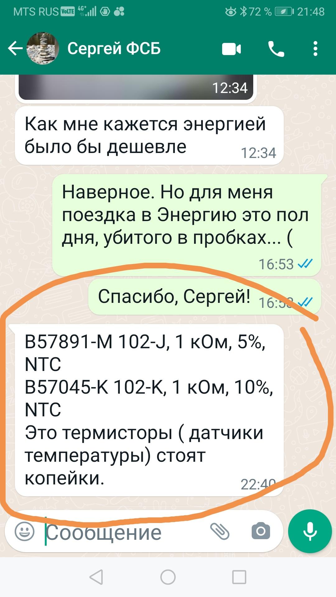

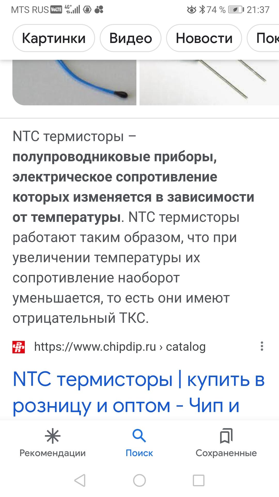

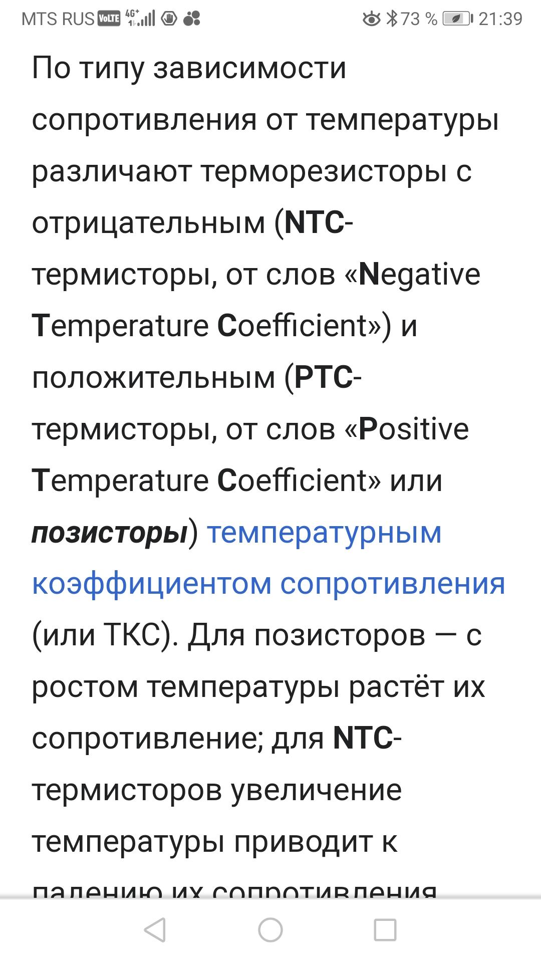

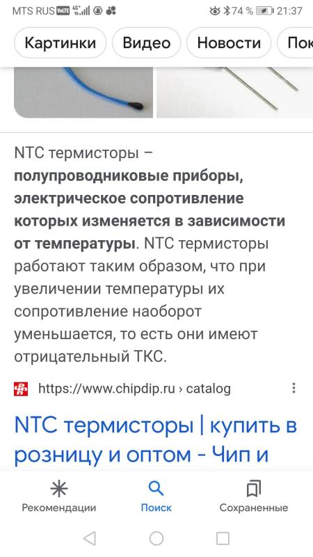

3. Термисторы бывают двух видов-картинки прилеплю. Может, китайский поэтому врёт у тебя? При замерах омметром на термистор можно просто дуть ртом, как в ладошки)), штука чувствительная.
Вот они, с Али, 200 руб за пучок.

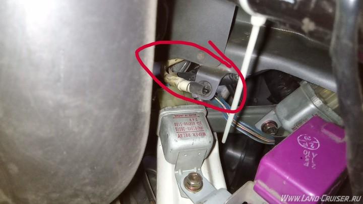

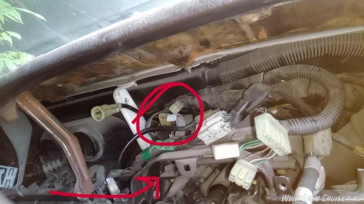

Сам спрашивал. Сам отвечаю.
На моей комплектации 60-ки праворульной температурные датчики салона расположены:
1. над головой водителя справа над дверью.
2. над левой ногой водителя рядом с реле дворников.
фото прилагаю, для увеличения нажать на изображение:
large.IMG_20240617_201133.jpg.a051572b75ddb56f8559106dac7be3ad.jpglarge.IMG_20240617_201150.jpg.02a757e747b2fdc82008f36b0bc179af.jpglarge.IMG_20240617_201143_1.jpg.146c8ffabf58f5c6d60864bec80fdc89.jpglarge.IMG_20240617_201033_1.jpg.4e6fad4b6013e24b2fbb9dadc67f812b.jpg

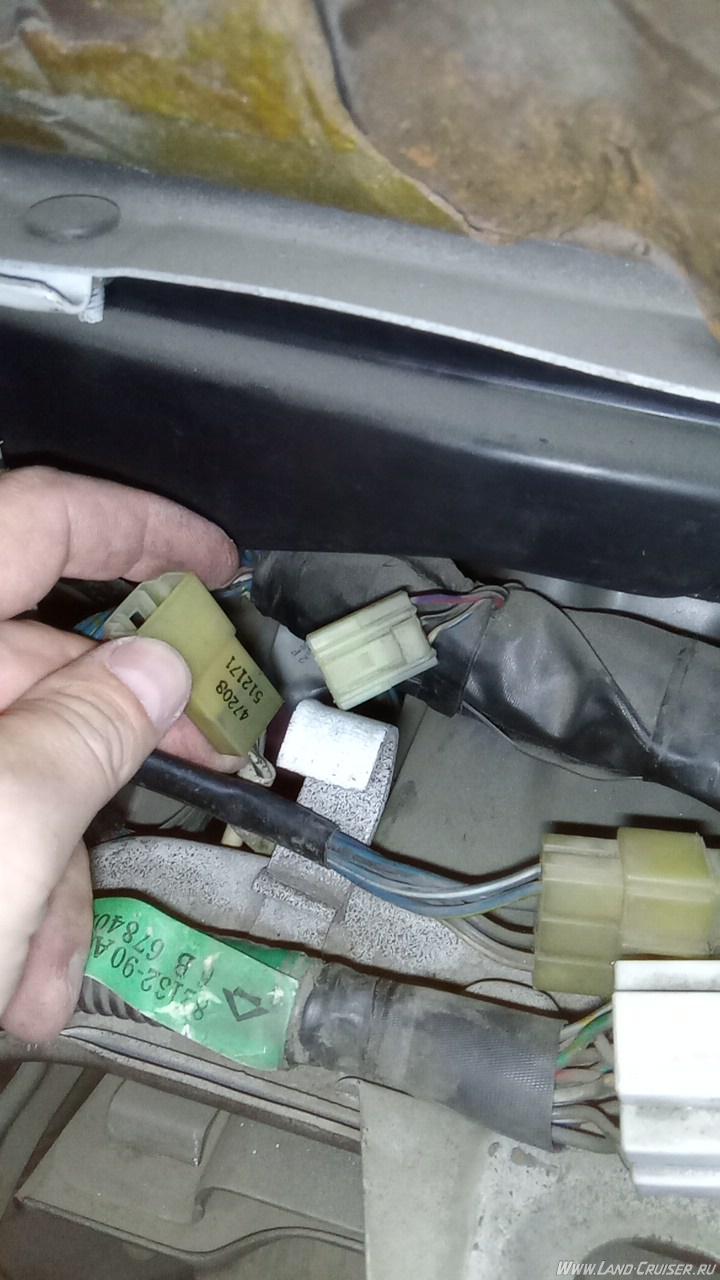

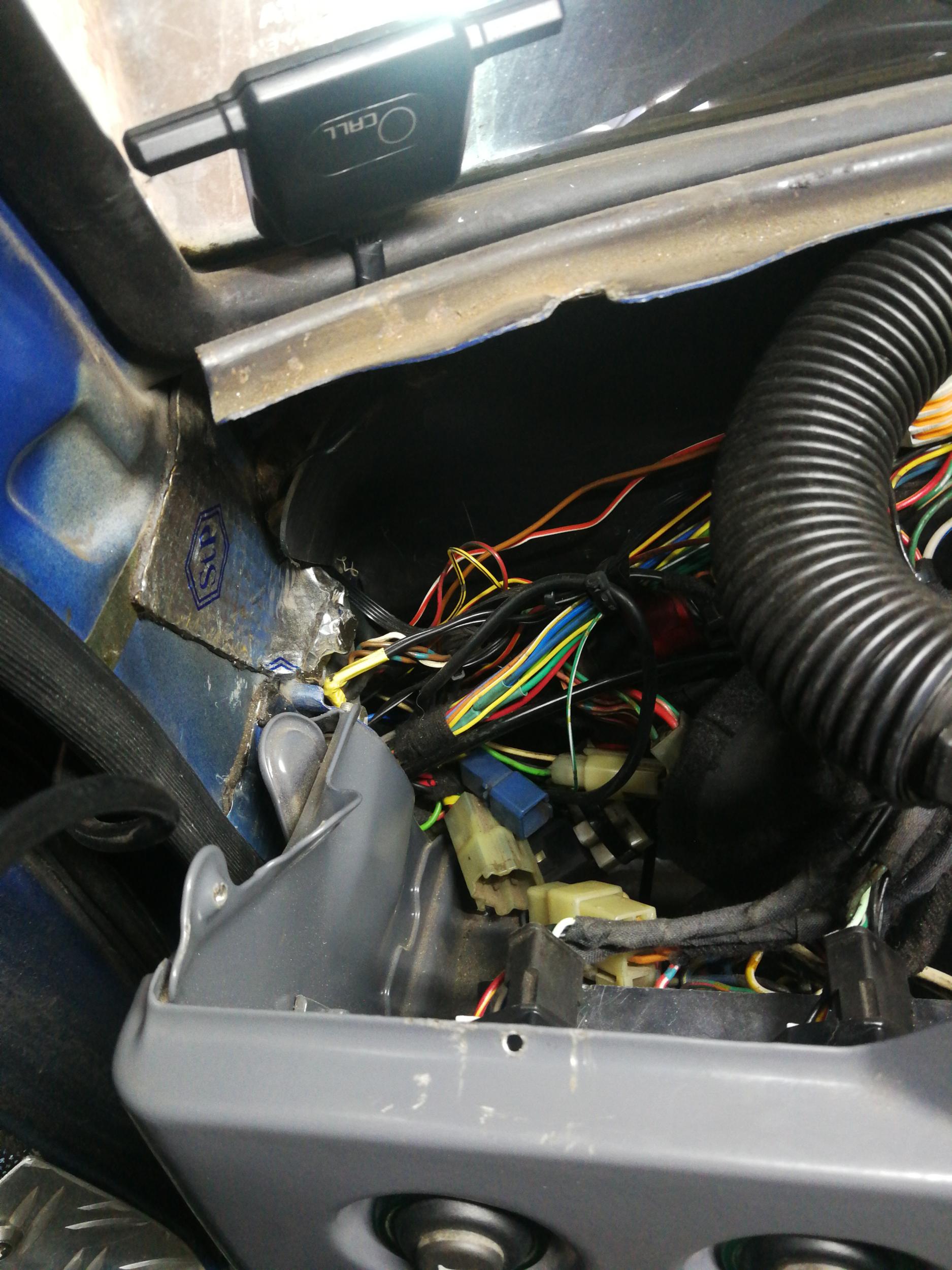

Занялся установкой такой же приблуды, потолочного жгута нету, собрал из всякого, в сборке всё показывает. Вопрос к знатокам - коллеги, где этот потолочный шнурок подключается "внизу", может фото у кого есть к какому разъему на "косе"? Руль левый.
  • Машина: TLC-60, Hilux LN166
Я-то шнурок подключал по своему, но в подходящем месте обнаружил пару разъемов. Может, они?
