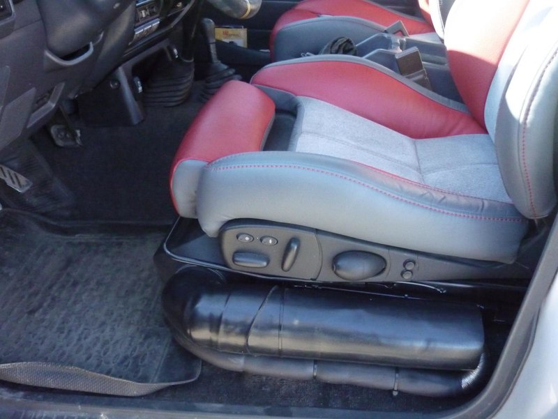

    • Откуда: Ярославль
    Я тебе сразу скажу, что много ньюансов.
    Температуру - не сравнивай со штатной печкой. Она существенно выше.
    Из чего делать трубки? РТИ, силикон? Я попробовал - вонища в салоне.
    Я брал трубу, поворот из металла, обклеивал высокотемпературной термоизоляцией, а сверху одевал толстую термоусадку для высоковольтных проводов (Д=160-80мм). Итог - эта "колбаса" сверху - тёплая, а внутри на самой трубе можно яичницу жарить.
    Фотки мои поищи в "околотоётных".

    Штатные дорогущие, а главное - расчитаны на прокладку прямых магистралей и имеют дикие углы поворотов.
    Я заказывал трубу (металл 1,5мм или 2мм), вроде Днар.=82мм, не помню. Чтобы соединить с феном. Притом пришлось всё рихтовать и подгонять по месту. Маленькая трубка - стандарт для выхлопа автовномок - 30 или 35мм.
    Можно навертеть этих патрубков так, что печка будет закоксовываться из-за большого сопротивления в магистралях.
    Поэтому большинство и не делает разводку, потому что мало места.
