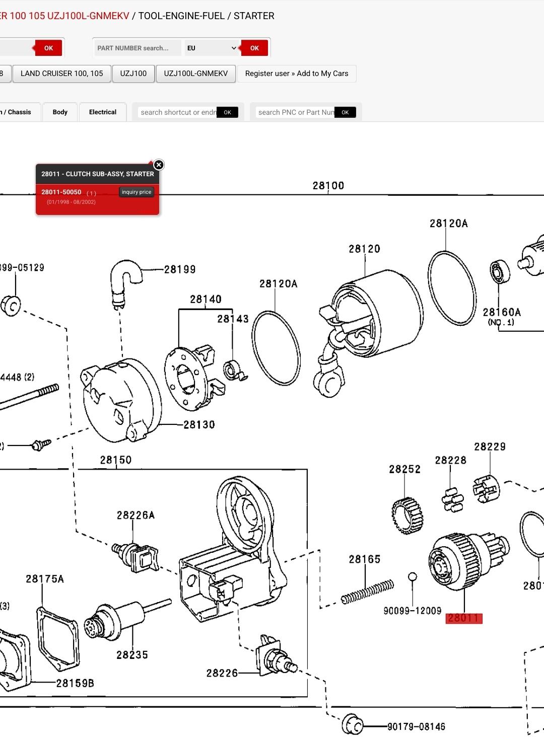

Оживим темку. По всем симптомам приезжает бендикс на сотке арабе 2uz-fe. По мурзилке родной номерок 28011-50050. В разных каталогах куча аналогов. Самый доступный SAT. Подскажите, пожалуйста, какой номерок заказать?

планомерно идём к этому)) Осталось найти каталожный номер достойного аналога. Собственно, первый вопрос и был за это.
34 минуты назад, Dam сказал:
достойного аналога.
самый достойный аналог это оригинал .:laugh:
