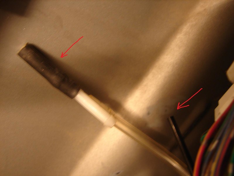

  • Откуда: Minsk
  • Машина: tlc100 америка. VW Passat B2 универсал мутирует в ауди потиху
  • Откуда: Novosibirsk
  • Машина: 80
Вопрос знатокам,это что шланги в левом заднем кармане?
post-30618-0-37784700-1470050785_thumb.j
