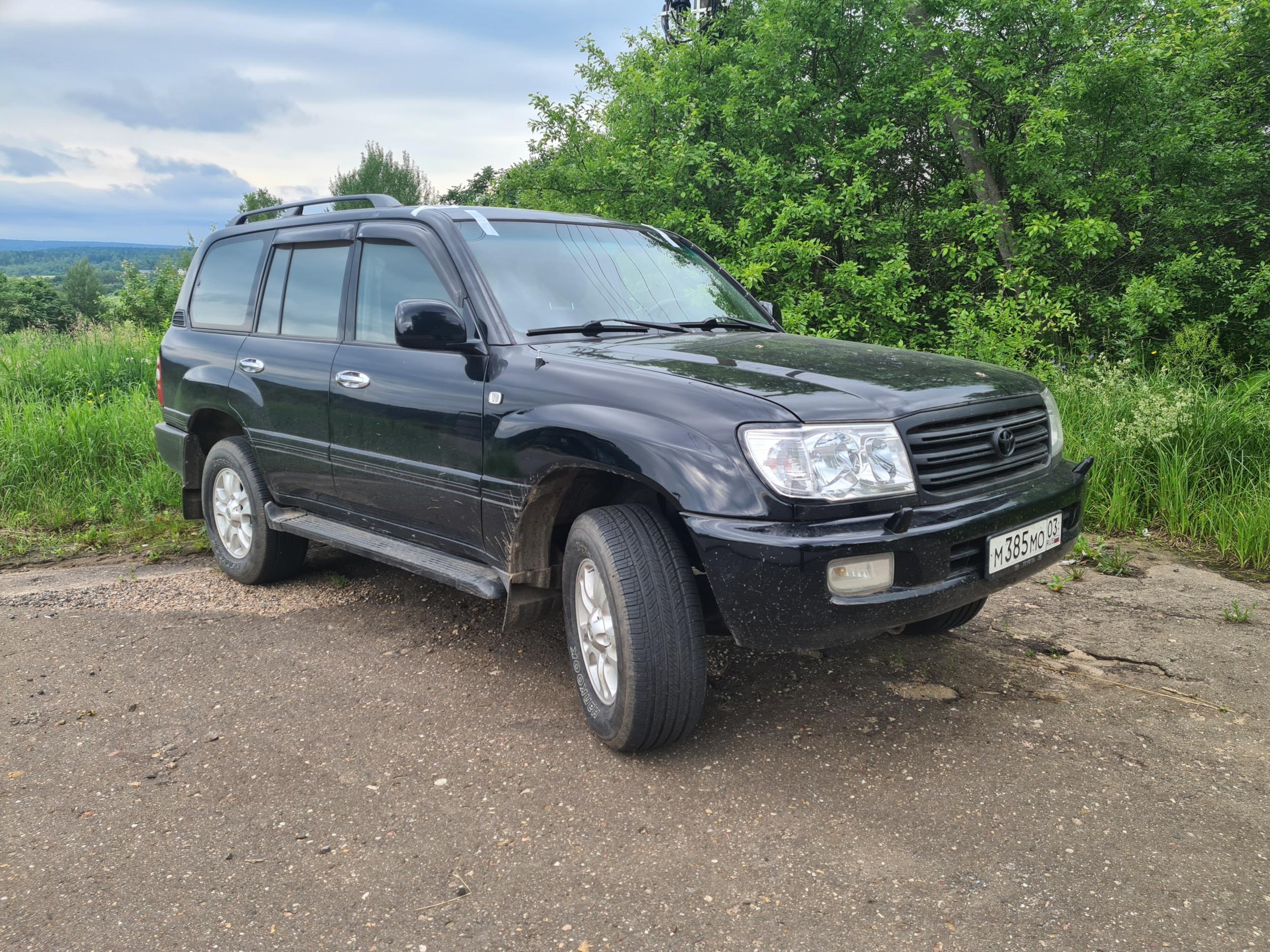

    Имеем TLC105 2004 года. Под фарами  реснички (раздельная планка), решетка до бампера. Полагаю, что родные, а фары DEPO прежним владельцем установлены без каких-либо переделок.
    Вижу два варианта:
    1. Установить родные оригинальные с раздельной фарой и поворотником. Больше привлекает этот вариант так как не надо ничего переделывать.
    2. Установить оригинальные от 2-го рестайлинга слитную с поворотником блок-фару. Тут, как я понимаю возникнет необходимость незначительных переделок, как например допиллинга крыла. Возможно еще каких то. Например замена ресничек и верхней планки.
    Имеется и третий вариант. Существующую фару DEPO отдать на переделку в линзу, но меня смущает необходимость общения с блюстителями порядка. Как-то не очень у меня с ними беседы получаются. Нервничать начинаю, а это вредно.
    Хотелось услышать мнение сообщества.

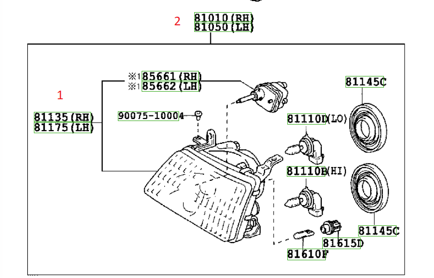

    Залез я тут в каталог с целью определения артикула необходимой мне фары. А каталог выдает разные артикулы:
    Toyota 81019-60020
    Toyota 81019-60061
    Это блок правой фары в сборе (на картинке № 1).
    Toyota 81010-60020
    Toyota 81010-60061
    Это правая фара с габаритным фонарем (на картинке № 2).
    Кто-нибудь в курсе почему артикулы разные? И что означает комплектация "в сборе" и "с габаритным фонарем"?
    Хочу брать именно от авто с левым рулем.

    44 минуты назад, PavelU сказал:
    -60020 с ручной регулировкой уровня света
    -60061 в сборе с моторчиком эл.корректора уровня света #1
    81019- пустая. Без ламп, без резинок, без патрона габарита
    81010- полный комплект
    Новые фары оригинал дорогущие, поэтому если можете себе это позволить, то лучше сразу берите блочные фары которые шли на сотке после 2005г (81130-60A92 и 81170-60A82 - с ручной регулировкой или 81170-60B01 и 8113060B11 - с моторчиком эл.корректора), хотя под них нужно будет подготовить кузовню и докупить разных деталюх  (подробно обсуждали тут). Но это того стоит.
    @PavelU Судя по фото,  решетка радиатора у вас уже после 2005 г. её менять уже не нужно будет

    2 часа назад, f0X сказал:
    Премного благодарен.
    А с поворотниками не подскажите в чем разница?
