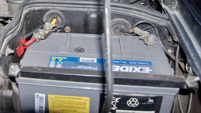

Cделайте, пожалуйста, фото крепления аккумулятора ТЛК80 1 ФЗ-ФЕ.
А то у меня не закреплена батарея,а просто стоит в ванне этой пластмассовой и никакой зацепки куда шпильки крепить(в жигулях 2 шпильки были с планкой, предполагаю у крузака подобная система)
  • Откуда: Обнинск (40)
  • Машина: LX470'06. TLC80'97/4'/35MT был. 4Runner'91/2'+2.3'/33MT был.
Есть такое фото. Планка и две шпильки, концы которых загнуты под немного острым углом и цепляются за отверстия в крыле и аккумуляторной коробке.
post-1076-0-86552600-1437478267_thumb.jp
  • Откуда: РФ, я же сказал
  • Машина: TLC 80
ну точно как на жигулях крепление. Спасибо, надо глянуть что там за отверстия. Неужели правая (по ходу движения) шпилька на пластике держится?
Ага, на пластике :(

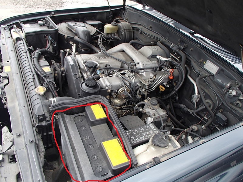

Добрый день.Может кто подскажет каталожный артикул этой крышки-крепления на левую АКБ на дизелях?
  • Машина: ТЛК 80, 4.5, АКПП
На разборках есть, новая будет стоить неадекватно

В 21.07.2015 в 20:05, АлексВ сказал:
Мне когда мастера делали электрику,заодно в месте крепления (зацепа) шпильки металлическую пластину с отверстием наклепали. Теперь шпилька цепляется за металл а не за пластик. Как по мне-полезная доработка.
На пластике тоже хорошо держится
  • Откуда: Иркутская область с. Хомутово
  • Машина: TLC 80 VX Ltd 1HD-T (пруль)
В 22.07.2015 в 01:05, АлексВ сказал:
А в жигулях разве не нижнее крепление?
За отливку на корпусе евроаккума?
При чём, что классика, что нива, не?
Смотрели вообще, как у них держится?
Фотки есть?

В 9/23/2017 в 23:16, Bratt сказал:
Извините еще раз,но может кто-то знает артикул??)
  • Машина: TLC 80VX 1FZ-FE
www.japancats.ru/ отменили чтоли ? :)
  • Откуда: Старый Оскол
  • Машина: TLC 80 vx
74453-60060 сама планка крепления
  • Откуда: Минск
  • Машина: TLC 80 1HZ(уже hdt) МКПП 1997, Golf 4 1.9 tdi 4motion
1 час назад, shas666 сказал:
Да,это сама планка(мателлический уголок),а вот эта крышка сверху с колпачками на клеммы?я ее не могу найти в каталогах.
Изменено пользователем Bratt
  • Машина: tlc80 1fzf GX парттайм, лифт +3, газ-бензин, 255*85*16 гудрич КМ2 выкатал(около 80т.км.)теперь км2 285/75/16COME-UP 9000,задний блок штатный с не штатным алгоритмом включения
Ни разу не видел такой ,видать это нештатное
  • Откуда: Дзержинск Нижегородской обл.
  • Машина: Toyota LC 80 VX Ltd 4,5 АКПП 1994 г/в.
9 часов назад, Bratt сказал:
Такая крышка шла на японках праворульных,но в каталоге её нет.
