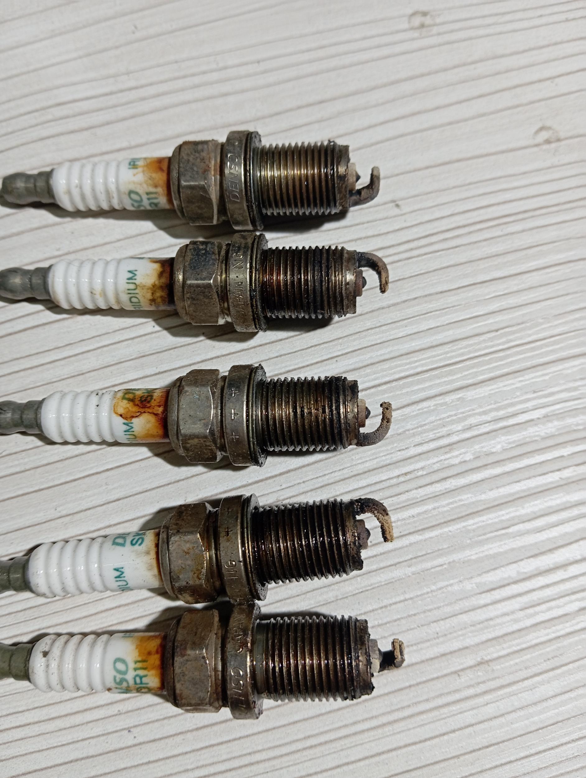

    27.01.2025 в 19:24, Самоучка сказал:
    30 тыс км этим свечкам, что не так с машиной может быть? д.Саш говорит - 90 тыс ходют...
    26.01.2025 в 01:55, Predator сказал:
    Полярность на бабине не перепутал? :surprize:
    это реально возможно или шутка?

    31 минуту назад, Самоучка сказал:
    Я искатал два комплекта иридиевые свечей Денсо: 80 и 110 тыс.км. Такого как на фото точно не было. Скорее всего, это подделка. Купите свечи попроще, разницу вряд ли заметите, зато финансы сбережете

    1 час назад, Самоучка сказал:
    Не шуткой будет : Калильное число. :LaieA_029:

    8 минут назад, Predator сказал:
    Да, скорее всего - свечи были взяты наобум, просто по бренду Дэнсо. Нынче взяты рекомендованные, буду наблюдать, если не забуду...
    Вычитал, что так выгорают при обедненной смеси и некорректно выставленном зажигании. Чревато прогаром клапанов...

    Вся надежда на вас, уважаемые! Двигатель затроил ни с того -сего. Запускается с полтыка. И трясется. Запах очень токсичный из выхлопной пошел. Как уже говорил, заказал провода и крышку трамблёра, возьму новые свечи.
    Думал - а вдруг ремень перескочил? Но тогда запуск был бы затруднён. Клапан прогорел? Вроде, стрелять должен, но нет этого.
    Лямбда может быть причиной троения? Накидайте вариантов, други
    Победилось. Грешу на свечи. Фото было выше. Заменено - свечи, крышка трамблёра, бегунок, ВВ провода.

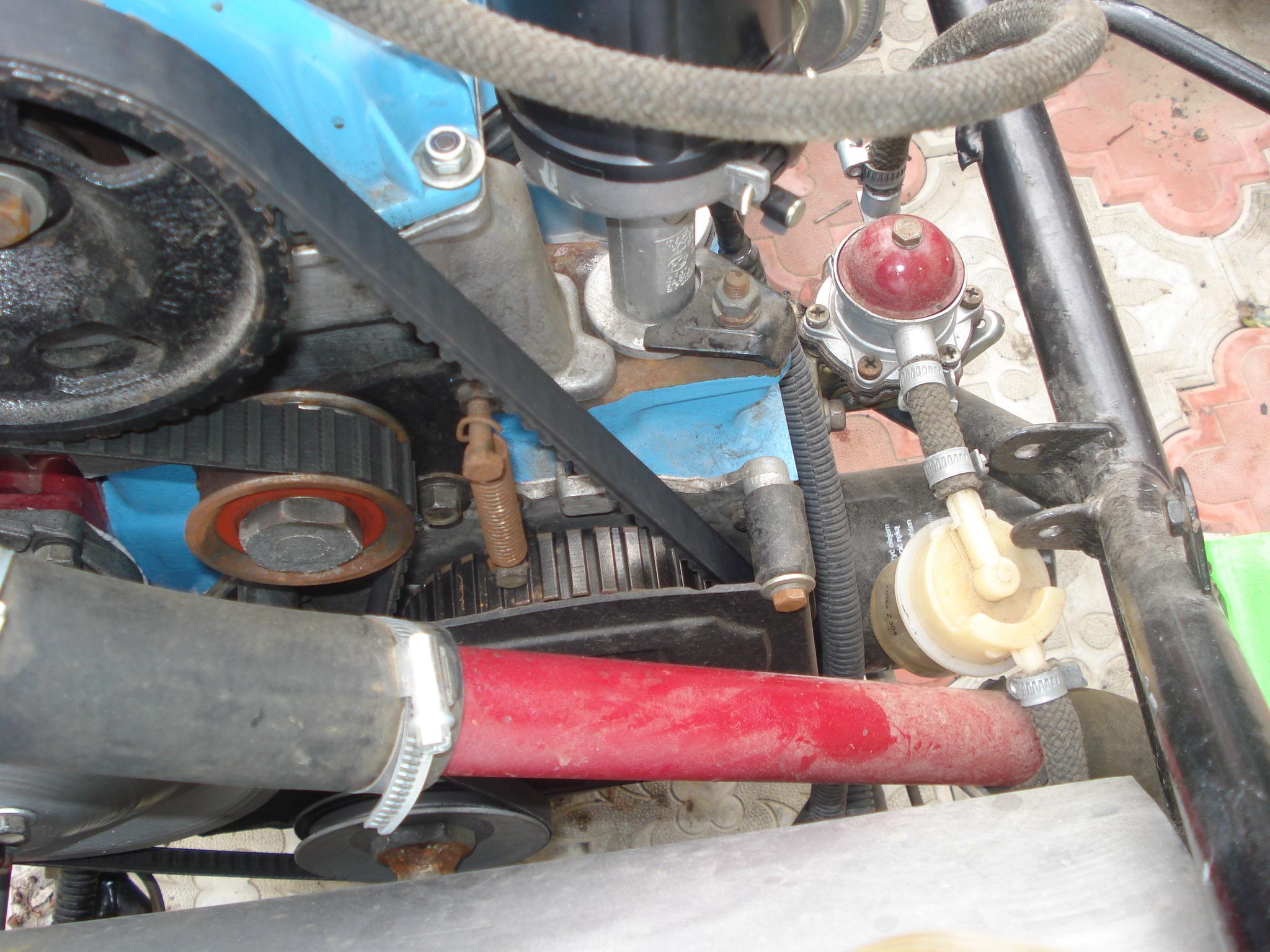

    29.01.2025 в 19:32, John298 сказал:
    ..ремень ГРМ легко отходит норматив 100 тыс., а вот пружина натяжителя сгнила и ремень начал перескакивать (но пружина не порвалась!)
    Игорь, поправь меня, если не верно.
    Ты что эксплуатировал авто без затяжки болта натяжителя, ролика, ремня грм, тупо на одной пружинке.??

    31.01.2025 в 18:53, Sway сказал:
    Очень хотелось ответить: да, и так 25 лет подряд :russian_ru:. Но увы, не получается так. Сложно не заметить болт на ролике натяжителя. Единственным регулятором натяжения ремня является именно эта пружина. Это только регулятор и ничего более. После сборки системы ГРМ, прокрутив КВ на 2 оборота с ослабленным болтом ролика натяжителя мы устанавливаем регулировку натяжения ремня. Пока пружина у меня была новая и живая, ремень у меня не перескакивал даже с полностью заклиненным  промежуточным шкивом ( подшипник с "системой охлаждения", на других моторах не встречал никогда). Пружина ржавеет и изнашивается. Когда менял ремень первые разы - не придал значения нормативу длины пружины. Теперь (последние лет 15 ) никогда не забываю измерить пружину и покрутить охлаждемый подшипник.

    23 часа назад, John298 сказал:
    Именно по этому я спросил, для уточнения..
    На мой взгляд, пружина на ролике натяжителя нужна только для предварительного натяжения, так скажем для удержания. А именно натяжение ремня, для его нормального рабочего процесса, стоит создавать дополнительно. Только усилия пружинки маловато.

    02.02.2025 в 18:19, John298 сказал:
    ..никогда не сможет забыть про затяжку ролика натяжителя.
    ..вот такая шляпа у меня была..:cool:

    40 минут назад, Predator сказал:
    жижули 5-ка! :blink2:
    Нет, не совсем.. Формула Эстония 21М ДВС ВАЗ 2104
