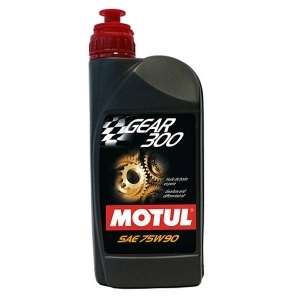

Попробую масло сменить...
Была мысля трансмиссионки залить туда 75w90
Изменено пользователем Max116rus
  • Машина: Cruiser 80 3fe
75-90 перебор.
или 5 20 или чето около того

Такое есть 4 банки, для моста куплено, для переднего...
Попробывать думаю, блин тогда в мост не хватит...

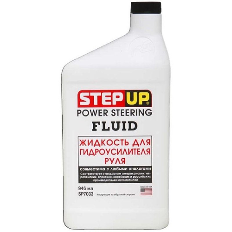

Добавлю своего опыта. Гудел гидрач, течи особо не было. Руль подкусывало. Жижа была Декстрон третий.
Предложили слить жижу, промыть и залить STEP UP (якобы USA). Промыл, залил. Гула нет, подкусывания нет.
1,5 полет нормальный.
  • Откуда: Чукотка, Анадырь
чем промывал? сливал через обратку на заведеном двигателе?
